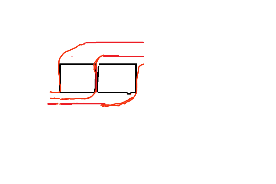

Такого не пойдёт. Воздух обойдёт по кратчайшему пути сопротивления. Тобишь мимо всех цилиндров вообще.
Надо примерно так. Пардон за корявый рисунок. Шкрябаю в телефоне
Ну, в общем согласен, только площадь выходного отверстия в 3 раза больше должно быть.

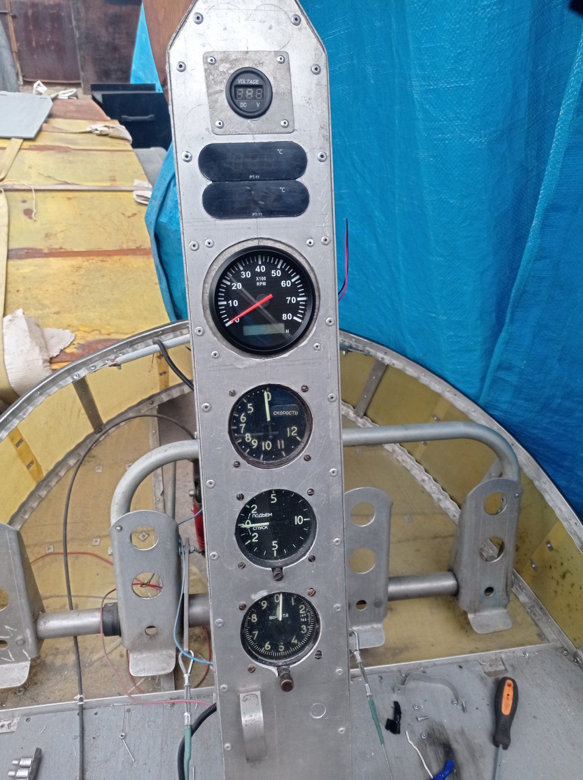

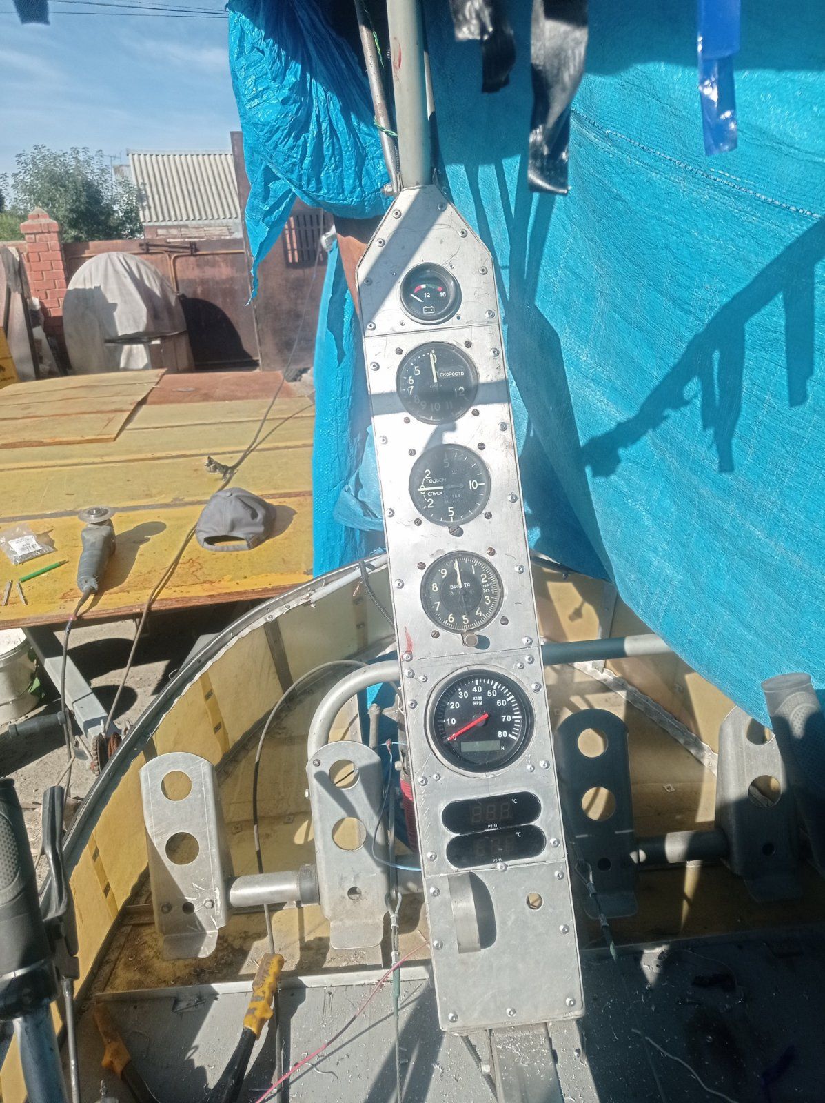

Прикупил новые приборы контроля работы двигателя.Тахометр и датчики температуры головок.Также поставил электронный вольтметр.Весят граммы.
helipilot
Борисполь
Леша,не по феншую и законам эргономики-поднимай вариометр, УС и высотомер выше. Это те приборы,которые должны быть перед глазами. А когда начнешь летать -по первой и на них внимания не будет хватать.
aerik
Согласен, это весьма важно.

aerik
Алексей, в такой последовательности: скорость - высота - вариометр, так будет лучше по степени важности.
