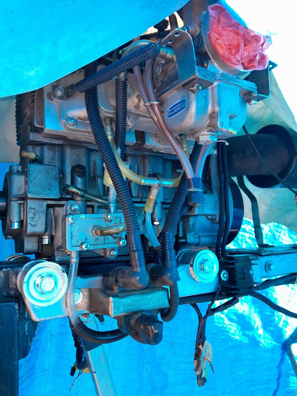

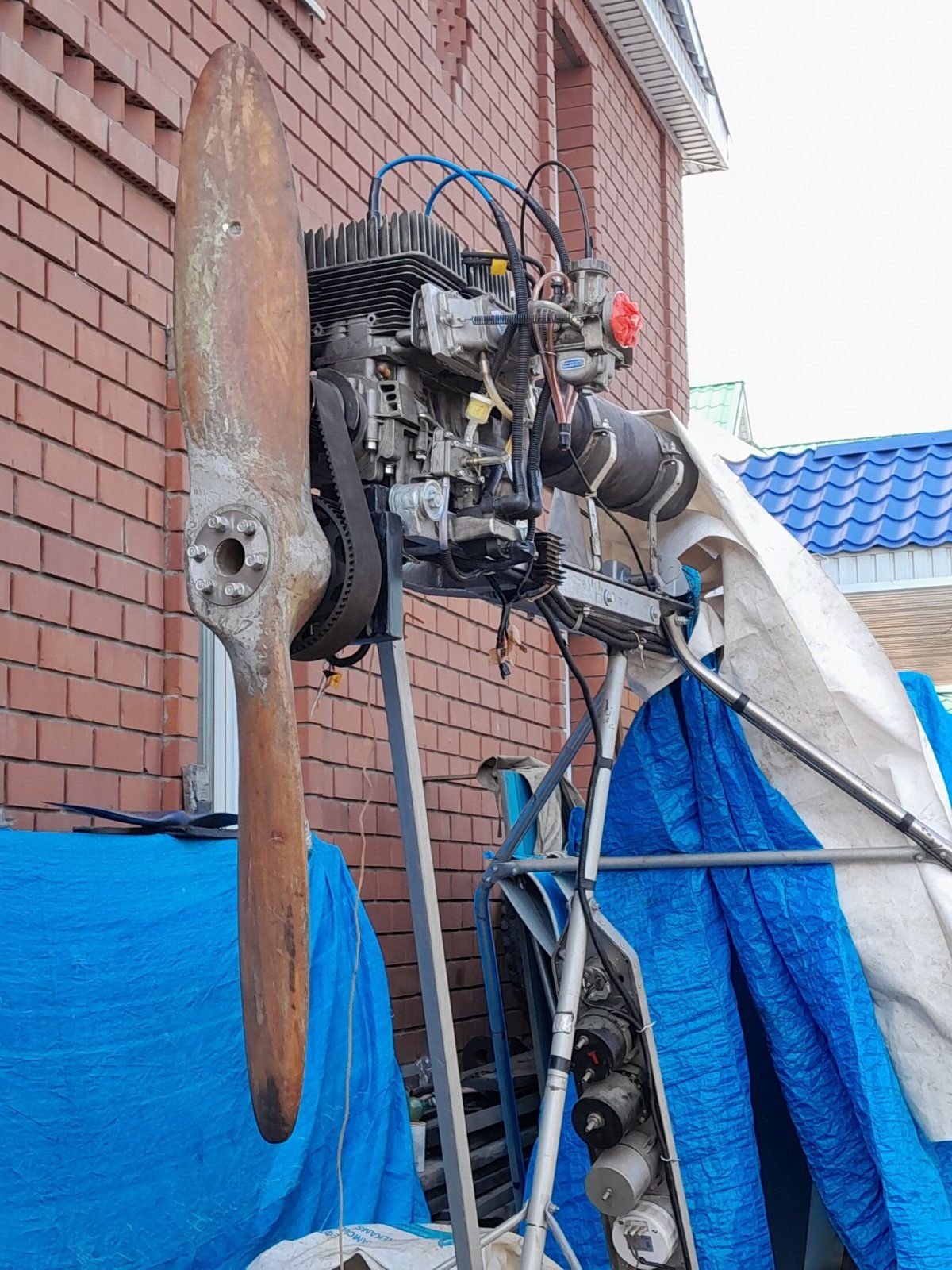

Пусть так и будет.Завтра должен подьехать сын.Заведем на усечёном винте ,чтоб сильно не дуло.Замерю напряжение на выходе из выпрямителя.Ну и по температуре нужно определяться с дефлекторами.установил два датчика темп. под свечи,надо поглядеть как греются цилиндры.

Винт переделан из большого,видимо повредили лопасти.Мне для гонки нормально

Я думаю этот краник не нужен будет, если поставить электронасос рядом со штатным. А баки объединить. Тогда они друг другу не помешают, и сосать будут оба. А кран в доступном месте поставить, например наверху, перед глазами и он работать будет как общий - пожарный. ИМХО как говориться...))

Не, краник на обратку работает.Это если электро насос будет сильно давить на штатный.Там жиклерчик с маленьким отверстием,если давка поднимется то побежит в обратку.

Насос низкого давления импульсный.Брал как подкачиваюший насос.теперь думаю что пусть постоянно работает.Время покажет.Может и штатный уберу.Будем посмотреть

Мой товарищ , в итоге, так и сделал. Вакуумник оставил чтобы бензин обратно не сливался, вакуумную трубку отсоединил, а подкачка идет через постоянно работающий насос. Но в цепь поставил аккумулятор.

Я тоже акумик небольшой поставлю,т к зажигание не ротаксовское,а от ваз 2109 с датчико Холла и комутатором.Ему питание стабильное надо ,и не знаю с генератора какое напряжение выйдет.выпрямитель есть но не мерил напругу.Мож сегодня завтра спытаем.

Смотрите , если генератор дукатти, то и регулятор должен быть дукатти. Или зная эту особеность изучите по форуму, как народ его заменял. Я на крайних рмз 250 ставил наше зажигание, в принципе , по работе даже лучше, по поводу надежности посмотрим. По ценнику стоит в районе 10 тыс, что дешевле любой дукатевской запчасти

Мне мотор достался по обмену на автоконверсию.Не лазил в зажигание.там выходят только провода с генератора на выпрямитель.Шторка с датчиком Холла находится перед передним шкивом.Так что дукатти там даже не пахнет.Чисто катушка освещения.ну думаю ватт 50 даст.

Генераооров может быть два, либо дукатти в двух исполнениях, либо, так называемое московское.

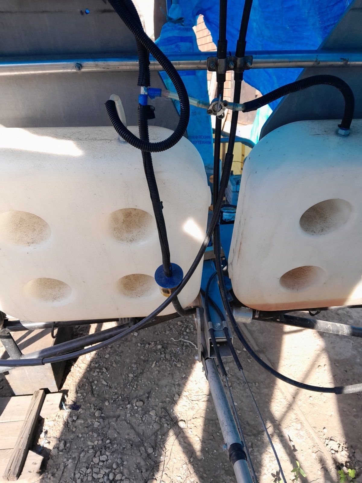

Надо. Ещё продумай как металлизировать пластиковые канистры, заменяющие баки, иначе можешь взорваться, не дай бог.
Это лишнее , электроразряд в пластик и бензин не очень возможен - физика .
