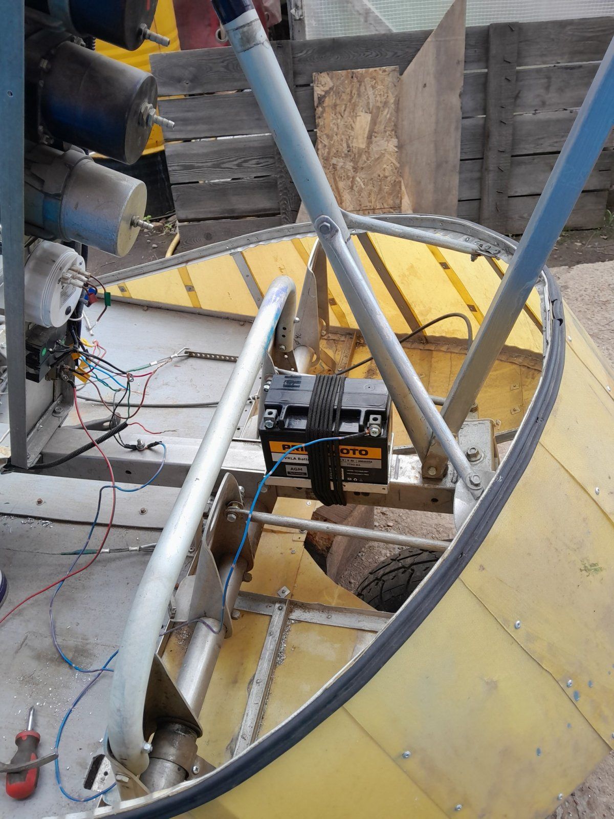

Сегодня прикупил акумик 8 а.ч. Собрал с уголка ванночку, прикрепил двумя болтами к основной нижней трубе и примотал акумик резиношнуром.У кого есть опыт подскажите достаточно такого крепежа или надо хомутом на болтах.вес акума килограма полтора.
Если резиновый жгут одинарный, то нужна подстраховка, в виде, ещё одного такого же. Если по какой-то причине он лопнет, то Акум просто вылетит от вибрации и волнения. МЛМ.

А как себя медь с бензином ведет? я пользуюсь вязальной хромировоной проволокой в рулончике,нормально на отмасфере стоит ,не ржавеет и окисляется.Значит заземление баков тож делаем.Итого :заземлить движок, заземлить баки ,вывести тросик на землю , закрепить акумик и поставить выключатель массы.Вот такие планы

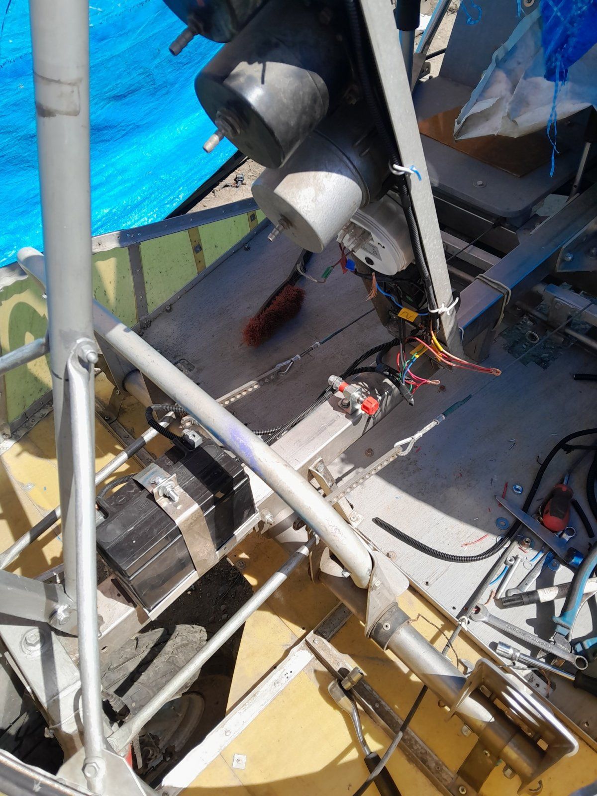

Вот сегодня до обеда выполнил три пункта .Заземлил корпус двигателя, установил выключатель массы, сделал хомут из 0,5 нержи на акумик.Осталось канистры с фюзом заземлить.Работы продолжаются.
