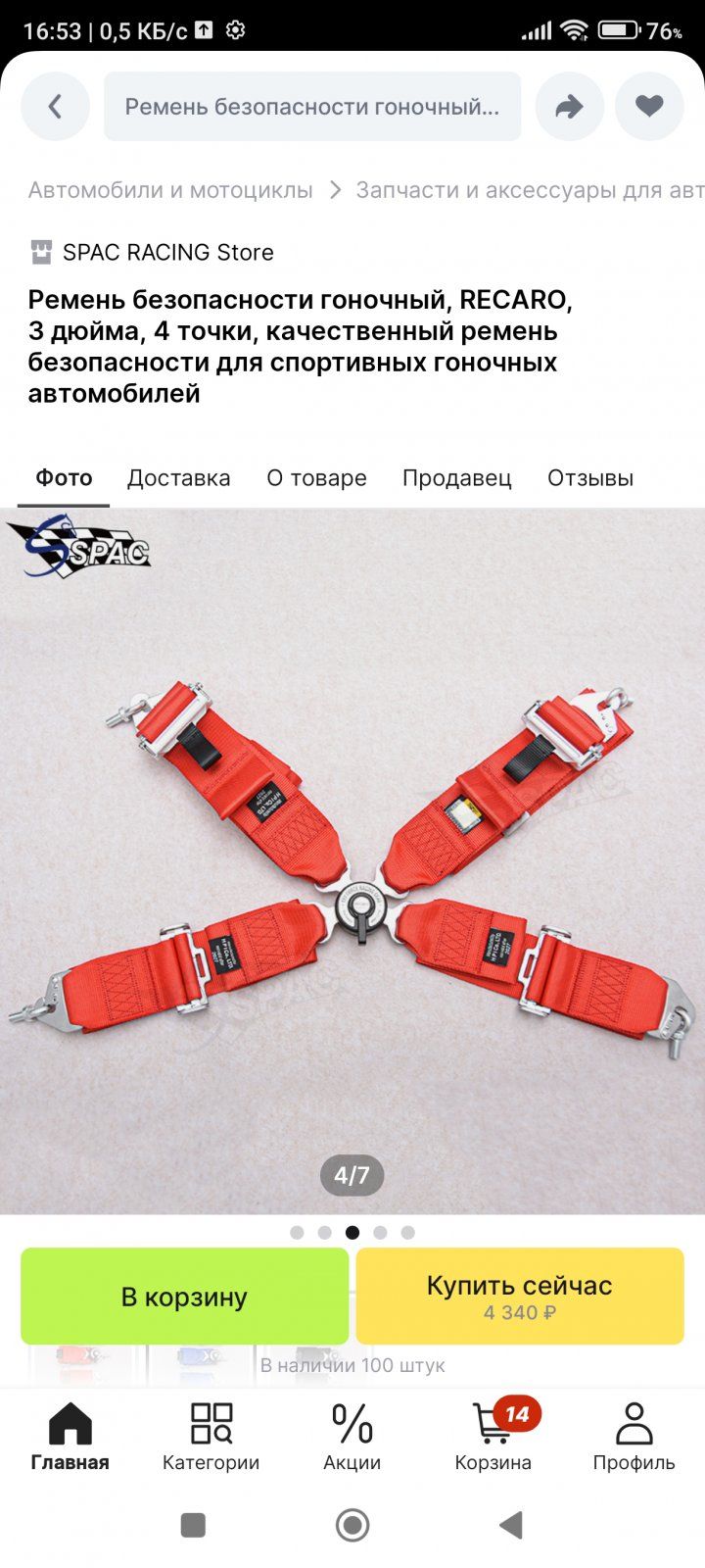

Ребяты по ходу работы еще возникли вопросы.хочу сделать ремни безопасности как на автомобиле спереди трёх точечные.Нижние точки крепления есть жёсткие,а вот верхнюю точку думаю закрепить в верхнюю заднюю поперечину ра,крепленую между задними пилонами.Если так оставлять будет слабо.Вот и думаю увезти из этой точки крепления ремней безопасности в верхнюю хребтовую трубу металический трос для большей надежности узла.Кто что имеет сказать по этому вопросу?
Кто то поясным двухточечным пользуется, а мне думается, себя любимого надо беречь и трехточесный тут не айс. Покупайте китайшину четырёх точечную и будет счастье. Лёгкий поворот замка и ты свободен.

Завтра пробегусь по автомагазинам.Видел чтото подобное.проблема с верхним крепление ,но решаемо.Теперь делема куда установить тубку ПВД.В нос нельзя будет винтом надувать.Вариант сьемная трубка устанавливать и прикручивать к ближней поперечине крыла,но возможно и туда будет надувать.Если в нос то надо метровую трубку,чтоб вынести сантимов на 20 перед винтом.Вот такие мысли

Касаемо ре ней, тут каждый смотрит сам. Кто-то ограничивается вообще одним поясным, причём на дельталётах, ещё и с открытым каркасом, а кто-то заморачиваться с 4_мя точками. Себе буду делать вообще с 5_ю. Но это мои хотелки. Но замок на всякий случай подгружу, если получится.

Сам замок покупал на Алике (пассажирский с "больших"). Ну а остальное, думаю и так понятно. Одно движение рукой и все 4 ремешка отвалились.

Отлично. А как он на Али обзывается, китаезы другой раз так назовут товар, что и в голову не придёт так обозвать.

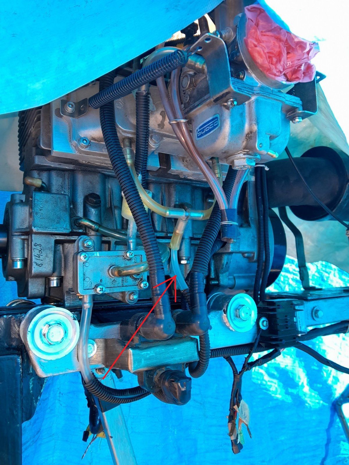

Если электронасос будет нормально отрабатывать, то может штатный ваще уберу бензонасос.В электронасосе есть обратный клапан чтоб топливо обратно не утекало.
Не надо! Резервный б/насос всегда должен быть, особенно на взлёте. Отдельно запитай электрический, перед взлётом включишь, а набрав высоту можешь выключить.

Сегодня залил бензин,включил ЭБН .ну и пошло.Потёк маленький фильтр и прямо на ВВ катушку.Спасибо за совет-перенесу в безопасное место.

Не прошло и часа .перенес ВВ катушку заднее.Щас ей ничего не грозит.Ребята не стесняйтесь,если видите косяки -подсказывайте.

Привет мож неправильно обратку присоединил.Там еще один маленький штуцерок под поплавковой камеро ,мож на него .вот вопрос .кто знает подскажите.Пожалста.
