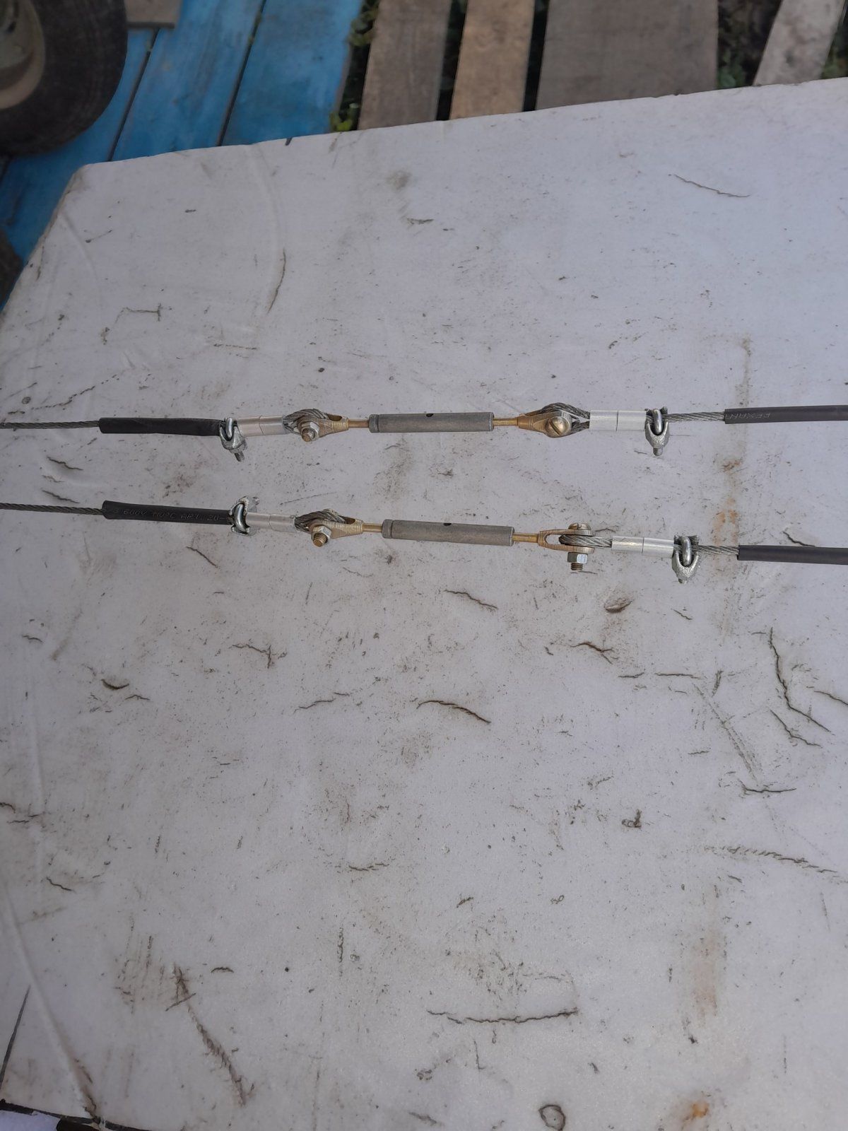

Я полетел!!!
Сегодня занимался тросовой проводкой на руль направления.Установил на сырую тандеры от Владимира Павловича,за что огромное спасибо.щас вывешу переднее колесо ,чтоб работал только РН и попробую пошурудить ,чтоб посмотреть будет ли после натяжки тандерами провис .

С утра ходил вокруг самолёта смотрел на тросы РН.не нравится соединение посредине.Плюнул всё разобрал ,сгонял в крепмаркет купил трос нержавейку .Переделал на сплошные тросы, установил тандера на кабанчики РН.Начал проверять ход вправо лево ,оказалось РН стукается об рули высоты .Пришлось сделать ограничение хода педалей остатками троса.Теперь РН не доходит до рулый высоты сантима на два.

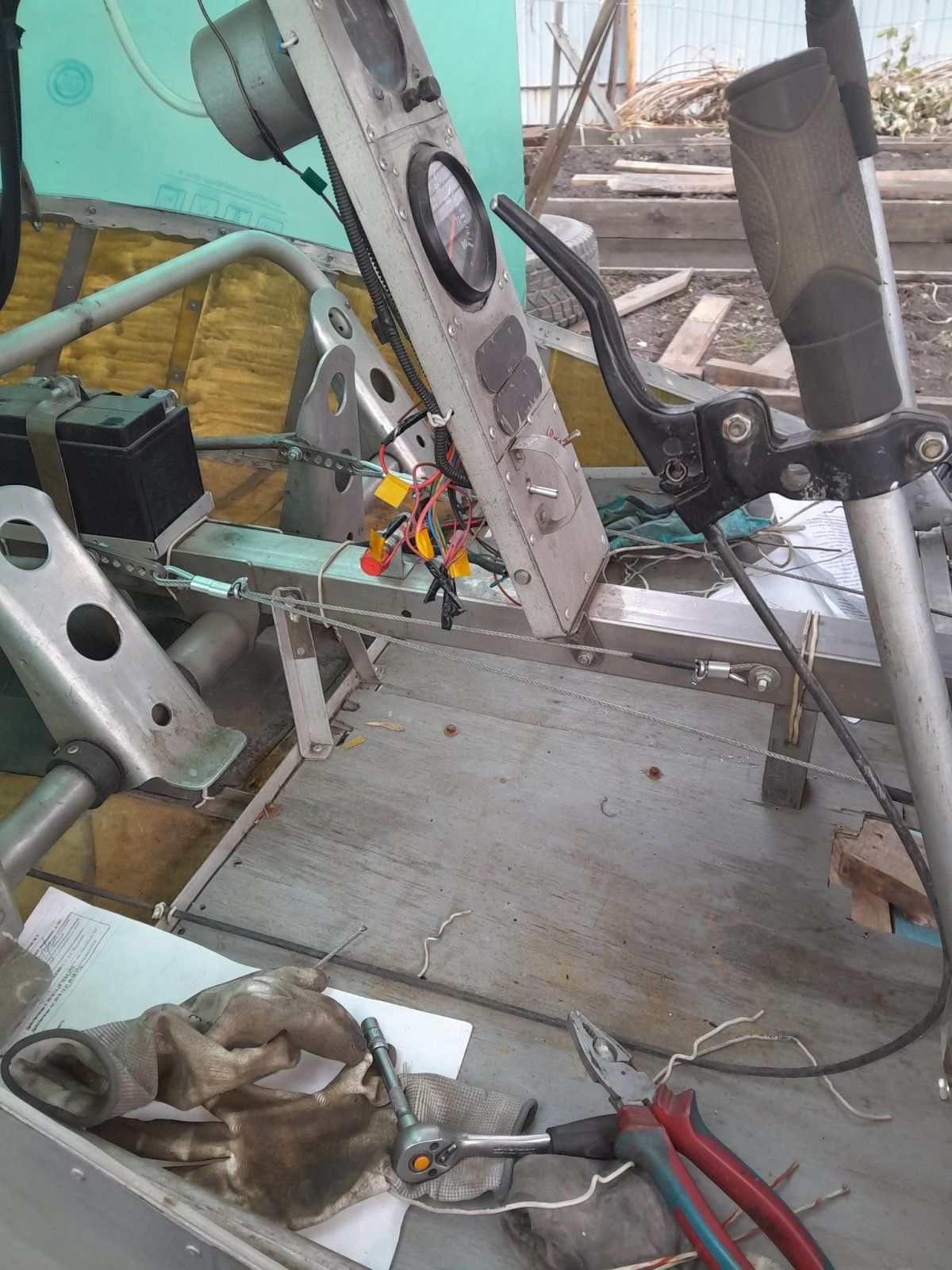

Сегодня с обеда занялся системой газотведения .сварил коленце прикинул с трубой два варика .один вниз под брюхо другой взад и немного в бок ,но этот мне ваще не нравится такак задевать будет на пилота.Третий варик доварить еще колено и спустить вниз посредине.
