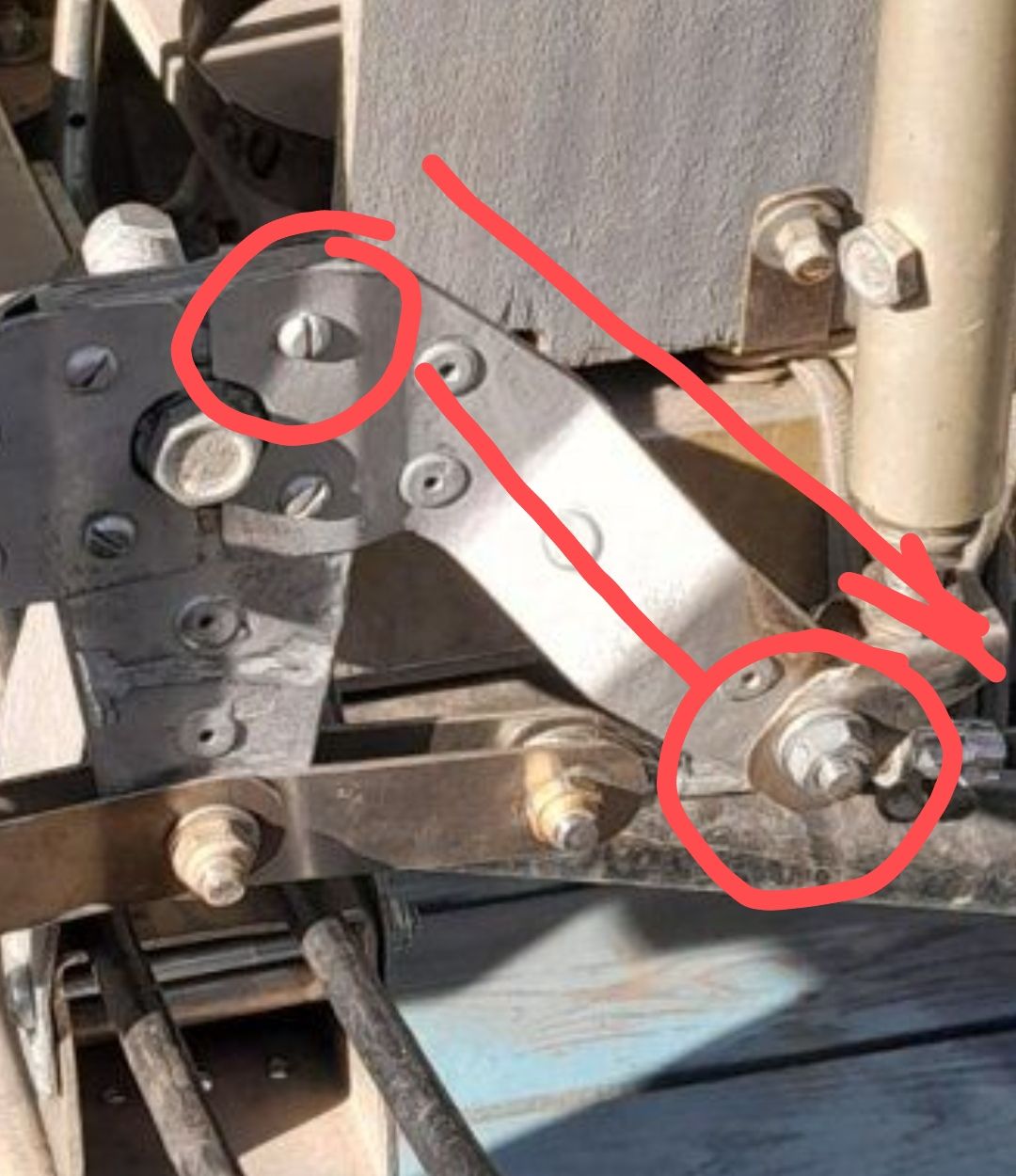

Болты можно применять М-6, включая крепеж сидений, где контргайки стоят...
Если здесь М-5 на таком рачаге, то М-8 на тяге многовато... Если подходить с расчетом, что сейчас облетаю, потом зимой всё законтрю, то это глобальная работа.... Лучше подбирать крепеж сразу, контрить и забывать про него.
angar138
Я полетел!!!
Коля привет.непрямую качалку сделал из за деференциации.чтоб вверх поднимался злерон выше чем вниз.
angar138
Я полетел!!!
Гайки временные для примерки.По тросам на дня буду переделывать линию рулей направлегия

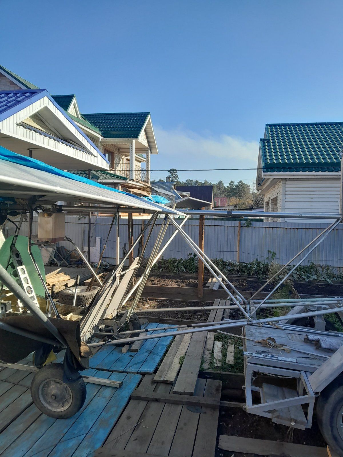

Подсобрал на пробу тяги элеронов,чтоб проверить углы отклонения.Вышло по задуманому вверх отклоняется больше чем вниз.Теперь можно и по боевому крепить

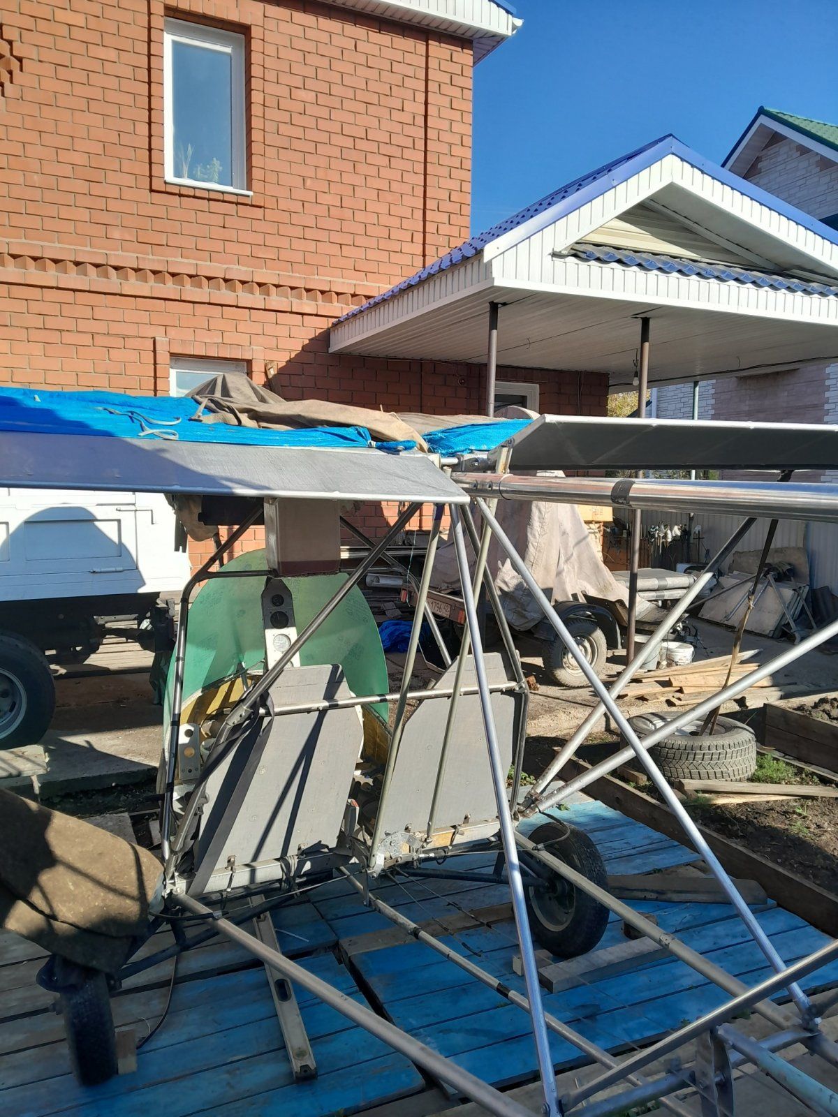

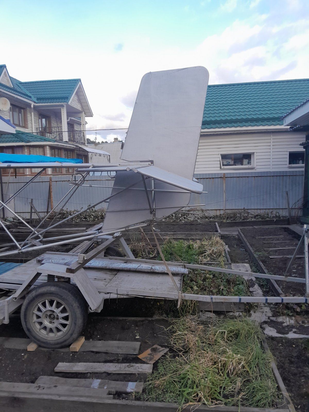

Здравия.На днях поднял переднюю кромку крыла на положительный угол.Углы услановки V образности убежали.вот сегодня полдня выставлял по электронному угломеру.Пока еще погода стоит нормальная решил измерить центровку.Подвёл весы под все колёса.Сделал замеры и отправил специально обученому человеку цифры.Вот жду результат измерений.Вес пустого получился 220 кг.
angar138
Я полетел!!!
Ну вот по подщётам товарищей получилась 33-35% центровка.В принципе нормально
Любитель
Я люблю этот форум!
Отлично. Получается, что центровка практически не изменяется при одном и двух пилотах и находится в районе 34%. Специально обученный человек, молодец)).

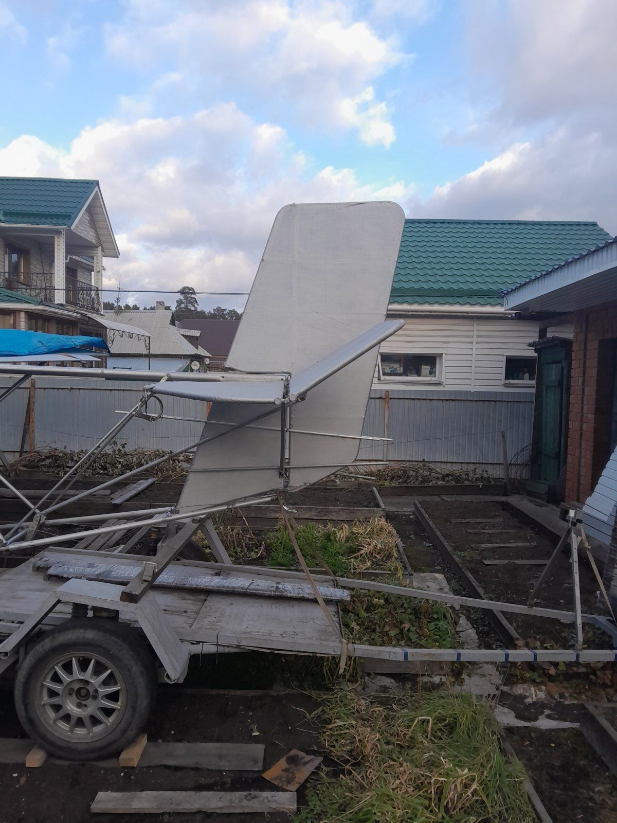

Я оринтируюсь на схему пилигрима,там передняя кромка крыла выше задней милиметров на 50, а стабилизаторы находятся в отрицательных углах

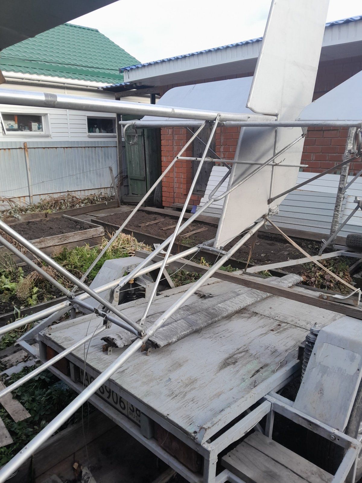

Приветствую.Дошли руки до рулей высоты.Сварил вилку ,вставил дюралевые трубки,сделал регулируемые наконечники
