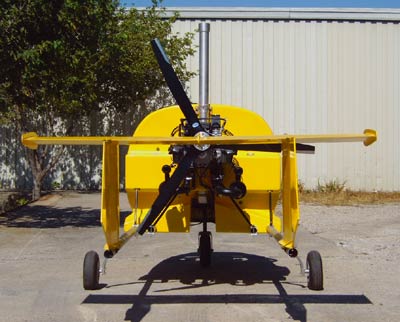

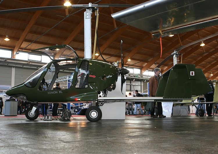

А сейчас в голове крутятся две схемы:
1. А-ля "Гидросамолётик", с вариантами моторов от Ротакса до автоконверсий;
2. А-ля Че-22 Корвет.
С этим лучше определиться сразу. Схема с толкающим винтом ущербна в смысле перемещения двигателя при корректировке центровки.  Если же Че-22, то можно начинать работу и не имея двигателя. Но с этим самолётом работы на порядок больше. Тоже сталкивался.

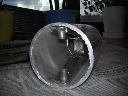

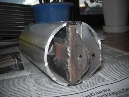

Хвост 2 килевой  из трубы, прочасал компании : нашол  Амг5      105-115 стенка 3мм  .... Из спавов д16т ..в95  только стенки 10-15мм.

надо сначала справочник смотреть затем обзывать амг литейным сплавом кстати плохих сплавов не бывает :IMHO
СПРАВОЧНИК МЕХ :  http://www.baurum.ru/alldays/?cat=aluminium-alloys&id=3929 ну нет трубы на 90-110 стенки 2-3мм ,да вот на Авиатике срез
