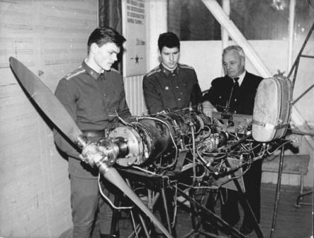

Друзья всем привет.вопрос такой-имею турбостартер тс-21.возможно ли запукстить его на пропане.и еще один вопрос.пытались подать в него масло и оно немного потекло из под колеса компрессора.разобрал там отражатель вращается типа вместе с валом и вот вопрос.течь масла это нормально или нужно его разогнать что бы она пропала..
🙁просто непонятно..впервые имею дело хотелось бы разобраться..непонятно сначала врубать стартер и потом подавать масло или сначало масло потом стартер

Лабиринтное уплотнение, так это называется. Нормально работает на оборотах и давлении.

да у меня есть оно и даже больше..но ничего не сказанно про течь.допусков лаб уплотнение нет там.как померитьможет изношенно а может масло подавать вместе с включением стартера или еще насос на отсос ставить

вобщем запуск на половину состоялся только когда стали балон с газом наклонять.с маслом пробема не решена.течет и на высоких оборотах и на маленьких. 🙁

вобщем отложу запуски..жду советов.интересует именно маслдяная система. 🙂 масло то гонит даже на высоких оборотах.а так быть уже явно не должно 🙁
да пока наладить работу нормальную его..а потом посмотрим.можно винт повесить а можно и сопло сварганить а тут уже куда угодно приспосабливай 🙂
Занимались мы этим в прошлом веке. Дело для ваших целей -бесперспективное. Ну если только поиграться, из праздного любопытства.
