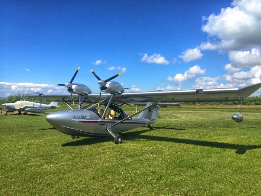

Зная, что Вы ранее летали на Корветах интересует были ли замеры по расходу топлива с капотами для моторов и без них .
Капоты двигателей не дают практически никакого выигрыша на Че-22 Корвет.

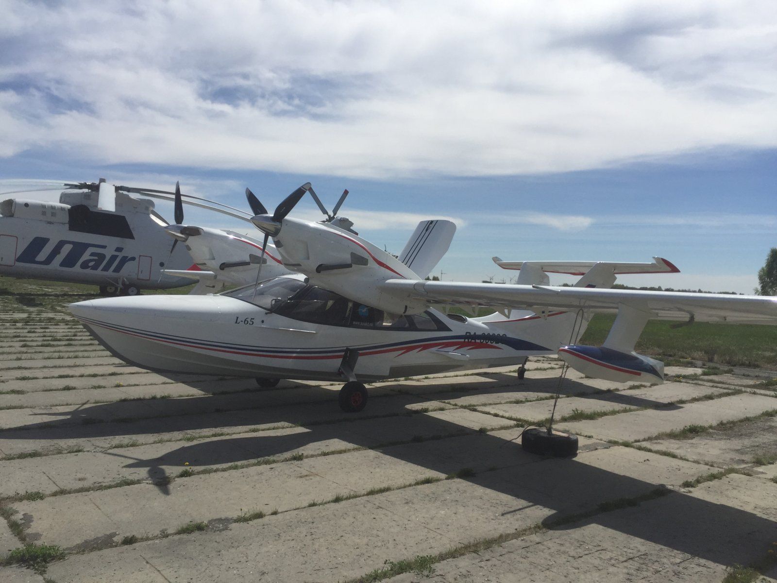

Чтобы оценить что определяет скоростные характеристики самолета, надо понимать, что в первую очередь это мощность установленных двигателей с КПД их винтов и далее уменьшать аэродинамическое сопротивление конструкции. Согласно аэродинамике, на первом месте по сопротивлению находится крыло, затем мидель и форма фюзеляжа и далее в гораздо меньших процентах все остальное. Как пример приведу самарский самолет Л-42, когда он только появился я даже не думал, что этот самолет может лететь в крейсере быстрее 200 км/ч! Однако сегодня это так! Свою роль сыграли отсутствие подкосов и мест их сопряжения с крылом и фюзеляжем, а так же идеальная ламинарная поверхность и конструктивно минимально возможное профильное сопротивление крыла. Затем в процессе доработаок и выпуска новых самолетов было много более мелких изменений в углах установки стабилизатора, уточнения центровки, установке зализов, облагораживания поверхностей. В результате мы сегодня имеем по факту самолет-амфибию мирового уровня, лидера в классе 4-6 местных амфибий для GA.

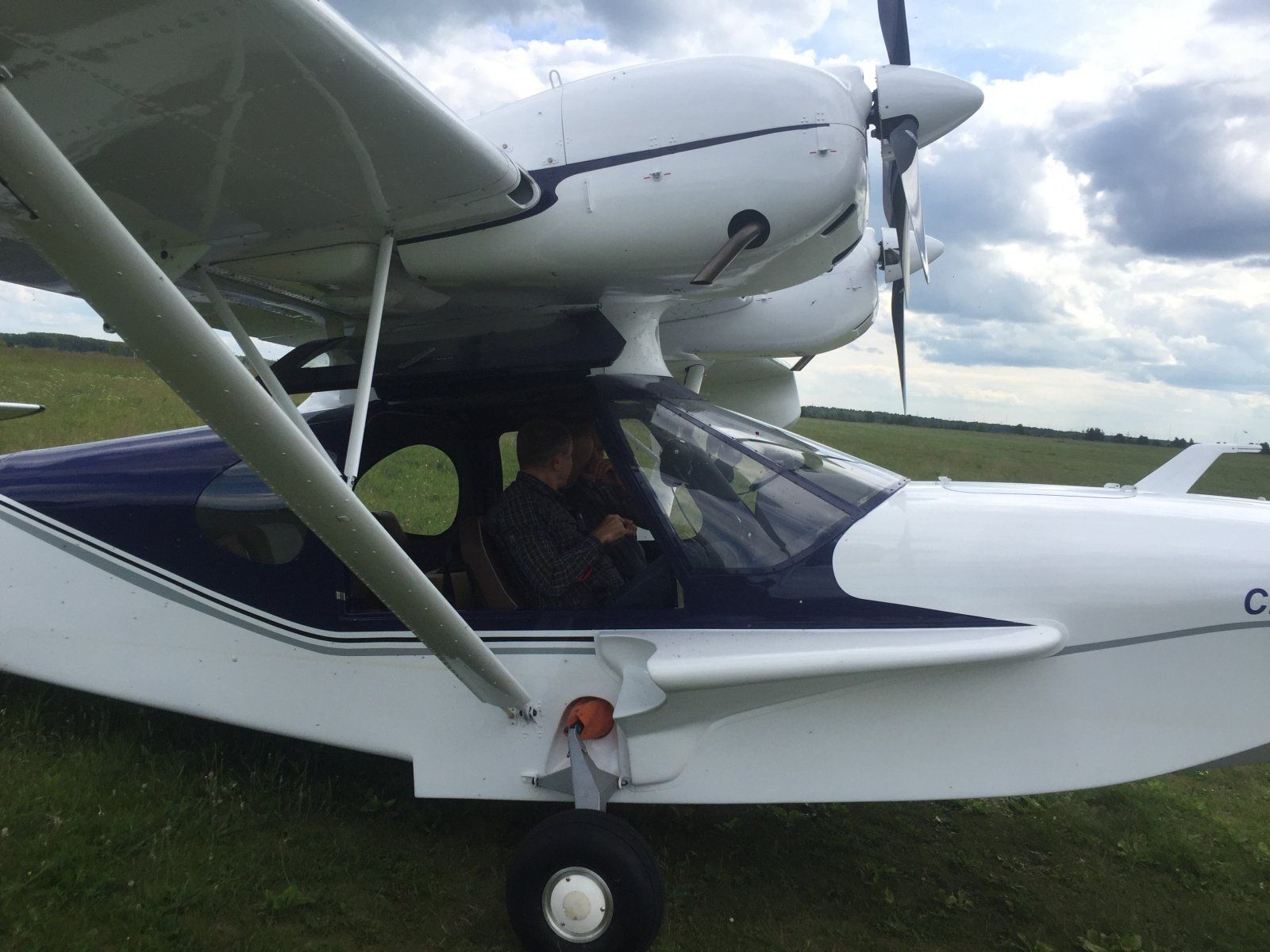

Ну и обязательно скажу несколько слов в защиту самолета Орион Ск-14, каждый самолет имеет свои плюсы и свои минусы, и приобретая Орионы мы оценивали наши самолеты еще и с целого ряда других колоколен. Если коротко, то Орионы это МЕНЕЕ ДОРОГИЕ алюминиевые самолеты надежнейшей! ПОДКОСНОЙ!!! схемы с предсказуемым и просчитываемым алюминиевым ресурсом, в этом отношении чисто пластиковые самолеты имеют свои особенности и в эксплуатации и в хранении. Наши самолеты уже четвертый год чукотской!! эксплуатации стоят почти все время на улице, оба были отремонтированы после серьезных поломок и на сегодня я совершенно уверен в их назначенном ресурсе и в предсказуемости эксплуатации. При этом к примеру, недостаток объемов для полезной загрузки самолета вполне компенсируется практически гарантированной невозможностью перегрузить его перед взлетом :)
Ну и для любителей Элок скажу по секрету, что сегодня новые тюменские самолеты Ск-14 Сергея Карпова уверенно летают с полной загрузкой на крейсерских режимах двигателей R-912ULS со скоростью 200 км/ч. Так что прогресс на месте не стоит и варианты есть даже там где и не ожидаешь ;)

Че-22. С 1000 м сколько можно протянуть при полной нагрузке?
aeroerik
Чукотка, амфибии.
Будет лететь со снижением 1 - 0,5 м/с, но может тянуть очень долго, тут фишка в том, что у каждого самолета свои особенности охлаждения на повышенных режимах работы исправного двигателя (левый и правый различаются порой весьма сильно), ну и разумеется необходима натреннированность полета на одном работающем двигателе, умение чувствовать самолет и держать минимальную скорость снижения при сохранении безопасного режима полета в скольжении на оптимальной скорости. Даже с вертикальной скоростью 1 м/с вы будете лететь 10 минут (15-20 км) и при этом у вас еще останется 400 метров высоты для построения маневра перед посадкой. За это время можно подобрать максимально пригодную площадку и даже если она будет просто ровной и травянистой, то на посадочной скорости 65 км/ч вы максимум поломаете днище лодки и ни кто в этих условиях не получит ни царапины. В этом отношении я считаю Че-22 пассивно максимально безопасным самолетом.
Для справки и примера, когда мы купили свой первый Орион у него в биографии уже было две дэмиж хистори :LOL: с посадкой на ПАШНЮ!! В обеих случаях был ремонт по пластику и самолет продолжил летать дальше. Это при том, что "Орион" более тяжелый самолет чем Че-22 "Корвет" и посадочная скорость у него значительно выше!
