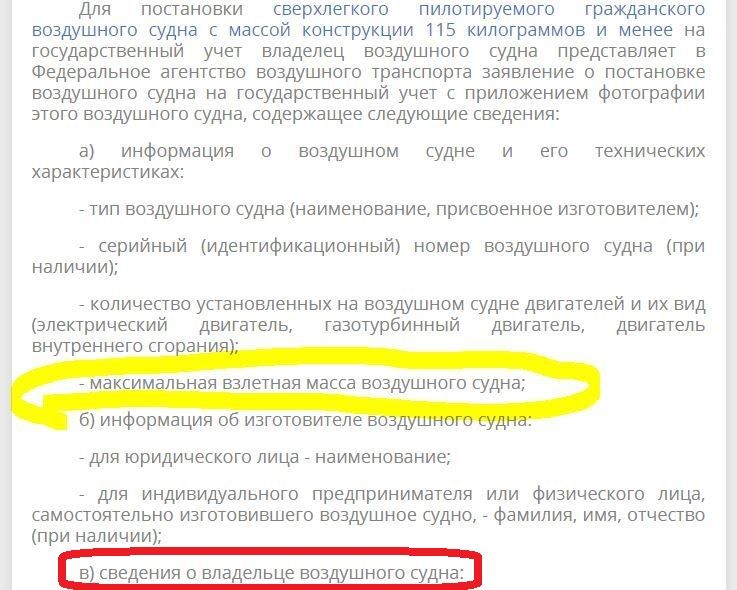

Максимальная взлетная масса и масса конструкции ( хоть она и не определена юридически) это все-таки разные вещи.
Конечно разные вещи... Масса конструкции это не юридический термин а технический (конструкторский) ! И определение его есть в учебнике для ВУЗов (учебнике утвержденном Минтрансом), по крайней мере нигде других разъяснений о массе конструкции нет!

Вот здесь объяснял покойный В.Коваль, силовая установка, управление и оборудование не входят в массу конструкции
Например, двухместный автожир без кабины, ротором, и шасси - до 115 кг, -все реально! Плюс СУ с R-912,оборудование, управление, два пилота по 75 кг, топливо. Влетный -490 кг. Проводим учет, получаем номера и полетели! СЛГ, пилотские не нужны! Все отлично!
Прикалываетесь ?! 😀
Вы буквы помеченные желтым тоже не видите ?
В этой графе (в заявлении) что будете ставить ?
Или думаете что в реальном бланке эту графу уберут ?
А как максимальная Взлетная масса относится к массе конструкции? Если вам откажут в учёте на основании что максимальный взлетная масса выше 115 кг, то это легко оспорить даже ГОСТа, на который ссылался aerocrimea
Было, видел я этот гост... Где то на форуме кто даже ссылку давал...
Для закона нет разницы между юридическими и конструкторский терминами. Главное чтобы его определение или разъяснение содержания существовало в нормативном (законе или подзаконном)
акте. А не в учебнике.

Ничего он там не объяснил. Выдал своё мнение. В качестве доказательств дал ссылку на свой сайт. Но это не доказательство. Доказательство это юридический документ, закон, указ или постановление.
Вы сначала спрашиваете мнение юристов, я вам как юрист с 15 стажем ответил, в ответ вы мне начинаете какую-то юридическую несусветицу нести, зачем вы тогда спрашивали мнение юристов..
Откуда вы взяли что госты не имеют юридической силы..... А впрочем даже не отвечайте...
ФЗ №162 о стандартизации в РФ.
Статья 2. пункт 1
Документ по стандартизации - документ, в котором для добровольного и многократного применения устанавливаются общие характеристики объекта стандартизации, а также правила и общие принципы в отношении объекта стандартизации, за исключением случаев, если обязательность применения документов по стандартизации устанавливается настоящим Федеральным законом;

Интересно, а почему Владелец?
Почему не собственник?
Владелец же может меняться очень часто, даже несколько раз в день.

Давайте без эпитетов.
Эта норма говорит о том что документ по стандартизации, такой документ устанавлиаающий принципиальные характеристики обьекта.
Под добровольностью тут говорится что вы можете производить продукцию соответствующую стандарту, например колбаса докторская, согласно ГОСТ Р 52196-2011. Изделия колбасные вареные. И называть эту продукцию колбаса "докторская"
А можете производить колбасу "врачебную", и она не обязана соответствовать вышеуказанному ГОСТу.
И тут могу ошибиться, но вы даже можете произвести докторскую колбасу, но не можете указывать что она сделана по ГОСТу, если в реальности это не так...
Про саму юридическую силу ГОСТ в законе ни слова не сказано.
И если правильно говорить о юридической силе, то любой нормативный акт имеет юридическую силу, пока его не отменит другой нормативный акт, либо суд не признает недействующим...
А это касается тех гостов без соответствия которым что либо производить нельзя. Нельзя делать светофоры не соответствующие своему ГОСТу или мосты.
Хотя вот задумался. В заявлении просят указать макс взлетную массу. Спустя год, собрав статистику, установят ограничение не по массе конструкции, а макс взлётной массе

Только я не пойму. Требования к заявлению об учёте есть, а в госуслугах ничего нет.
