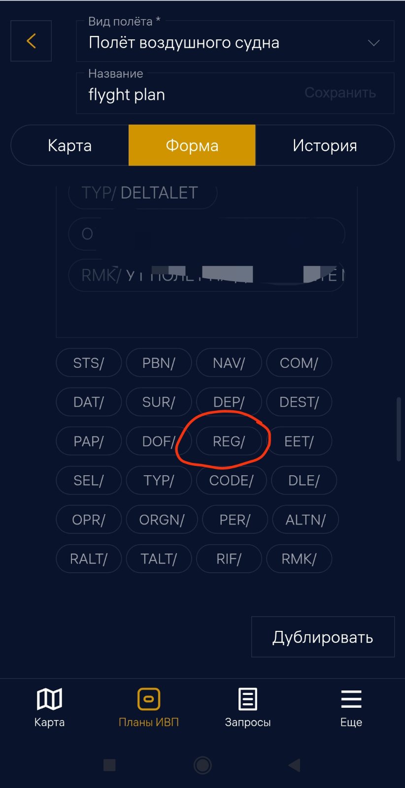

В этой кнопке прописывается уч номер, в английской раскладке, поле 18.
Номера у 115-х два. Учётный и идентификационный. Я думаю, что интереснее идентификационный, потому что по нему идёт идентификация, для чего номер, собственно и нужен. Поле REG - для регистрационного номера, у 115-х такого нет. Поэтому я пишу в поле REG- ZZZZ, а идентификационный в поле RMK вместе со всей остальной информацией. Но, может, и ваш вариант тоже будет работать.

В этом поле без наличия радисвязи сппи ввести номер не даст, а на эту кнопку, мне диспетчера зонального центра, куда заявка первоначально уходит, указали.

Правильнее, писать в поле №7. ZZ965 (к примеру. это крайние три цифры вашего учетного номера). Этим позывным вы ведете радиосвязь. В поле №18 REG можно не писать, у вас нет регистрации, вы на учете стоите. В поле RMK обычно пишу ВЫПОЛНЕНИЕ УЧЕБНЫХ ПОЛЕТОВ НП ........, СОГЛАСОВАНО........... ВС МЕНЕЕ 115КГ, УЧЕТНЫЙ НОМЕР ФАВТ А..965А. ТЕЛ...
