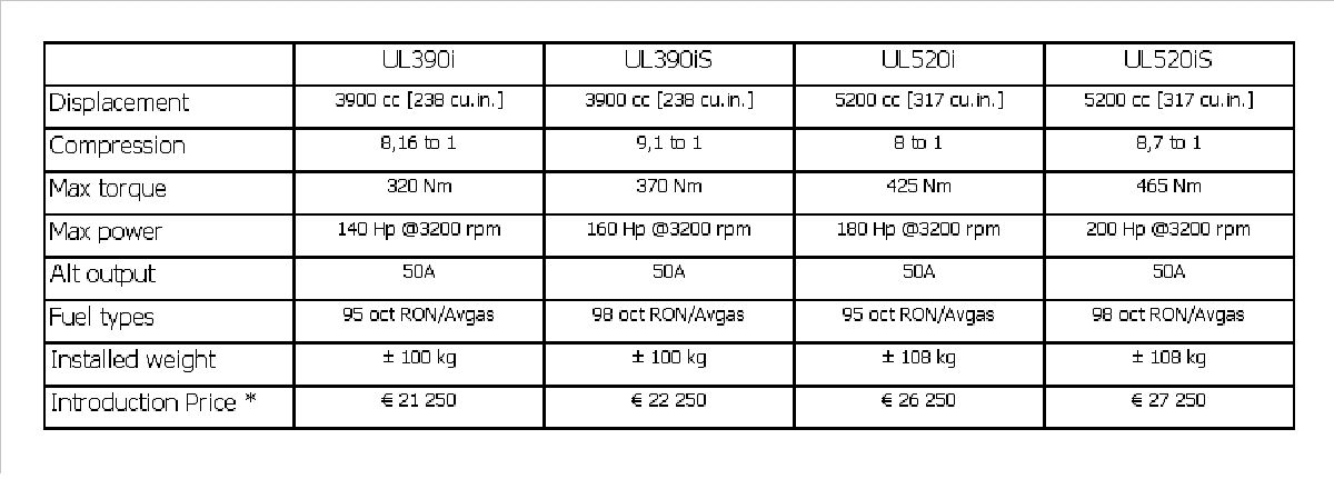

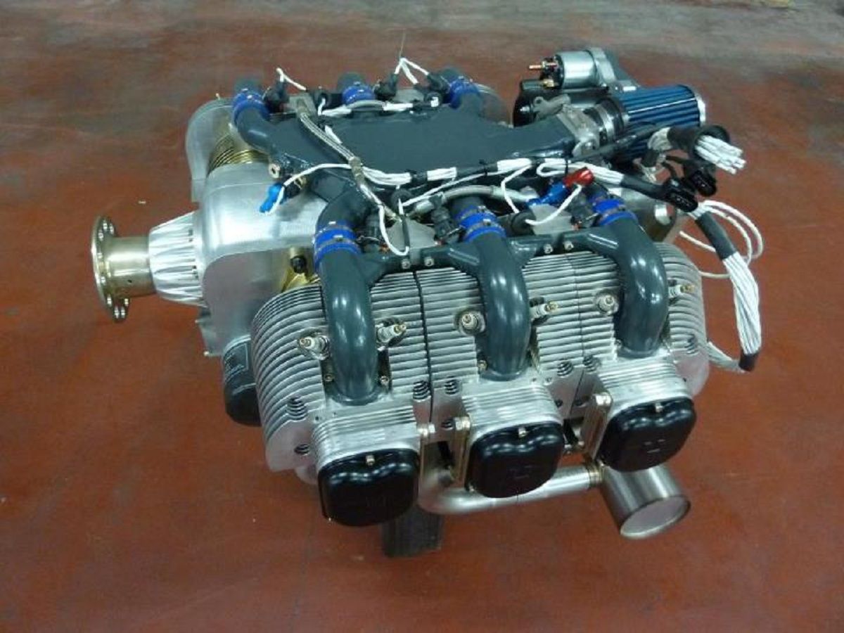

[edit]ULPower is proud to announce that the range of engines on offer is extended with 4 new types 6-cylinder engines, ranging from 140 hp to 200 hp.
The installed weight of the UL520i and UL520iS is 108 kg [242 lb] and like the popular UL260 and UL350 line of engines the new engines are direct drive, horizontally opposed, air cooled, electronic ignition, multi-port fuel injection and FADEC (Full Authority Digital Engine Control). The FADEC system controls the fuel/air ratio and ignition  from start-up to shutdown so the engine is always operating at optimal performance thereby increasing  power and economy while minimizing wear and tear and reducing pilot workload.[/edit]

Ваще класс:думаю,смогут составить достойную конкуренцию Лайкомингам - только 520-м,по моему мнению,нужен гидропривод ВИШ.
Проблема только в том, что я говорил с МТ проп и они сказали надо принудительно ограничивать обороты. А это сразу минус 10% мощности минимум.
Вот  это  подход  к  авиационному  люду.  У  нас  бы  так,  да видно  не  дождемся.
Эт почему?
Михаэль,конечно,делает отличные винты - но здесь больше подойдут композиционные лопастя с тонкими концами,возможно,несколько саблевидные:тогда 1.6...1.75 м диаметра можно выдержать и на полных оборотах без труда.

Вообще-то,это другая команда:этот мотор с жидкостным охлаждением приходилось видеть во Фридрихсхафене,когда корпусные детали UL-260i еще грызли из болванок;сравнительные темпы роста очевидны.
Хотя,с позиций моториста-любителя,идея нижнеклапанного оппозита представляется мне привлекательной своей надежностью и компактностью - только бы с воздушным охлаждением.
Я тоже придерживаюсь такого же мнения. У данного двигателя есть возможность применения прямого впрыска керосина  по схеме отработанной в ХПИ. И вообще, рано поставили крест на двигателях с боковыми клапанами, есть там весьма интересные решения. Проблема где и кто будет делать.
А вот отсутствие гидропривода управления шагом винта для меня большой минус - если бы он был,второй же борт сделал бы с 200-сильным.
...почему бы про мотор не говорить....и не показывать как давит жаба, за чужЫе умения и достижения!
  Про этот двигатель я писал на одном из форумов. Он обжат по минделю, поскольку используется нижнеклапанная система в головке цилиндра (как на ЗИЛЕ 164)и при этом они (бельгийцы) добились степени сжатия 8,5 и это действительно достижение для такой растянутой в блин камеры сгорания. А жаба меня не душит по одной простой причине - есть собственные достижения и отнюдь не хуже бельгийских.
