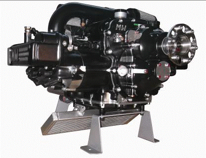

Вот, кстати, итальянец с водяным охлаждением:http://www.mwfly.it/index_file/homemwfy.htm
У него вообще никаких шлангов не торчит, всё внутри организовано. Снаружи только радиатор. Красота.
