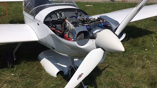

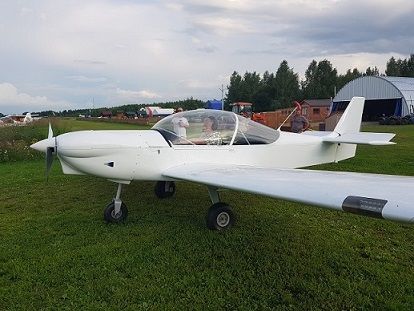

Дилер ULPower в РФ: ООО Сила1 АЭРО, тел. +74957615376. Мы построили ЗОДИАК, поставили UL350i 118 л.с., винт Sensenich 68" (1727 мм) 2 лопасти (см.фото). Загрузил винт до 2800 на земле, в воздухе обороты растут, но не страшно - есть ограничитель оборотов, если прозеваешь. На оборотах 2800 (неограниченный по времени  круизный режим) идет 200-205 км/час. Всем летчикам очень нравится. Запускается легко, что в мороз (-20), что горячий. ВИШ можно установить только электрический - фланец винта крепится центральным болтом, гидрашку не подвести.

Регулярно поглядываю на их UL520 ... Щупал живьем на хелираше..Понравился... Сделан очень аккуратно... Электрический виш сильно подпортит применение его на пилотажнике...Я летал на пилотаж с электрическим ВИШом - он перекладывается медленно - на вертикалях и перед штопорами приходилось прибирать обороты- иначе его закидывало.
Просится аэромеханический винт - под это вращение и мощность были чешские V503AP (как на злине но с другим вращением) с мельницей или Aeromatic.
