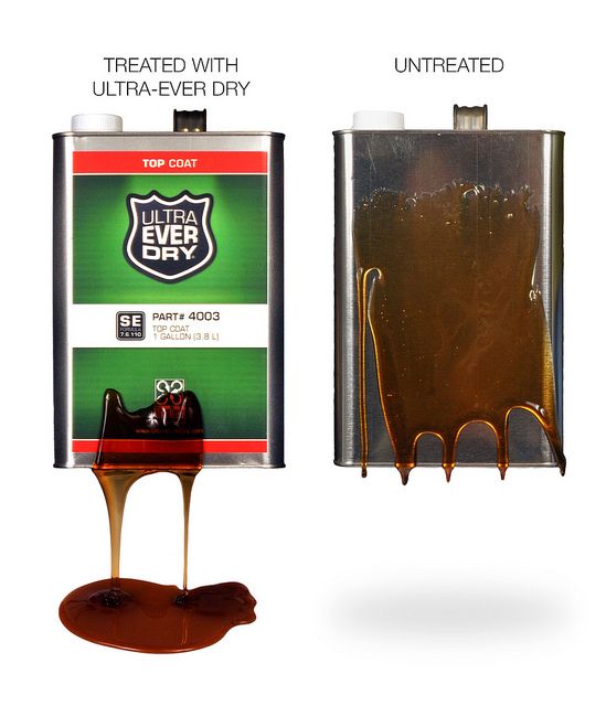

Нарвался на такую вот вещь: http://www.spillcontainment.com/everdry
грандиознейшая штука, скажу я Вам получилась 🙂
этож только подумать, сколько получается положительных моментов:
1. взлёт с любой сырой площадки "без лишнего веса под брюхом";
2. всегда чистые поверхности - красиво и эстетично, ни масляных пятен, ни грязных разводов;
3. вероятно, что и обледеневать таким образом поверхности будут значительно меньше (вот насчёт этого есть немного сомнений... но... требуется практика применения...)
Что думаете, коллеги?

Обледенение от подобных покрытий меньше, но до поры до времени. Как говорили спецы по теме.
Потом все равно начинают вырастать мелки точки-ножки и  уже на них образуются и разрастаются сверху этого  покрытия слой льда. И он выше и сильнее портит профиль. Т.е. польза несомненно есть, но когда она заканчивается через определенное время, начинается больший вред. Так что всегда надо знать меру  :IMHO
Ну и наверное стоимость покрытия под 40 тр за квадртный метр. Лет через 5-10, когда будет массовое дешевое производство.

В начале года увидел этот ролик. Месяц назад привез это средство из штатов для своих целей. Обрабатываю внутренние плоскости форм для производства бетонных изделий с качественной лицевой поверхностью. Раньше использовалось обыкновенное синтетическое масло, которое доставляло кучу геммороя: портило лицевую поверхность, засирало форму. Сейчас же, при распалубке, изделие просто вываливается из формы с идеальными поверхностями. Средство работает - факт. По стоимости выходит в районе 2 700 руб./м2
Теперь мучает вопрос: а если обработать поверхности этим средством, будет ли работать при обледенении? Производитель утверждает на 100% что будет. На мой резонный вопрос: почему не идете в большую авиацию боинги обрабатывать? отвечают что при температуре менее -40 градусов цельсия разрушается некий нано слой.
Своего ЛА пока не имею, готов поделититься безвозмездно чудо-средством для эксперимента.
Минусом этого покрытия является то, что поверхности, обработанные им, приобретают прозрачно-белый оттенок и становятся матовыми.
В течении одного месяца ко мне в руки должна попасть их новейшая разработка: покрытие с теми же свойствами, но которое оставляет поверхность глянцевой и не создает белёсого оттенка, то есть абсолютно прозрачно. Можно будет испытать и его.

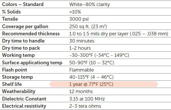

Еще, по опыту формовок с системой Sika Mould Release: если намазать и сушить при температуре ниже комнатной (т.е. ниже 18°С ), то пленка не образуется и средство не работает!
По идее, если вы не намазываете на такое средство смолу, и не отдираете потом раз за разом - должно служить очень долго. Хотя, стоит почитать предназначено ли оно для долговременного хранения. А то одно дело двадцать раз за месяц формовку провести, другое поставить на год и забыть.
"Как правило, срок годности продукта будет составлять один год при хранении при 40 ° F и 115 ° F (4 ° С и 40 ° С)".
Взято у них в "вопросах и ответах".

год - это если оно в баллоне стоять будет, или уже распыленное на поверхность?
Почитайте, вникнете. Сделайте выводы. И нам подскажите, чего мы не поняли.
Спасибо.
Shelf life is the length of time that a commodity may be stored without becoming unfit for use or consumption.
то бишь срок хранения - 1 год при +25С.
weatherability
capability of withstanding the weathering process
to withstand the action of the weather
то бишь на крыле проживет 12 месяцев без доп. механических воздействий.
а еще нельзя замораживать при хранении: storage temp +4..+46 C
хотя применять на морозе можно.
