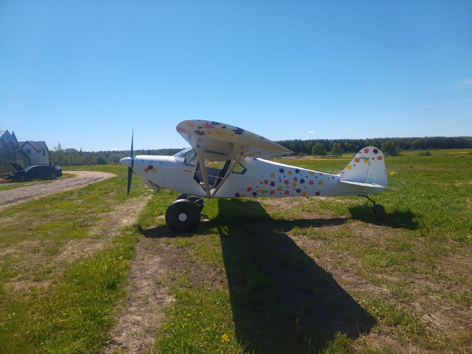

Вот самолет, не знаю какой у него стояночный угол, не замерял, однако идеальная посадка получается если довести его почти до срыва на минимальной высоте и коснувшись вначале хвостовым колесом поставить на планету основные. Взлететь можно и с трех точек, а можно и поднять на месте хвост, разогнаться и дернув закрылки оторвать его. А если хочется сесть совсем коротко, то подойти к полосе на скорости срыва, удерживая горизонтальный полет режимом мотора и убрав газ поставить его на полосу, опять же коснувшись хвостовым колесом.
    217,5 КБ · Просмотры: 304
А теперь давайте разберем посадку на основные, а затем опускание хвоста. Если мы касаемся вначале основными, то у нас явно будет повышенная скорость, поскольку угол атаки крыла далек от критического, к тому же если мы чуть жестче коснемся основными, то по закону физики, хвост опустится, колеса то у нас перед центром тяжести. А это провокация козла, скорость то у нас избыточна. А значит, на основные надо ставить очень нежно!
Классика! Красивый самолёт. Нормальный правильно отбалансированный заднестоечник так и должен садиться.
