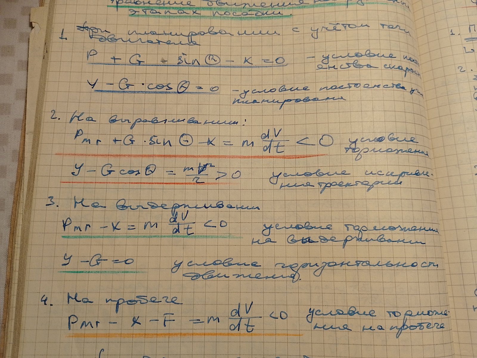

У меня тут рядом конспект по аэродинамике из училища лежит:
Этапы посадки:
Планирование - производится приближение самолёта к земле.
Выравнивание - криволинейное движение с высоты 5-6 до 0,75-1м. В процессе выравнивания обороты двигателя убираются полностью.
Выдерживание производится для уменьшения скорости до посадочной с одновременным снижением до высоты 0,15-0,25 м (по основным колёсам).
Приземление - момент касания земли в конце выдерживания с посадочной скоростью (двумя колёсами - для трехстоечной схемы шасси, тремя - для схемы с хвостовым колесом).
Пробег - прямолинейный участок движения самолёта по земле с момента приземления до полной остановки.
Есть ещё формулы:
Там условия торможения на выдерживании и выравнивании. IMG_20241219_200616.jpg

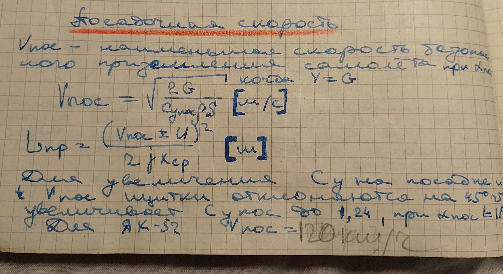

И определение посадочной скорости - наименьшая скорость БЕЗОПАСНОГО приземления при альфа посадочном.
