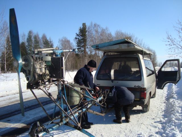

ПО ПРОСЬБЕ ТОВАРИЩЕЙ. ВЫКЛАДЫВАЮ ПРЦЕСС СБОРКИ АЭРОПЛАНА 🙂
    58,6 КБ · Просмотры: 240
