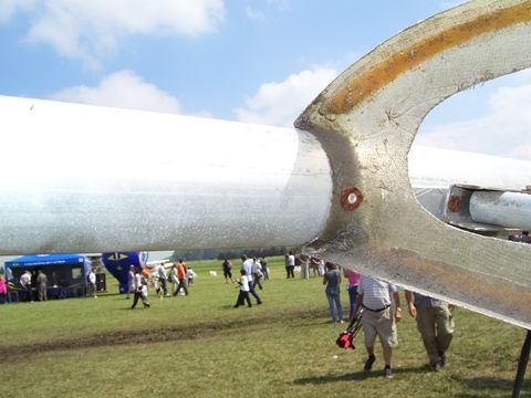

все примерно: вес примерно кг 150 в заправленом состоянии размах уже писал читай чуть выше.площаадь примерно 10м скорость думаю до 100 взлетает примерно метров со 100.весь из дюралевых труб разного диаметра.
как называется профиль ни знаю. а какие они должны доставить неудобства?я ни заметил
Значит профиль имени zar-a 🙂 Или по мотивом какого? Хотя крыло похоже у вас жесткое все же. Передний лобик просматривается четко.

крылья я достал по случаю.отремонтировал только.уже снова пора с перевозками и разборками вечно что нибудь случается.так что профиль ни мой ;D к ним прилагался фюзеляж.который претерпел кучу изменений и стал таким какой есть. вот еще скоро спереди поставлю обтекатель.должен скоро приехать  🙂

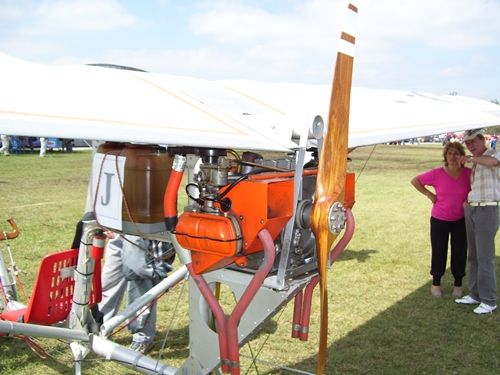

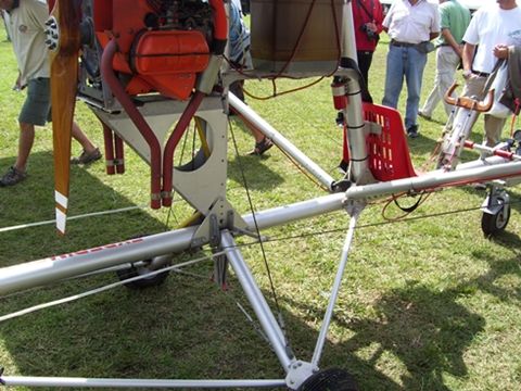

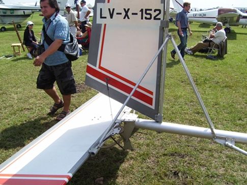

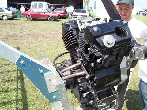

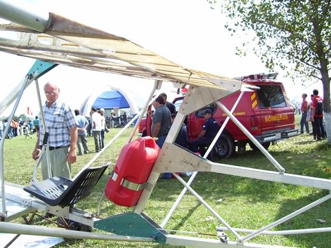

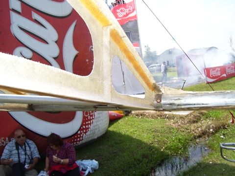

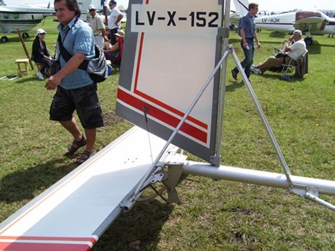

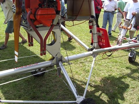

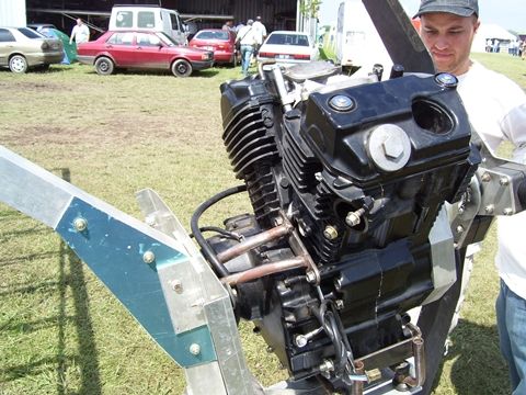

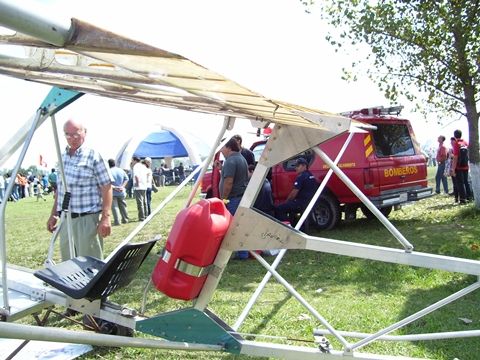

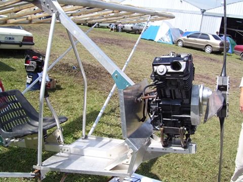

чертежей нет ни каких.центрую в уже собраном состоянии путем перемещения крыльев и сидения пилота.посде подгонял все тяги по длине.таким вот образом.расчеты делать ни могу. так что к чему чертить.все по смыслу и снаибольшей простотой.помоему там нет ни чего такого.чтобы вы сами не увидели.много раз переделывал переднюю стойку.сечас вот такая пока.посмотрим.что скажет поле. 🙂

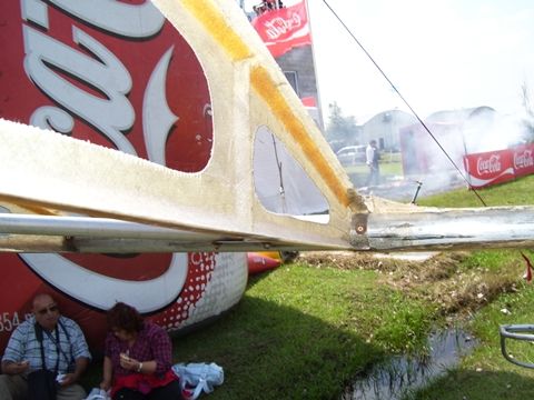

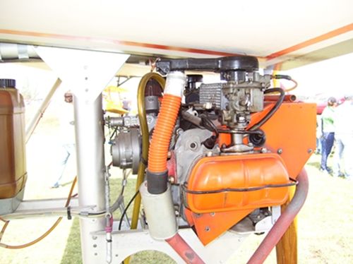

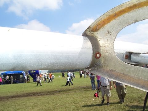

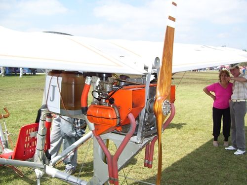

Вот вчерась нафотал ,извиняйте в полный рост нету карточка памяти на фотике гыкнула на половине.
    33 КБ · Просмотры: 231
    38 КБ · Просмотры: 259
    48,3 КБ · Просмотры: 200
    50,5 КБ · Просмотры: 209
    42,4 КБ · Просмотры: 206

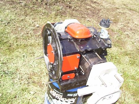

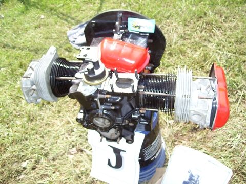

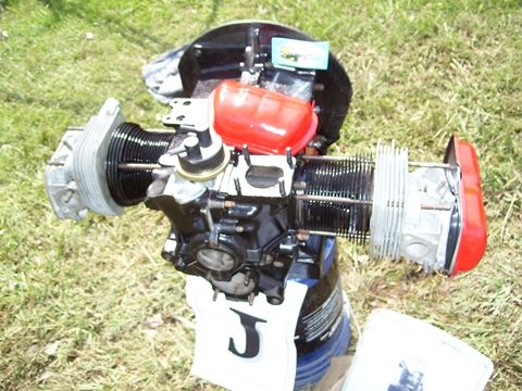

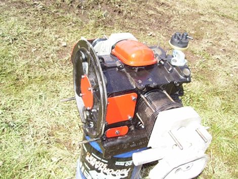

Половина Фольца ,картер заглушен ,а распредвал и коленвал обрезаны.
