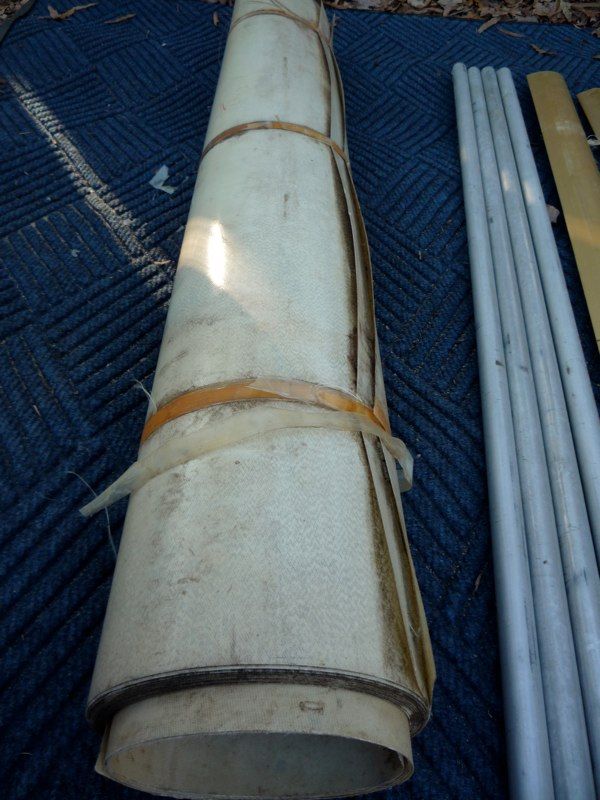

    112,9 КБ · Просмотры: 368
    104,1 КБ · Просмотры: 377
    97,2 КБ · Просмотры: 344

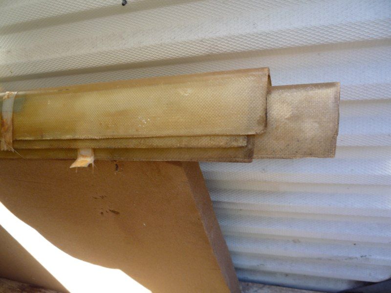

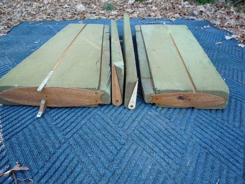

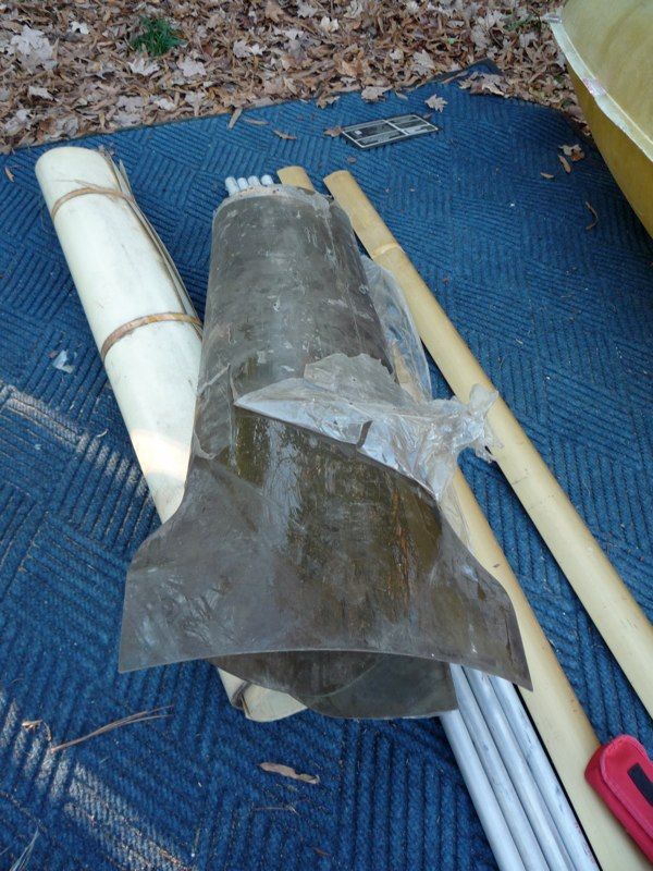

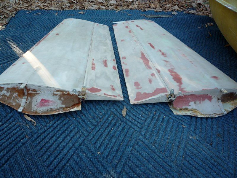

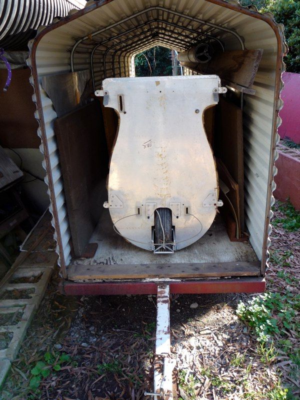

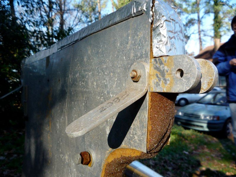

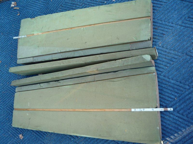

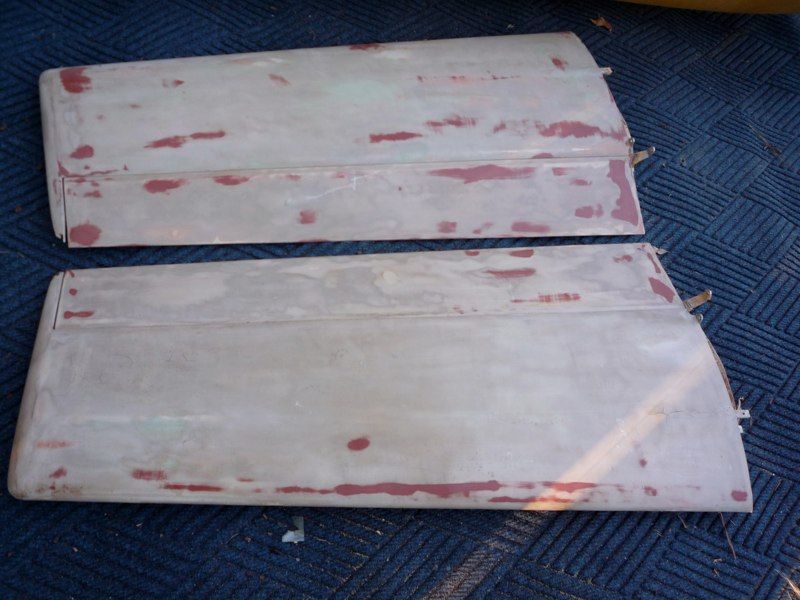

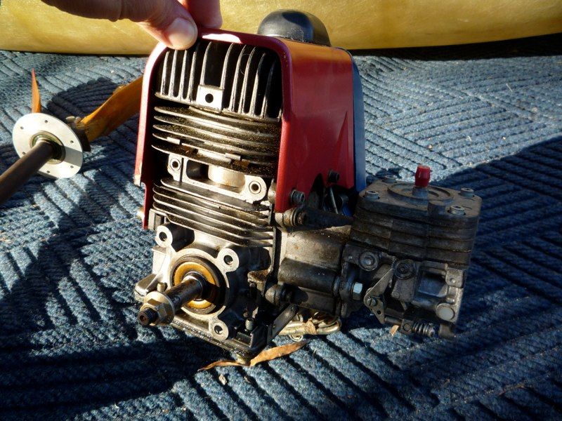

Это то, что было с набором, который мы с другом смотрели - прицеп, стеклопласиковая обшивка для оклейки крыльев, ну и кое-что еще, включая комплект документации.

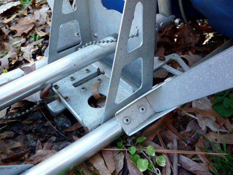

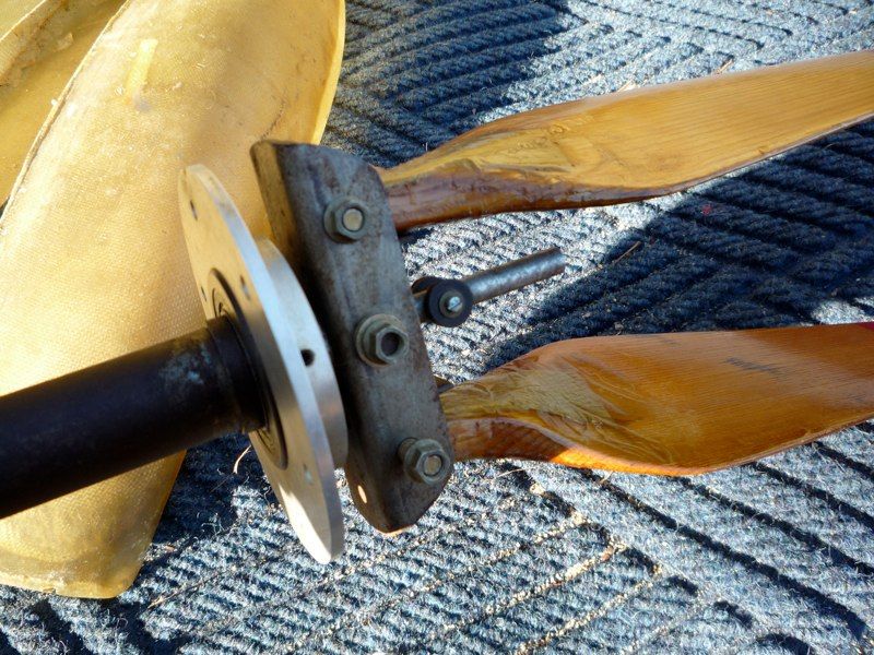

    63,5 КБ · Просмотры: 343
    86 КБ · Просмотры: 364
    114,6 КБ · Просмотры: 383

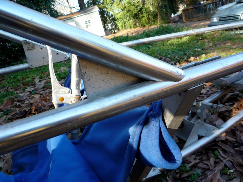

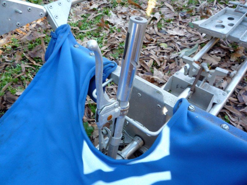

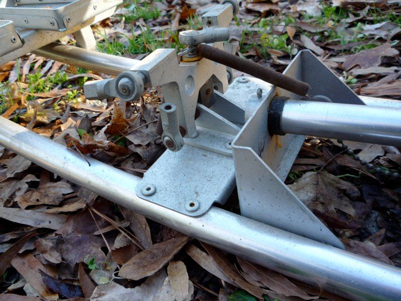

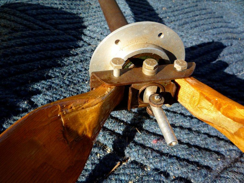

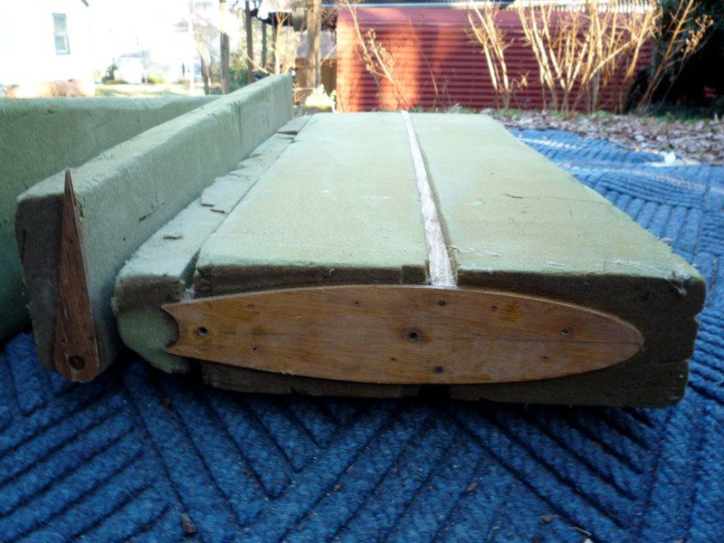

По многочисленным просьбам трудящихся на благо развития планеризма, и мотопланеризма в особенности, была создана эта тема 🙂.
К сожалению у меня только фотки в архиве. Первая часть давным-давно нарыта и интернете, а вторая почти авторская - снимал чужим аппаратом и фотки мне потом переслали.
Итак, часть первая - "Кто ищет, тот всегда найдет!":
Спасибо за фотки. Вот бы ещё и чертежи найти. 🙂.
Параметров (диаметр, толщина стенок, длина) балки фюзеляжа, не сохранилось в памяти или ещё где?
Немножко характеристик и конструкция.

POWER PLANT: One 12.2 hp at 8,000 rpm McCulloch 101B single-cylinder two-stroke engine, installed aft of cockpit and driving a two-blade fixed-pitch pusher propeller with folding plastics blades. Recoil starting. Engine is for takeoff and self-recovery only, and not for cross-country continuous operation. Fuel tank capacity 0.5 gal (2 l). Normal fuel load of approx 4 lb (1.81 kg) (consumption at max power is 12 lb/hr, 5.5 kg/hr) is sufficient for one takeoff and climb to 2,000 ft (610 m) and three airborne restarts and climbs from 500 ft (150 m) to 2,000 ft (610 m).

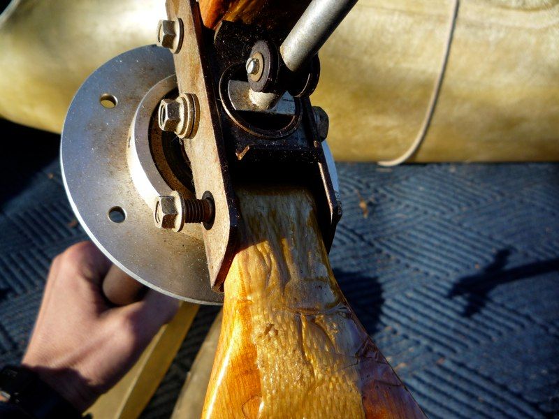

Ого, да по этим фоткам фюзеляж воспроизвести можно ! 5ZF круто, спасибо!

Да пожалуйста, рад буду, если кому-то это поможет. Фотки для себя делали, поэтому все так подробно. По толщинам и диаметрам ничего сказать не могу, давно это было. Я свои копии с ходу не нашел, хотя уверен, есть они на моих архивных дисках. Чтобы быстрее было я попросил друга, с которым мы это снимали и он мне переслал их из своих архивов.
Я уже и забыл, что у меня такие кроссовки были 🙂.
Где  брать трубу на балку? судя по фото, там что-то около 130-150мм в диаметре, толщина наверно около 2 мм, ну и длина потребуется около 4 м . 6051 Д16Т?
