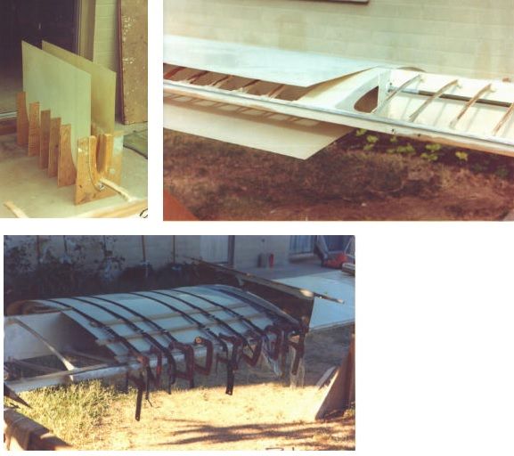

по обшивке крыла листами стеклопластика из мануала на S2A

Ага, бывает. Что больше всего меня поразило, так это инструкция в мануале, как это надо делать без гибочного станка. Лист кладется на пол на две длинные деревянные плахи с зазором между ними. Напротив этого зазора сверху кладут деревянный брус и три здоровых мужика становятся на этот брус, обнявшись за плечи. Потом в унисон на счет "три" они резко сгибают колени и как бы пытаются подпрыгнуть, резко толкая этот брус вниз. На листе при этом образуется ровный излом большого радиуса. Ну а дальше лист кладется на пол и один край загибается, т.е. лист как бы складывают пополам. Потом сверху кладут толстую деревянную доску, ближе к полученному излому, и начинают давить на нее мужикаи или струбцинами, что есть под рукой. Давят до тех пор, пока не получат необходимый радиус. У корня останавливаются раньше, а на конце консоли давят дольше, там же радиус меньше. Все.
Вот, нашел малюсенькую фотку согнутого листа перед обжиманием ремнями.

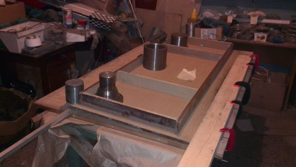

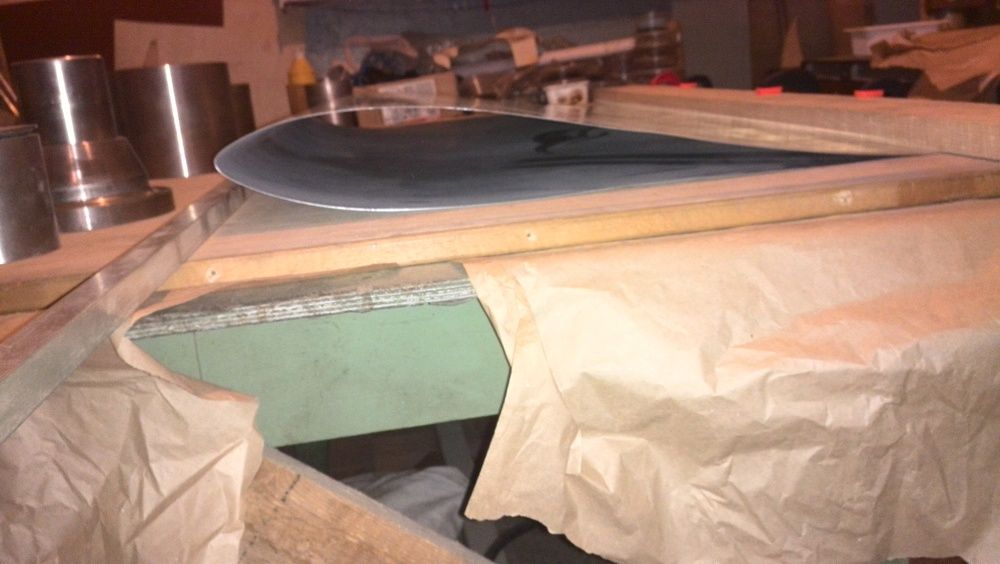

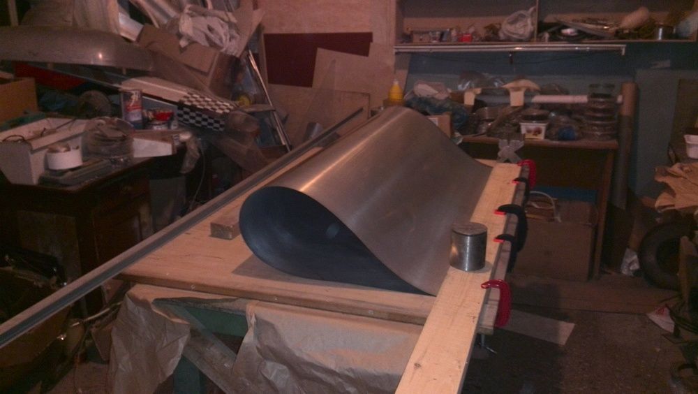

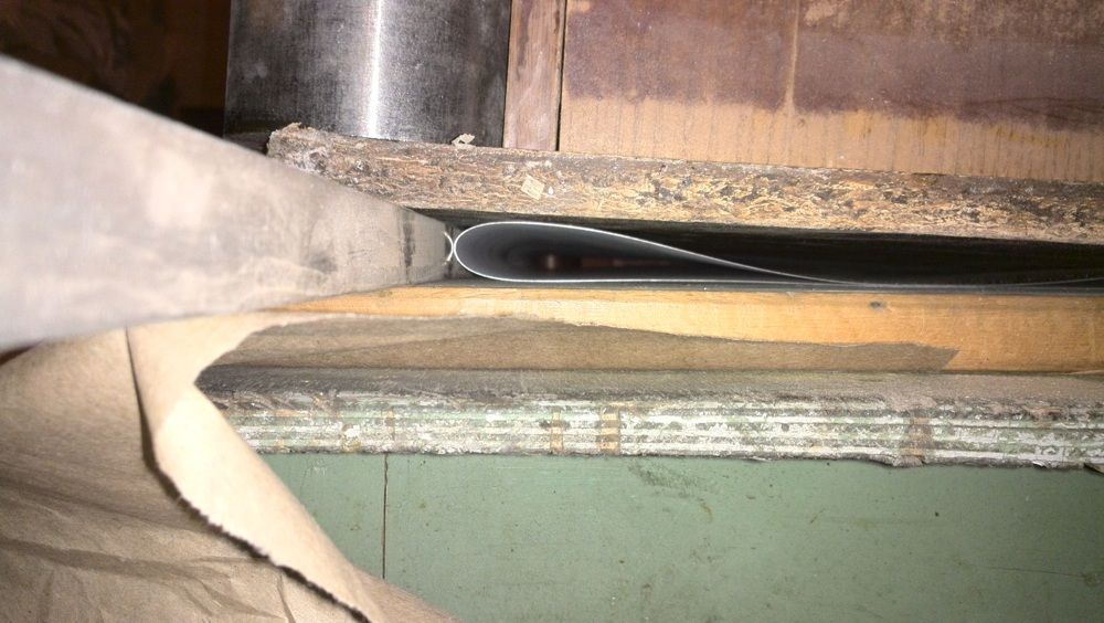

Вот так гнул обшивку на стабилизатор ...
    66,3 КБ · Просмотры: 309
    69 КБ · Просмотры: 354
... результат...
    93,2 КБ · Просмотры: 343
    66,3 КБ · Просмотры: 341

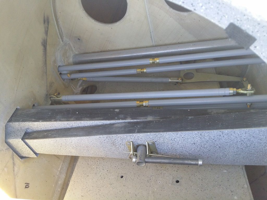

Но 100мм, не только по прочности видится проблема, но и в удобстве крепления к фюзеляжу. В месте крепления, в трубе придётся делать как минимум 2-5 выреза под тяги управления РВ, РН, и тяги интерцепторов, элеронов, трубы заднего крепления крыльев, если труба балки будет идти по оси крыла.
на фото то что должно будет пройти через балку, идущую к центральному шпангоуту фюзеляжа

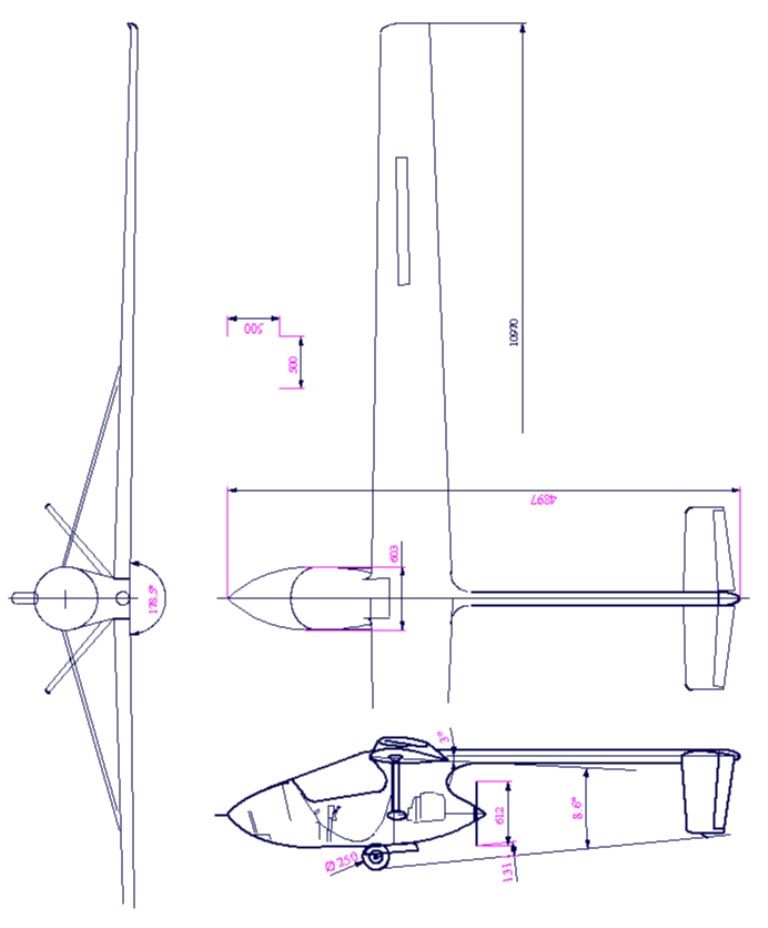

Попробую вставить, что в чертилке получилось.
Вроде видно что-то, только сетка 500х500 мм не оторразилась.
Это я взял в качестве подложки чертежик из поста 53, обрисовал его в чертилке типа Автокада, выровнял, отмасштабировал по реальному размаху... Даже удивился - прочие размеры совпали с точностью до десятка мм, угловые - до минут.
Могу теперь что хошь померять 😀

Ну, уже есть от чего плясать. Все равно, я думаю, никто не будет пытаться повторить его точь-в-точь. Это будет проект "по мотивам", плюс у всех запросы отличаются, но видеть, как люди делают уже большая помощь. Можно будет на своем проекте применить некоторые понравившиеся решения.
Выше в посте #54 фотка чертежа фюзеляжа была, на мой взгляд очень ценная картинка.

Мне оперение не очень нравится, а вот сейчас померил - зазор с винтом Д 0,61м вышел 130 мм.
Тоже думаю :-?
Надо теперь движочек выбрать (подсказывайте, кто в курсе 🙂 ), винт к нему я быстренько посчитаю, тогда можно обрешиться. Только вот на неделе буду в отъезде 😡
