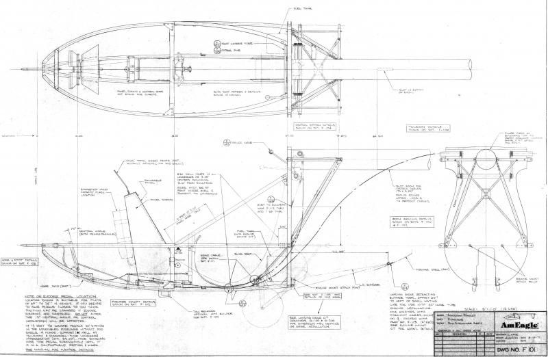

Шпангоута из двух листов дюраля с пеной между ними (@5ZF - я верно разглядел на фотках?) нет, вместо него трубчатая ферменная конструкция.
И кинематика уборки колеса, похоже, отличается.

Классные фотки! Нет ли где-нибудь вида крепления задней балки , очень хочется )

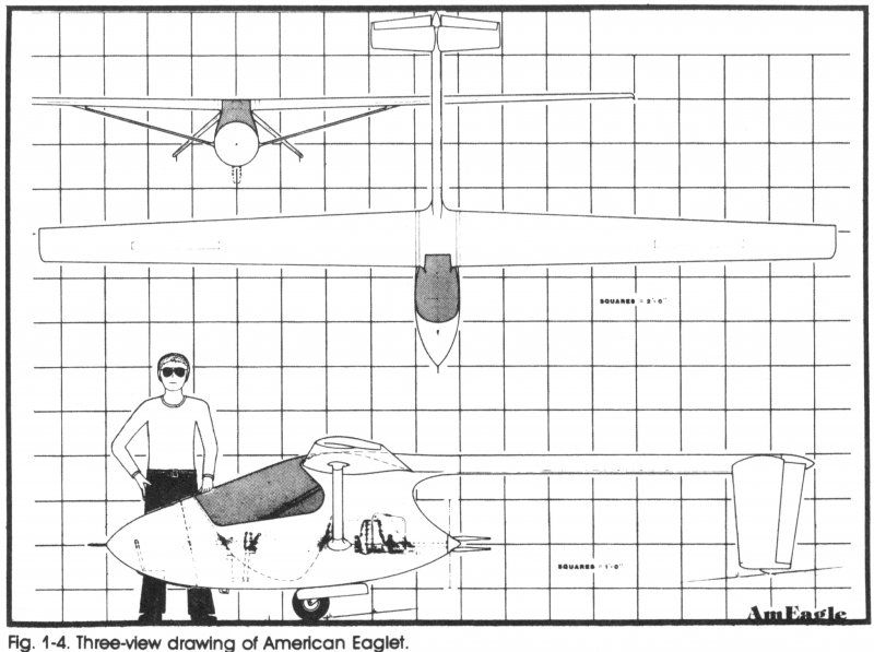

Пишут так
Просто для информации: Американский Орленок motorglider хвостовой балки трубки: наружный диаметр: 5 "Толщина стенки: 0,049" Длина стрелы: 10 футов Monerai планера Хвостовая балка труба: Наружный диаметр: 5 "Толщина стенки: 0,065" Длина стрелы: 12 футов Bowlus ребенок Альбатрос планера . Хвостовая балка сделал (прокат) из тонкого алюминиевого листа, заклепками на шов:
Спасибо! 😀
То есть D127х1,2 длиной 3м.
Кто найдёт в РФ что-нибудь похожее - запасайте, плииз  пару штук и на меня 😉
Можно и чуть послабее - углём проложим, стеклом подмотаем 🙂
