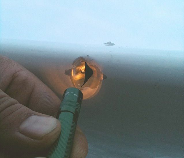

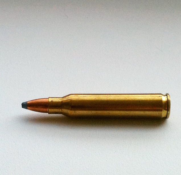

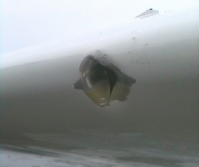

По моему мнению это нарезняк на излете и по характерному плоскому кружочку отметины в глубине входного отверстия это полу оболочка как на картинке ниже, калибра около семи миллиметров. выходное отверстие тоже очень характерное и похоже на обычное попадание в край консервной банки, где пуля на выходе идет с очень маленьким углом к цели и как бы оставляет отпечаток своего корпуса. На фотографиях это к сожалению не так хорошо видно. Что бы попасть в белый самолет с Ротаксом летящий к тебе, который до пролета вообще не слышно, надо стоять и ждать неделю. Что бы поймать его в обыкновенную стрелковую оптику и дать хоть какое упреждение надо быть Чингачгуком большим змеем как минимум с одним глазом.
Мое мнение, что стреляли не в самолет и возможно вообще его не видели за деревьями.
Вчера привели случай, когда пулеметчик после стельб на полигоне, оставшийся БК выпустил вверх одной очередью. В нескольких километрах от полигона автомобиль КрАЗ получил повреждения капота и двигателя, был скандал, все выжили.
В любом случае заявление пишется и информация будет в работе у мент в смысли у полиции.
И еще..., интересно о скольких случаях где не попали мы не знаем........

Вообще желание сильное увидеть этого человека с ружьем. Кто-то его видел наверняка. Кто на этой территории промышляет друг друга хорошо знает. И неужели экипаж не заметил такого удара? По идее консоль как барабан. Тут стойка в замок встает и то очущаешь. Может рикошет на стоянке?
Гы, рекошет... Если видел бы как встречаю и выпускают учебные борта в ЧелАвиа, то думаю вопрос отпал бы про на стоянке. Самолет стоял пятнадцать минут после предыдущего вылета, был осмотрен и ушел с другим инструктором. На счет услышать попадание по плоскости с таким маленьким диаметром, далеко не факт. Во всяком случае все факты обстрела известные мне, обнаруживались только на земле.
У гладкоствольного ружья начальная скорость снаряда порядка 300 м/с. Тяжёлая пуля Якана или Бренеке в воздухе кувыркается как угодно и из-за этого очень быстро теряет скорость. Эффективная дальность охоты такими пулями по зверю до 100 метров, по крупному до 50 м. А вот пуля Полева интереснее. Она лёгкая, 20 г для 20 калибра. Имеет пластиковый хвостовик, который стабилизирует её в полёте. По крупному зверю не годится, но по среднему и мелкому вполне. На расстоянии 150 шагов(наверное где-то 100 метров) через оптику пробивал насквозь толстый том "Истории КПСС". Кучность(стрельба стоя, с рук) примерно 30 см. Поэтому вполне реально попасть из гладкоствольного ружья по самолёту летящему на высоте 100 метров, а если наугад, то и на 300 можно достать.
Второй вариант нарезное оружие. Расхожее мнение что нарезную пулю не кувыркает. Ничего подобного! Кувыркает! И иногда будь здоров как. Зависит от множества факторов: масса пули, длина ствола, качество ствола и ещё много чего. Оружейники лучше бы ответили. Сам я лично видел, после стрельбы из АКСУ-74, отверстия продолговатой формы в листе ДВП. Из нарезного ствола кувыркающаяся пуля может лететь очень далеко за счёт высокой дульной энергии. А при попадании в предмет может нанести очень большие разрушения. Если такая пуля попадёт плашмя в лист дюрали, то входное отверстие будет приличного размера, форма отверстия без чётко выраженных контуров.

Как охотник могу сказать что стреляли в Вас из гладкоствольного ружья 16 калибра пуля Полевая.  Высота у вас была не более 80-90 метров, стреляли явно по плоскости и метко.
показал фотку в СТиСе - сказали, что на высотах в 300 м. гладкоствольным 12 калибра пробить  1.5 мм дюраль -реально. и - подкалиберная пуля.
считают, что нарезная пуля на излёте - маловерятно.
не исключают, что на высотах до 100 м - охотничья пневматика калибра 9,3
так что скоре всего -  какой-нить  придурок с двухстволкой
