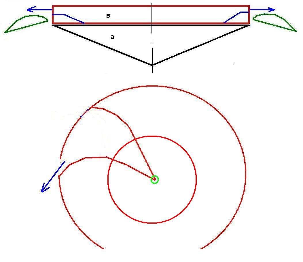

Вроде как центробежный ТРД в котором компрессор, он же в функции турбины (к слову, движок я макетировал, работал, разорвало на части, чуть не убило).
А дальше струю из сопел направить над крылом?
На эскизе одна секция вентилятора-компрессора.
Вобщем, вопрос: улетит или нет?  😉

flycat сказал(а):
Если на конце лопастей центробежного компрессора сформировать сопла, а центр впрыскивать топливо и поджечь его зажигалкой, предварительно раскрутив вентилятор-компрессор?
Подобного рода турбины проектируются и изготавливаются. А.Г.К. об этом намедни упоминал в двигательном разделе(в теме по СПГГ вроде), кто-то рассказывал, что шведы/норвеги делают такие компактные генераторы. У меня есть подобная идея(похожая), ну и т.д.
Улетит. Вопрос, опять же, в потребном кол-ве газа и пр. На форуме давали ссылку на Ютубовское видео полётов экспериментального британского беспилотника у которого НЕТ управляющих аэродинамических поверхностей(РВ, элеронов и пр.) - всё реализованно выдувом/отклонением струи газов/воздуха. Так что - ПОЛЕТИТ! Однозначно.
Если струю воздуха направить не вдоль крыла чтоб отбрасывать воздух наискосок, а вертикально вниз, то Вы получите максимальную тягу. К тому же поворотное сопло будет проще и легче.

FlyCat, кстати, развивая тему компрессоротурбины: топливо нужно будет "прыскать" не в центр,  ближе к середине, воздух должен хоть как-то сжаться, иначе КПД будет никакой. Затем нужно будет предусмотреть щелевой диффузор, а за ним уже ставить лопаточный и им уже формировать выхожные сопла. 😉
