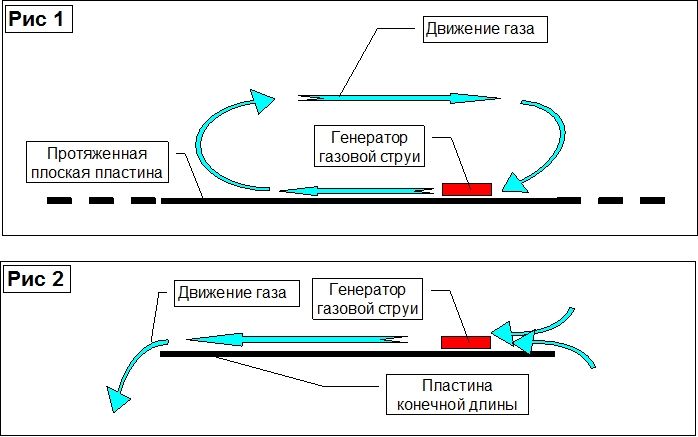

А куда деваться воздуху если он после схода с края вращающегося диска смешивается с условно неподвижным воздухом? Вот он после схода наискосок и проследует прижимаясь к неподвижной опорной поверхности. Стоит только установить такой же по размерам экран сверху волчка и на том же расстоянии как и нижний экран, так чудеса прекратятся.
И на МКС все так же сработает, а поскольку вес там отсутствует, то тот волчок медленно полетит в сторону перпендикулярно плоскости вращения и в сторону с которой "открыт" волчок.
Раньше я это объяснял уже.
Повторюсь.
ЧТО его заставит отклоняться НЕПРЕМЕННО ВНИЗ, даже если зелёненьких "чтук" не будет(как в описанном волчке)? По закону вероятности и распределения воздух должен отклоняться. перемешиваясь, ВО ВСЕ СТОРОНЫ! Но он, собака, норовит вниз! ПОЧЕМУ?!

На зелёных фиговинах будет работать тот же Бернулли/Коанда(частный случай Бернулли).
Того "Бернули" уравновесит такой же "Бернули" сверху до полного нуля, Но останется никем не скомпенсированный "Ньютон" из за отклонения струи воздуха. В открытых системах от "Бернулей" нулевой прок.
Что касается "Коандов", то это только следствие безвыходности движения воздуха вдоль поверхности тела. И только в результате изменения траектории движения, опять таки никем не скомпенсированной, сработает "Ньютон".
Проще сразу направлять движение струи воздуха в направлении противоположном направлению движения. В этом случае получим МАКСИМАЛЬНЫЙ эффект.
Никто никого не уравновесит. "Ньютон" справедлив, с многочисленными оговорками, лишь для [highlight]идеальных газов[/highlight], в реальной жизни это самые-самые верхние слои атмосферы, где ФОРМА тела уже не имеет значения, лишь угол атаки(хоть на кирпиче летай). Это Руслану с его стратосферными устремлениями хорошо, а для других, "с атмосферой на плечах" актуален Бернулли, т.к. воздух - это ПОТОК, а не отдельные молекулы которые Вы везде педалируете. И возникновениие повышенного давления под крылом на некоем угле атаки летящего самолёта обусловленно ТОРМОЖЕНИЕМ ПОТОКА, в полном соответствии с законом Бернулли.
И ещё раз, при сходе потока с края диска НЕ БУДЕТ никакого отклонения вниз! Можете поверить с помощью пылесоса или аэрогрофа.
