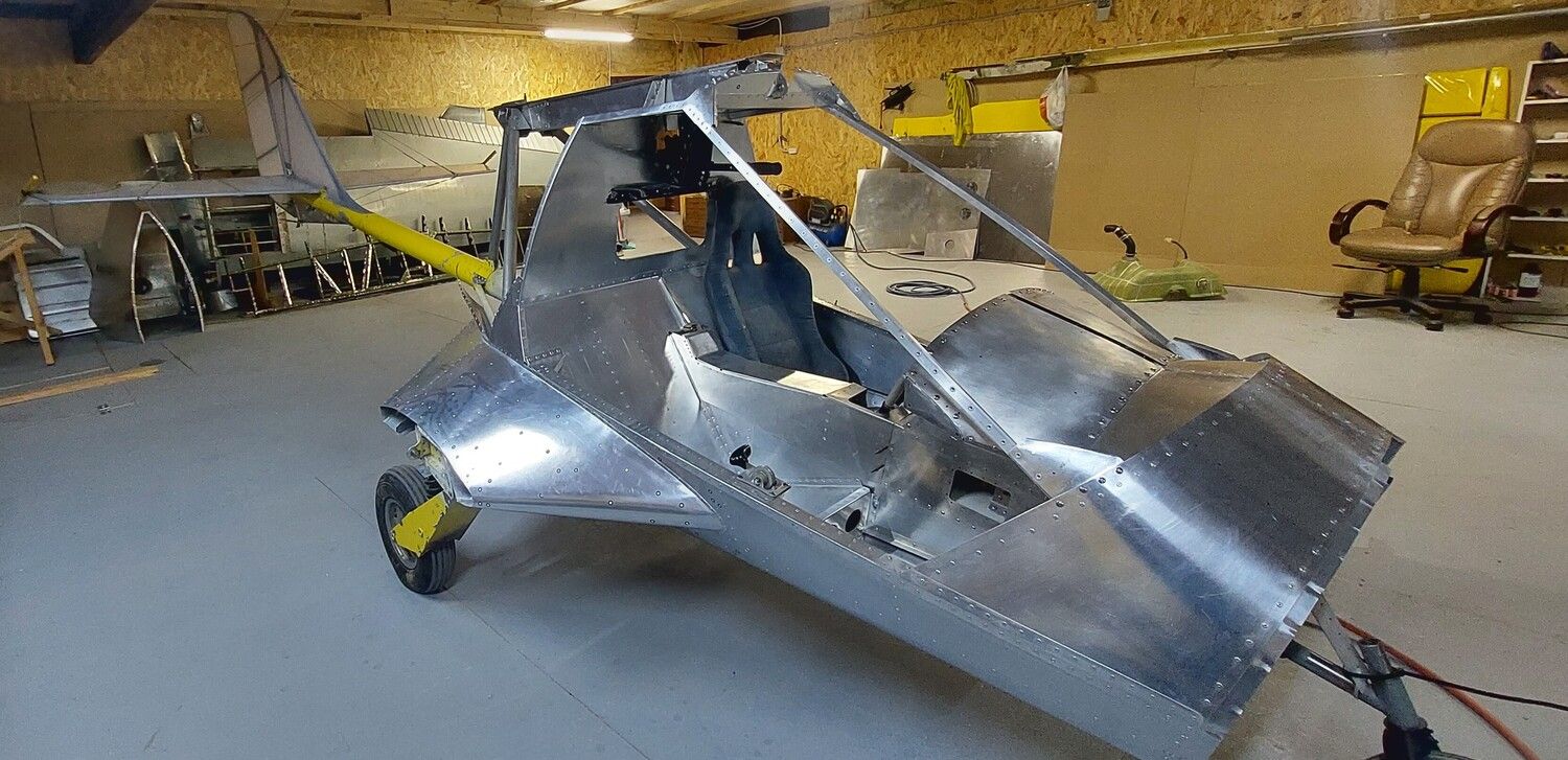

🤣 а ничего что это skyboy чешский, товарищ специалист на вскидку. В ремонте просто.
В процессе отработали полную цифровую копию. Подетально. Если что кому интересно.
И как вариант проработали в металле. Естессно с сохранением всех базовых геометрий и центровки.
Возможно, движок так расположить.

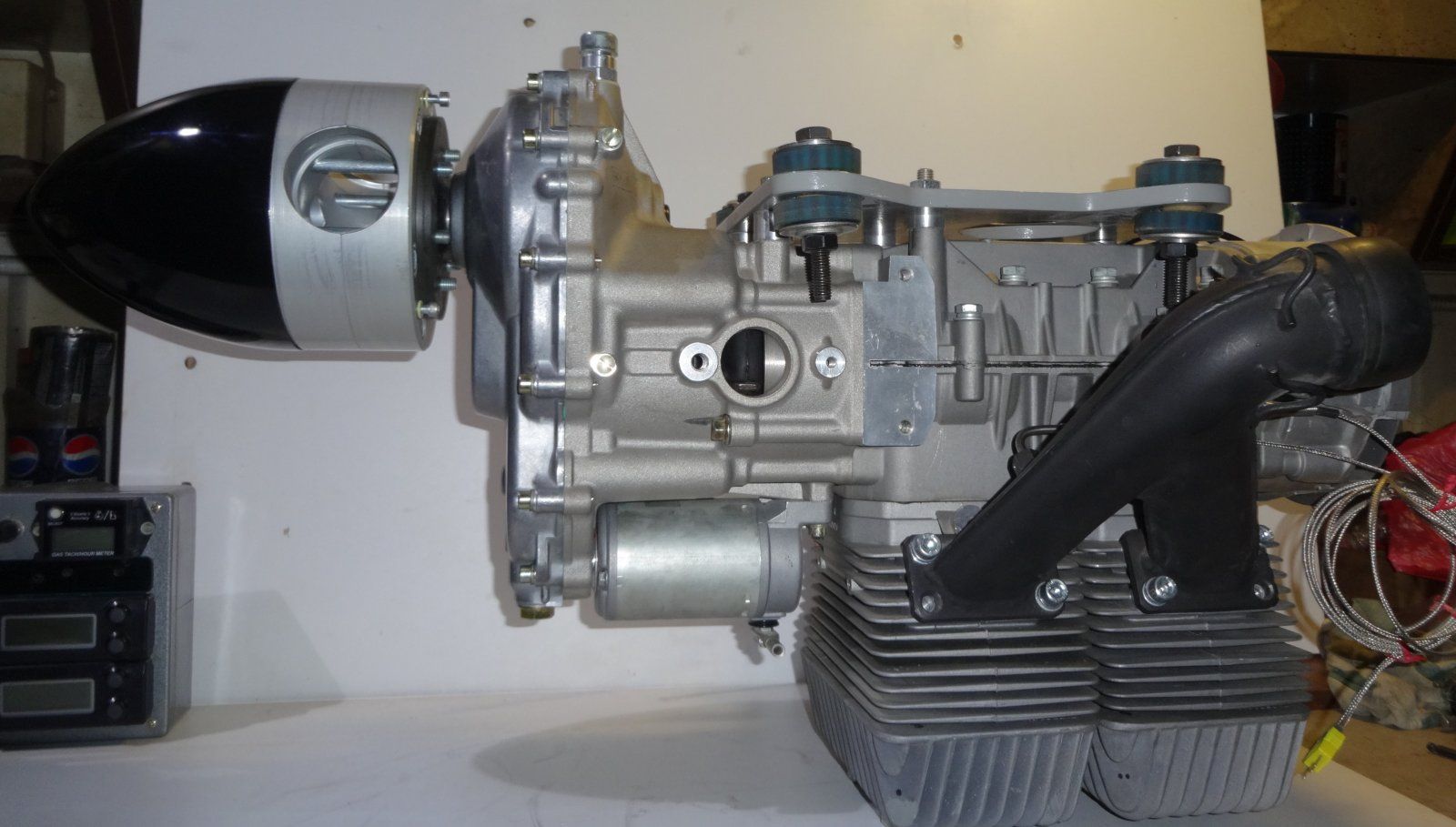

Вся СУ (на базе РМЗ 550) с 3-х лопастным винтом и всей обвеской укладывается в 45 кг. На всё остальное - 70кг. Вполне можно уложиться, если шасси - для твёрдого покрытия и с хвостовой опорой.
Чей редуктор на фото?
если идет борьба за вес не лучше ли установить деревянный моноблочный винт?Он легче композитного,тем более трехлопастного.хотя это можно и потом сделать.
