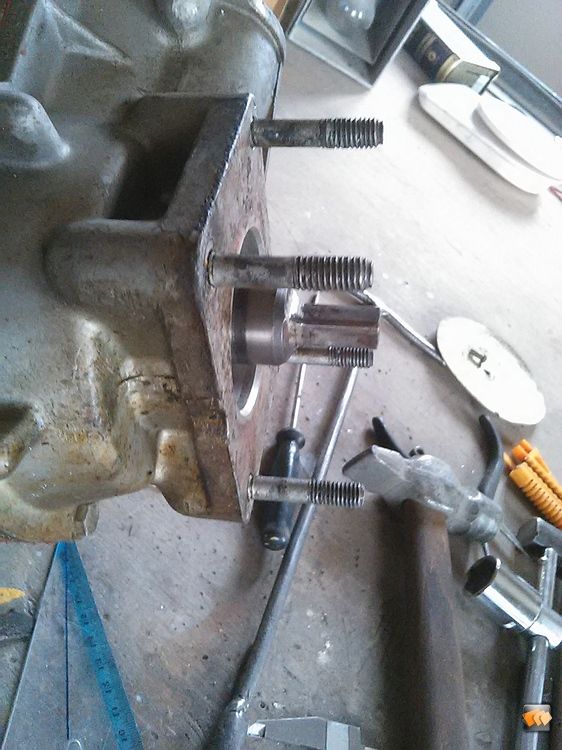

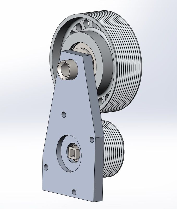

Воот, собственно всё равно какой мотор- Вихрь или Привет , возможность его применения даже в стоковом исполнении дает такой редуктор, без радиальной нагрузки на вал двигателя и съём мощности со штатного квадратика , "мышиного хвостика". То есть выковырнул силовую головку из лодочного мотора, прикрутил редуктор,
с уже натянутым ремнем, и вперед  :)
Вес редуктора 3,2кг

Тот Вихрь на котором летаем сейчас тоже с переделанным коленвалом, а насчет квадратика...., ну хватает же его на передачу всей мощности на штатный водный винт...,значит и на воздушный хватит.
DiKey
Моменты инерции разные. К тому же длинный торсионный вал в штатном исполнении выполнял функции демпфера КК.
sudogubitel
Именно так все и есть.
Имеет смысл маховик применить "Вихревский", стальной, закрепив ведущий шкив на нем, маховике. А на квадрат - помпу. Бо, квадрат хилый совсем. 10х10, если мне память не изменяет.
sudogubitel
Торсион же, у "Вихря", две пластины, засунутые в трубу. Скручиваются довольно легко.

Насчет легко-вопрос спорный,чтоб вертикальный вал свернуть- на полном ходу надо в волну практически до полной остановки уткнуться-с 25-30 км/ч и масса лодки при этом в диапазоне 500-700 кг находится,хвостовик же при этом летит только тогда,когда сдуру свернув в штопор с десяток рессор горе-капитан не стиль езды меняет,а делает "вечную" рессору сам из ломика или подкаленого прутка-и  тогда да-"здравствуй,новый коленвал!" :'(
На  100кг самолетике какая нужда РУД совать так судорожно заставить сможет,чтоб аналогичную нагрузку в среде в 800 раз менее плотной зафигачить?
DiKey
До этого он, вероятно, заменил срезные шпонки на стальные, и ГВ использовал без демпфера.
Так и "весла" больше.
Когда нужда заставит, то лучше бы было, чтобы  квадратик остался на месте. А ведь он может и просто "устать".
Почему маховик сажается на хвост Ф25 мм, а торсионный вал - на квадрат 10 мм ?
