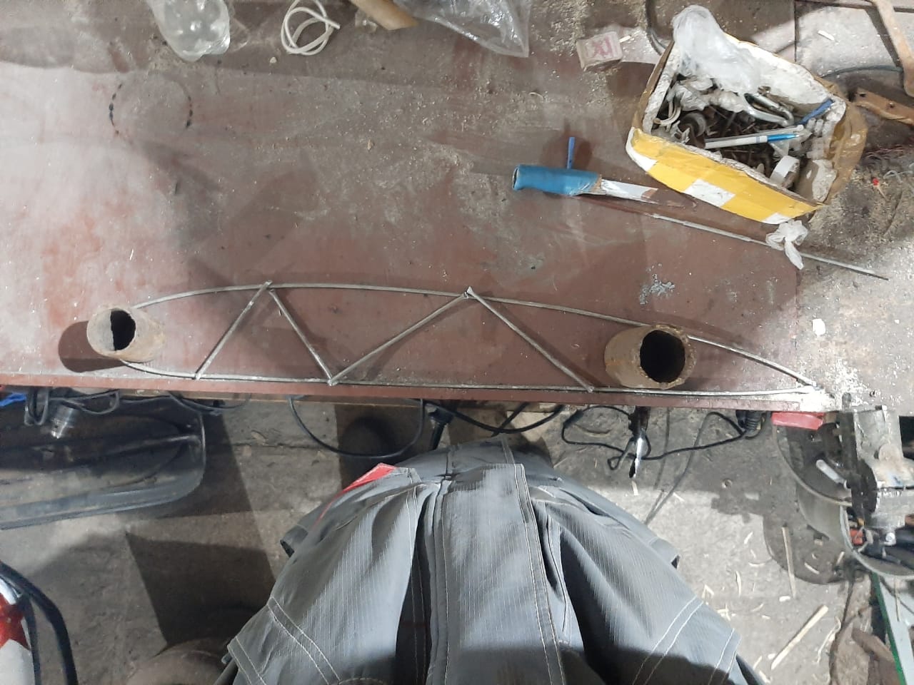

День добрый, учусь и развиваюсь по авиа теме и строительстве ультралайта, и возникли следующие вопросы: имеется неимоверное количество алюминиевой проволки со стальным сердечником, имеет прочность и разумно ли использовать его как невлюру крыла (совместно методом заклепок и пайкой алюминия) крепя к круглым  доралевым ложеронам? И имеет ли смысль использовать сервоприводы и актуаторы с тягой на 60 кг для управления закрылками, рулем высоты и тд?

Вообще авиастроительству нужно сперва научиться у мастеров этого дела,  это таит  огромный объем знаний,  опыта,  а таким  способом  что то  сочинить можно только  очередную модель  сюреализма не более........................... ;)
