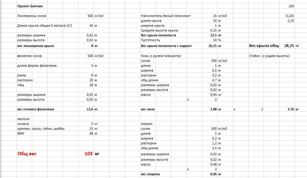

Добрый день.  Произвел предварительный расчет веса будущего ультралайта по компоновке ребят из ютуба, которые  клепают самолетики  из брусков и пенопласта. Расчет произвел для компоновки Биплан. Длина верхнего крыла 6 м, нижнего 4м. чертежи скину позже, а пока произвел грубый расчет и результатом доволен.  Ссылку на конструкторов оставлял на первых страницах.
Lukich
Еще полетим!
Добрый день, я из Альметьевска. С интересом слежу за твоим проектом. Сам мечтаю о постройке самолета, но думаю знаний маловато. Поэтому твой пример очень интересен. Имею небольшой опыт в пилотировании (25 часов на Л-29 курсантом в Казанском УАЦ). Дело непростое, хотя-бы из-за того, что не все "видят землю". Поэтому, думаю надо сначала вылететь самостоятельно. И если всё хорошо, это только прибавит энергии. Другой вопрос, где научиться летать. Куркачи далековато, а у нас только тряпколёты. В общем, желаю удачи! Если смогу чем-то помочь, помогу.
