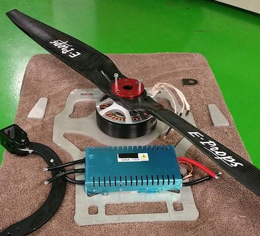

Универсальная электрическая силовая установка для ультралегких летательных аппаратов, аэроглиссеров, аэросаней, ...

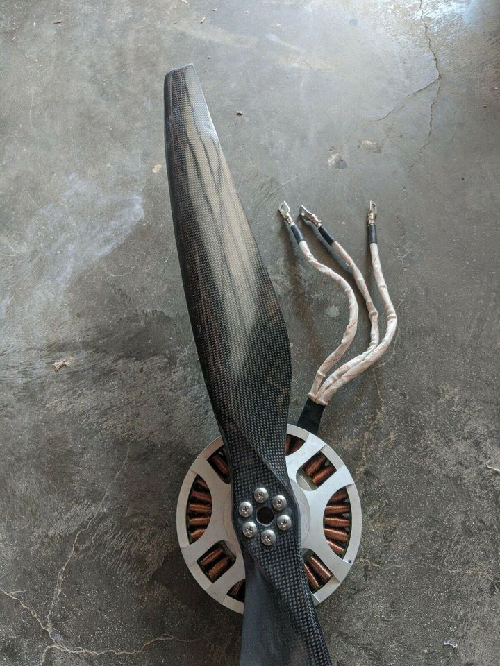

Представляется, что наша турбина обладает следующими свойствами: компактность (920 мм), легкость (12 кг), мощность (до 30 кВт), низкое вырождение тяги (писал о нем выше). В приложениях можно использовать как одну, так и две турбины, значительно улучшая компоновку проектрируемых ЛА и убирая паразитные моменты (даже при использовании одной турбины на мотопараплане они значительно снижаются до минимальных значений – а это очень важно, по отзывам самих же парапланеристов, так как препятствует их поворотам вокруг строп – что есть самое обычное дело на обычном парамоторе).
Что касается отношений тяги к мощности. Я бы не рассматривал это вообще. У нас в установке есть пиковая мощность, которая используется не продолжительное время. Например, для трансформируемого летательного аппарата (ТЛА) нам нужно только 32 кВт на взлете чтобы получить 130 кг с двух турбин, а общая пиковая мощность там - 60 кВт. Тогда это отношение для ТЛА 130/32 = 4,06. Я, к сожалению, не знаком с ЛА Меркурий, наверное, это достойный ЛА, но господа, давайте не сравнивать автожиры и самолеты или ракеты … У нас свое ТЗ, продиктованное нашим пониманием нужд потребителя.
Возвращаясь к теме мощности. Еще раз скажу, что тут ДВС электромотору ни разу не конкурент, поэтому и не вижу смысла в характеристике тяга/мощность в нашем случае. Мы пиковую мощность можем в турбине сделать равной не 30 кВт, а, например, 60 кВт всего лишь прибавив лишних 2 кг к электромотору. При этом, мы вряд ли вообще будем использовать эти пиковые 60 кВт, так как, во-первых, у нас столько не переварит контроллер, а во-вторых, нам столько и не надо. Однако это снизит общее энергопотребление и, скорее всего, тяга вырастет до 100 кг задолго до достижения 60 кВт. В конкретных приложениях будут наиболее часто использоваться не пиковые 60 кВт, а, например, 3,5 – 16 кВт. Цена вырастет крайне не значительно, энергозатраты снизятся.
Если кто-то предлагает увеличить габариты воздушного винта (увеличение отразится не только на размерах, но и на массе, плюс возникнут паразитные моменты, плюс вырождение по тяге, ….), то нам гораздо проще добавить обороты, увеличив мощность мотора (кольцо работает тем лучше, чем мощнее мотор). Нужно еще больше тяги при низком потреблении – ставьте 2 турбины. И мы решим все необходимые вопросы, не нажив новых не нужных проблем (см. прикрепленные файлы).
По поводу батарей их все равно нельзя набирать впритык, вы будете перегревать их, в итоге они не дадут то, на что вы рассчитывали. В нашем случае подобраны самые жаростойкие литий-ионные ячейки. Повысив напряжение системы до 100В, мы уменьшили нагрев, при высоких мощностях. Применив БМС – мы еще раз подстраховались. Искусственно понизив пиковую мощность аккумуляторного кейса с 24 кВт до 9 кВт на каждом кейсе мы в третий раз подстраховались. Сделав аварийный сброс мы подстраховались в четвертый раз. Название ячеек не будем указывать, те кто в теме – и так поняли.
Об испытаниях. Мы с 2017 года испытывали, испытываем и будем испытывать и ранние версии и этот и новые моторы на турбине для различных ЛА. Спасибо за добрые пожелания! Зимой, например, даст Бог, планируем испытания на очень необычных аэросанях, надеемся порадовать вас видео, … а кого-то, может, и огорчить … Тем временем ТЛА не заброшен, коммерческая модель корпуса уже варится на заводе настоящий момент.

Хотел посчитать по своей программе воздушный винт под Ваши размеры и не нашел всех вводных параметров.
Что меня интересует.
Конкретно:
1. Подведенная мощность к воздушному винту.
2. Получаемая тяга при этой подведенной мощности. (Уточните, это тяга на месте?)
3. Скорость вращения воздушного винта при условиях по пунктам 1 и 2.
4. Размеры хорды лопасти по длине лопасти.
5. Углы крутки лопасти вдоль лопасти. (Углы атаки элементов лопасти относительно угла атаки на радиусе равном 70 % радиуса кончика лопасти.)
6. Относительная толщина лопасти по длине лопасти.
7. Радиус корня лопасти.
8. Профиль лопасти.
Считалка по Калегансу даст Вам ответы на все вопросы. А автор темы, как указано выше, потратил на это слишком много денег чтобы на форуме просто так всем рассказывать.
