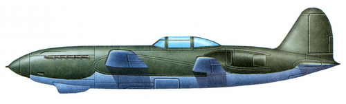

Вот , кстати, на проектном самолете Бакшаева радиаторы водяного охлаждения двигателей были «утоплены» в борта хвостовой части фюзеляжа в наиболее выгодном (с точки зрения аэродинамики и эффективности охлаждения) места. Чем не решение для размещения ветряка , в борьбе с вредным сопротивлением ?...
