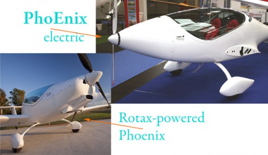

По электросамолетам сводную таблицу (не самую свежую) можно посмотерть здесь https://www.icao.int/environmental-...entalReports/2019/ENVReport2019_pg124-130.pdf
Pipistrel Electro вполне летает 60 минут с остатком 30 минут (90 минут в сумме), их продано больше, чем российских легких серийных самолетов за последние 5 лет.
Electra one летает 3 часа (500 км) с аккумулятором на 100 кг
Так что электро СУ это весьма перспективно и привлекательно.

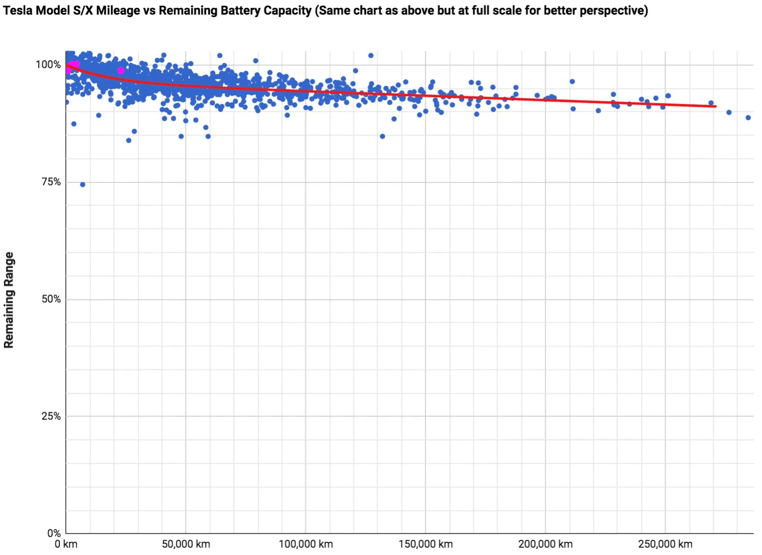

Деградацию батарей Tesla за сотни и до тысячи циклов можно посмотреть здесь:
"Здесь", это где?
Если это там на графике, то присмотритесь сами к цифирькам на горизонтальной оси.
Там стоят километры, а не тысячи километров.
Для особо незрячих - три нуля отделены не точкой, а запятой.
А хотелось на горизонтальной оси увидеть число циклов заряд-разряд.

280 т.км (правые точки на графике) - это близко к 1000 циклам заряда - разряда в реальной эксплуатации.

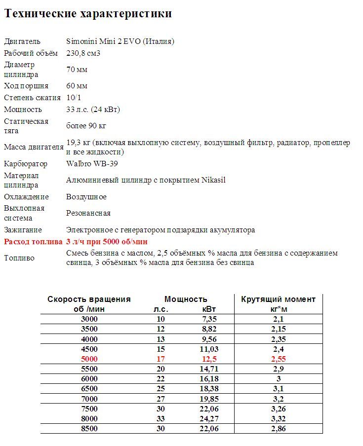

Привожу характеристики двигателя для тех кому эта информация нужна и интересна.
Первая таблица находится в сопроводительной документации к каждому двигателю посылаемой самим производителем.
А вот вторая таблица производителем не публиковалась.
Как я её достал.
Нашли знакомых из Севастополя, которые живут в Италии.
Они нашли друзей итальянцев владеющих своим собственным итальянским языком.
Я сообщил адрес фирмы и те коренные итальянцы пошли собственными ногами на фирму и попросили данные зависимости мощности и крутящего момента от оборотов вала двигателя.

Получается по прежнему 0.17 литра в час на лошадиную силу для 2Т мотора. Уверен здесь ошибка в 2 раза.
Скорее всего указан расход с в. винтом, который потребляет меньшую мощность на 5000 об/мин
(соответсвенно двигатель развивает не полную мощность на данных оборотах)
Не могу ни подтвердить Ваши слова, ни опровергнуть заявленные цифры производителем.

В таблице приведена располагаемая (максимально возможная) мощность, расход указан для потребной мощности с заданном винтом на 5000 об/мин
Предлагаю пари, что двигатель Simonini Mini 2 Evo на стенде при 5000 об/мин и мощности 12.5 КВт расход будет 6-7 литров в час.
Проигравший оплачивает все расходы + 200 т.р.
пари, что на стенде при 5000 об/мин и мощности 12.5 КВт расход будет 6-7 литров в час
За Симонини не отвечу.
Бензопильные 2 тактные моторы Штиль имеют расход 370...436 грамм на киловатт в час (есть независимые тесты).
Возьмем средние 400 грамм. 12.5кВт с бензопильными цилиндрами это 5 кг в час или 7 литров.
У скутерного с большей степенью сжатия, резонатором и лепестковым клапаном всё должно быть должно быть несколько лучше,
а если поставить инжектор тем более. А если ещё прямой впрыск как на скутерах Дитеч...
Но всё же 3.5 литра в час просто неправда. 5 еще более менее возможно.

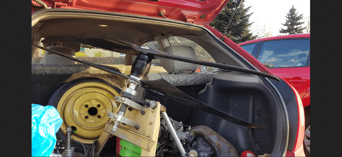

-в моём "рабоче-крестянском" варианте заменяю тяжёлый 20 лс ДВС на подобный,но на 10 кг полегче (120-130 куб.),
вместо 20 л бачка 10-литровый +(5-10) кг батереек +20 кВт (5 кг) электромотор...
Screenshot_2020-08-03 20190422_181841 jpg (obraz JPEG, 2560×1440 pikseli) — Skala (34%).png
-в моём "рабоче-крестянском" варианте заменяю тяжёлый 20 лс ДВС на подобный,но на 10 кг полегче (120-130 куб.), вместо 20 л бачка 10-литровый +(5-10) кг батереек +20 кВт (5 кг) электромотор...
Вот это правильный и прагматичный подход, а не рекламируемое здесь фильдеперсовое чудо.
