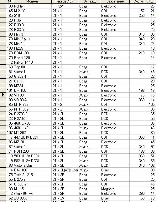

В очень далеком в 2010 году попался мне некий авиационный журнал о всякой всячине.
Там было ну очень много данных по авиационным двигателям.
Я не поленился и перенес всё это в таблицу.
Там данные на 110 авиадвигателей.
Привожу часть той таблицы. Там еще есть данные на 9 двухтактников.
Как можно заметить, потребление горючего двухтактными двигателеями укладываются между 157 и 360 г/ л.с.час
Данные не мои, но журнал был буржуинским.

Но вот тот авиационный журнал в части двигателей я потрудился перевести, понять и сохранить в виде таблицы.
В те далекие времена в тот журнал не попал упомянутый мною и уже приобретенный двигатель.
Он совсем недавно появился.
Так вот в таблице, что я привёл несколько раньше. есть двухтактный двигатель ( он во второй строчке сверху таблицы) у которого потребление равно 157 г/л.с.*час.
157 г/л.с.*час

В той таблице есть несколько двигателей у которых потребление горючего находится за пределами Вашего сознания.
M21Y 157 г/л.с.*час, VR80 176 г/л.с.*час, DM100 193 г/л.с.*час, RDM 219 г/л.с.*час.

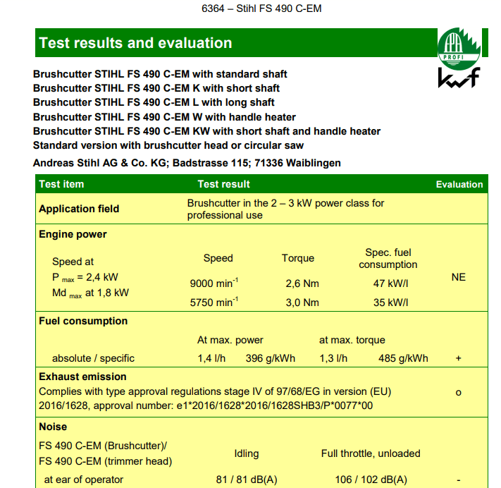

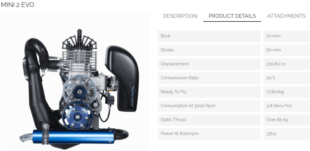

О-хо-хо...если бы так...😢 У синьора Симонини его нет, касательно максимальной мощности например, а в данных на сайте явно ошибка. Если составить график точечного распределения удельного расхода по мощности, то эти данные из него явно выпадут.
По информации с сайта имеем 33 л.с. на 8000 (независимые лаборатории говорят о 29... , ну да ладно).
Чтобы с тем же винтом крутило 5000 нужно сбросить дроссель и мощность уменьшается в кубе от оборотов.
Она равна (5000/8000)^3 = 8.06л.с. = 5.93кВт
И часовой удельный расход 3.8/8 = 472 см на л.с. в час или 335 грамм на л.с. в час что неплохо для 2-тактного с резонатором.
Если подобрать такой тяжелый винт, что с ним двигатель при полностью открытом дросселе раскрутится до 12.5квт или 17л.с. расход будет в 2 раза больше. Но если разделить 3.8 на 17 получим жульнические 224 кубика или 159 грамм...
Сравним со 100% проверенной в независимой лаборатории информацией для мотокосы Штиль FS 490
на 5750 (не самых экономных) видим 485 грамм на киловатт в час или 356 грамм на л.с.
Так что и без резонатора, правильной геометрией окон можно достичь неплохих результатов.
