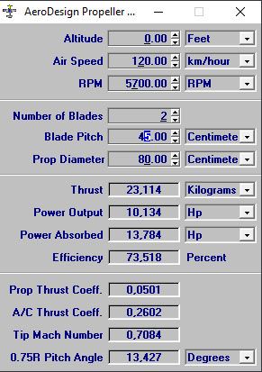

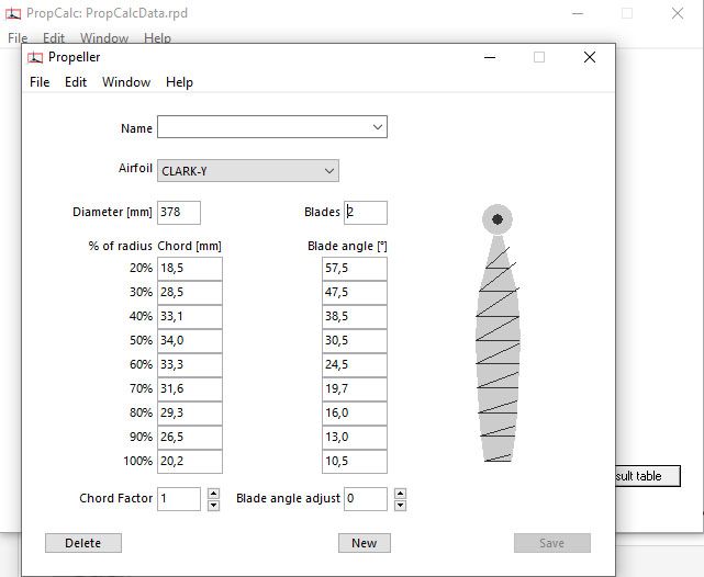

не знаю что там у Вас за программа и как она реагирует на нестандартную крутку, нестандартную относительную толщину, на нестандартную форму лопасти в плане
- Никак. Вот её менюшка, вводятся верхние 6 величин:
Более продвинутая называется PropCalc, вот она позволяет задавать хорды, профиль, неодинаковый шаг сегментов
- а на выходе у неё диаграммы тяга/мощность/КПД от скорости. В ней есть также база данных авиамодельных винтов. Нюанс в том, что сегодня проектировать винт с таким инструментом достойно школьника, но не серьёзного мужика. А сориентироваться, что искать среди имеющихся - и более простая прога позволяет.
Вы совершенно правы, пользоваться такими программами именно для проектирования невозможно.
Особенно первая программа так вообще отстой, а во второй отсутствует возможность изменять относительную толщину лопасти.
А сколько типов профилей в той более продвинутой программе?
Можно ли в неё вложить другой профиль или собственный (разработанный)?
