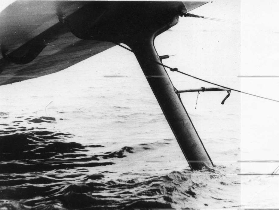

На фото Ан-2 гидро в полуподводном положении. Зато как говорил Жванецкий –
Опыт есть!
    55,7 КБ · Просмотры: 153
Ремни двухточечные автомобильные, их на чешке проще вырвать из мест крепления, поэтому я думаю на этот самолёт редко ставят спас систему. Некчему закрепить. А жилетов не было, жаль.
Опыт есть!
