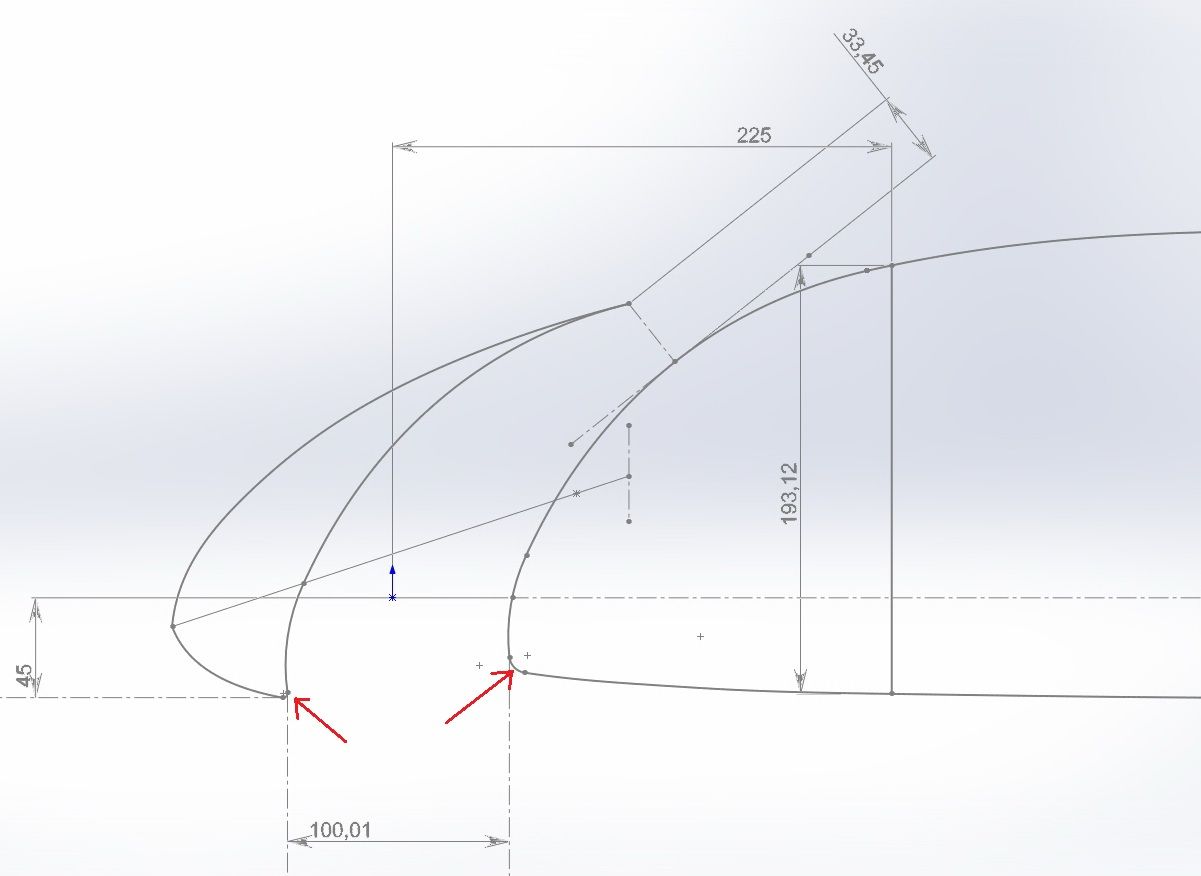

Управляемый предкрылок - как лучше сделать .

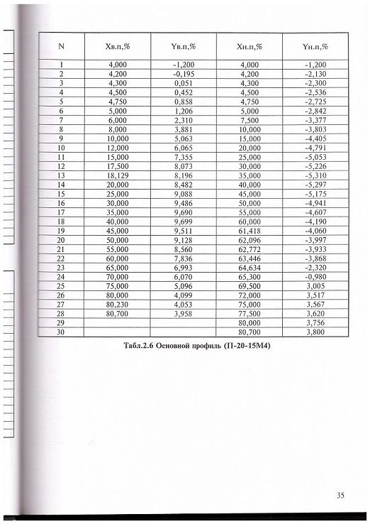

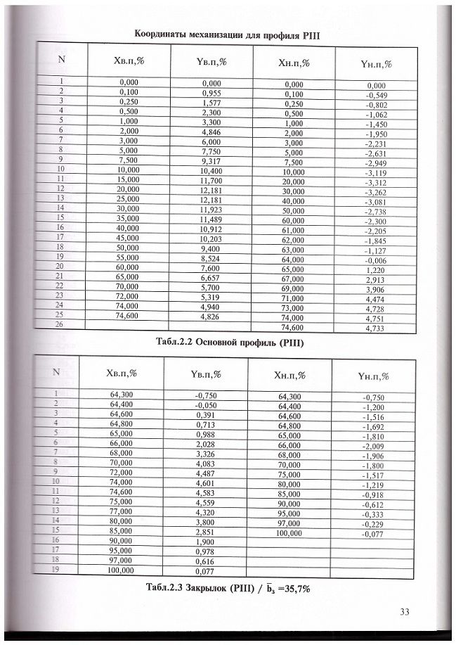

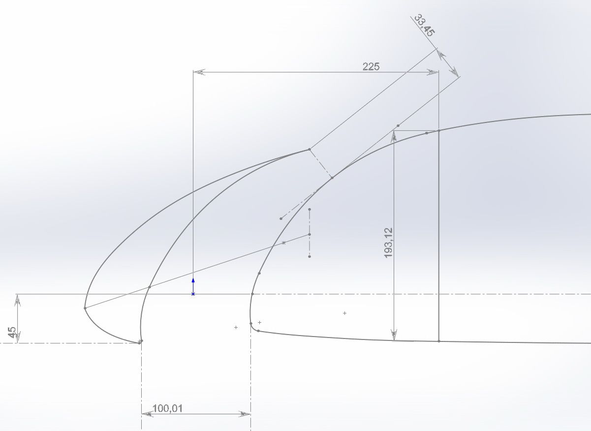

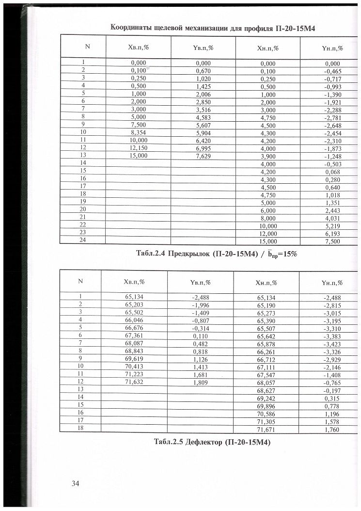

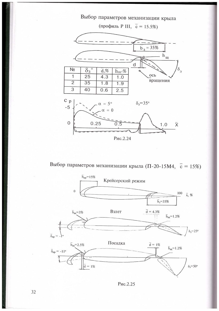

Далее от нижней точки пересечения перпендикуляра к хорде откладываем расстояние, колеблющееся в пределах 0,12...0,13 В (хорды исходного профиля) до пересечения с верхним обводом профиля. Взял по максимуму и получил собственную хорду предкрылка равную 195 мм.
Из полученной точки рисуем плавную кривую до касания с ранее начерченной окружностю.
Стираем лишнее и получаем вид исходного профиля с предкрылком в положении "Убрано"
А теперь внимание вопрос!!! Пересчитал 3 раза, пробовал с разными значениями играть в пределах рекомендованных пособием, но от ужасной формы профиля, получающейся в результате "отпиливания" от него предкрылка, так ничего сделать и не получилось!.
В чём ошибка!? И есть ли она!? Может нюансов не учёл.
P/S/ Пробовал по "Микеладзе" считать - понял, что мозг умрёт раньше 🙂 плюс ужасное качество пособия (не видно переменных в тексте)
Я конечно не знаю, но мне кажется что, линия проведенная к верхней дужке профиля должна быть "касательной" тогда все должно сойтись посмотрите книгу Сутугина "Механизированные крылья"
Dark_Mechanicus, кривая очерчивающая внутренний контур предкрылка конечно должна быть касательной к построенной окружности и к верхней дужке профиля.
На последнем Вашем рисунке предкрылок неестественно вывернут "по часовой стрелке". Предкрылок в рабочее положение перемещается параллельно первоначальному положению.

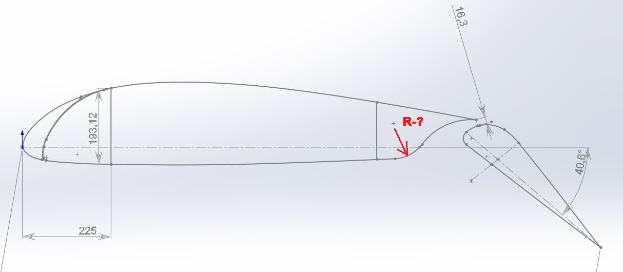

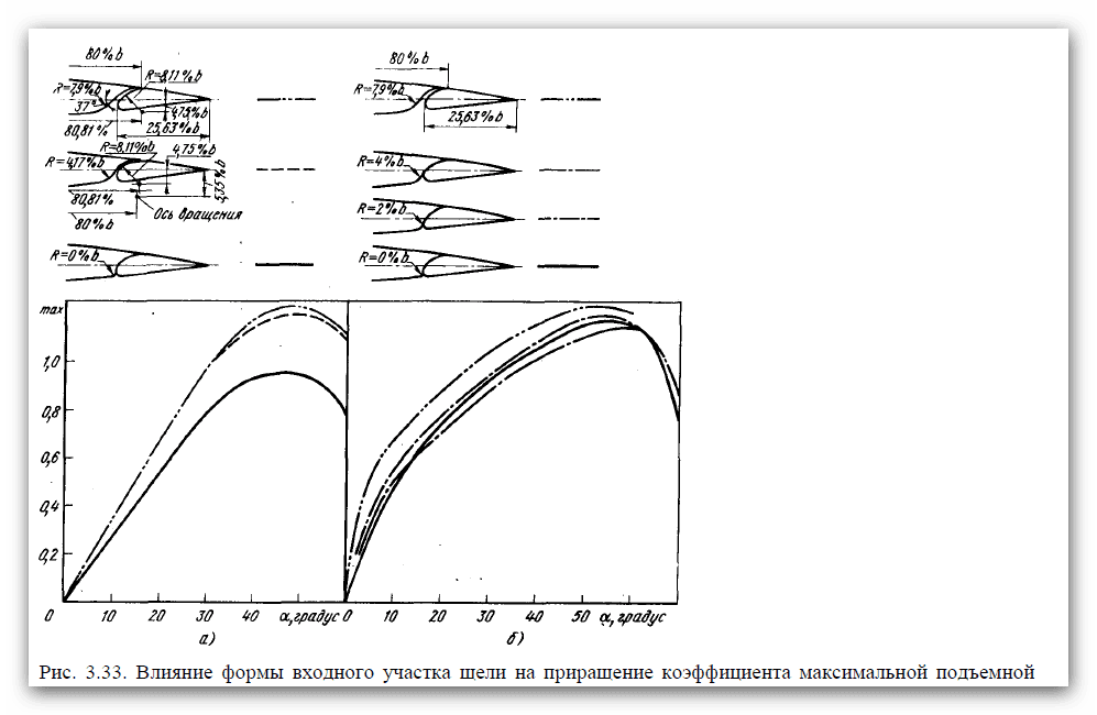

Собственно вот на чём застопорились, неясно какой и откуда брать радиус. Нарисовали максимально возможный, вроде плавный переход получается.... но хотелось бы быть уверенными что всё правильно. 🙂 В книгах ответа не нашли.

Вот по этим радиусам кто подскажет? Пока поставили "технологические" 🙂

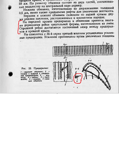

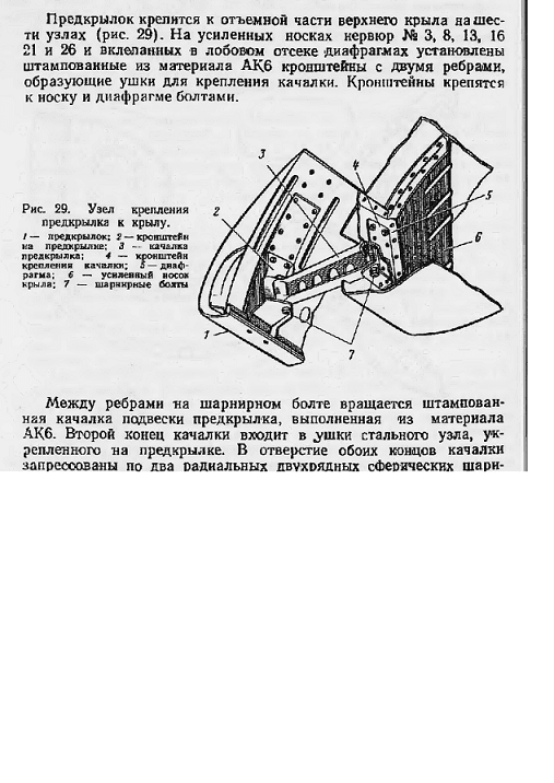

Владимир Павлович писал где-то, что идеально - это когда в убранном положении предкрылок ни как не сказывается на исходном профиле крыла.
Например, из книги о конструкции самолёта АН-2: щель между предкрылком и крылом уплотняется деревянной рейкой треугольного сечения, прекрученной к нижней кромке предкрылка.

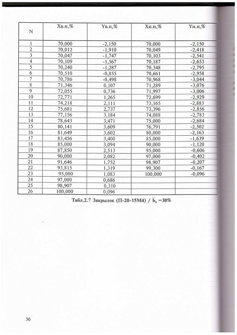

Спасибо за информацию. Хорда у нас несколько больше (30% b), но смысл ясен. Фактически, чем плавнее по потоку сужающаяся щель, образуемая отклонённым закрылком и задним обводом основного профиля, тем Су больше. Коля, в общем не егозим! и нечего дедушку (АН-2) лохматить 🙂 Верным мы путём пошли! 🙂
