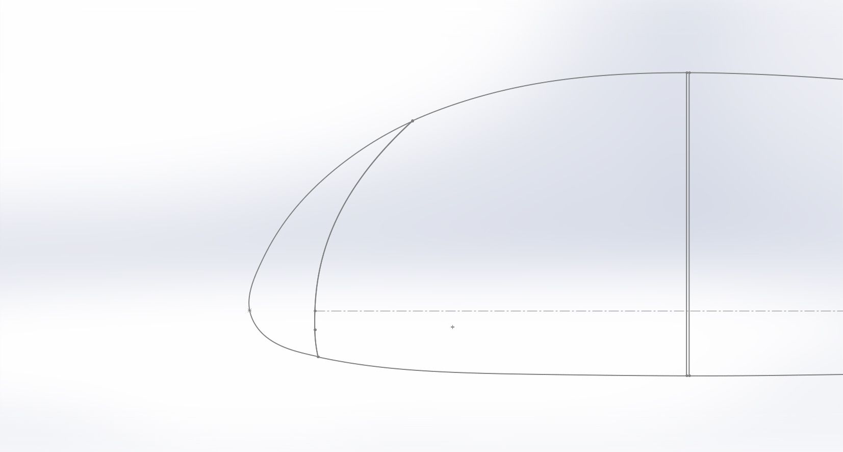

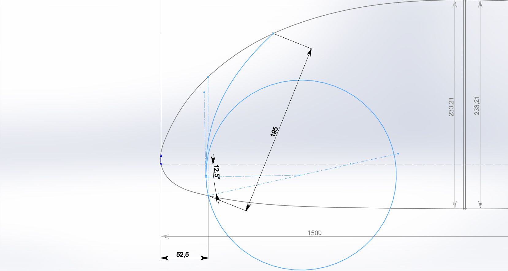

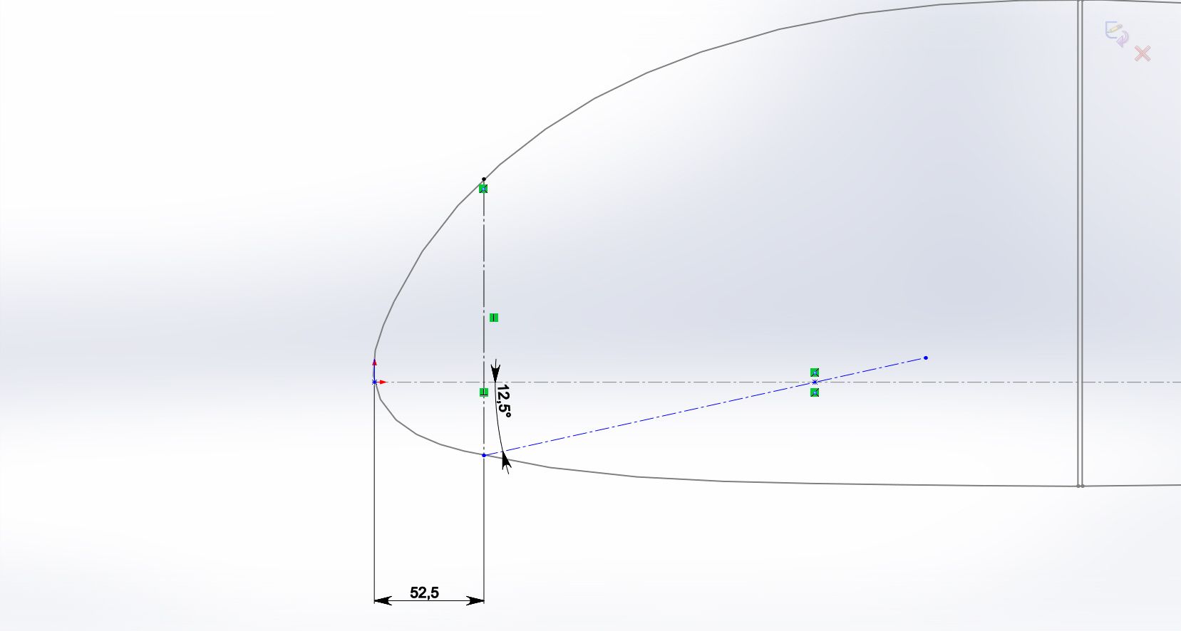

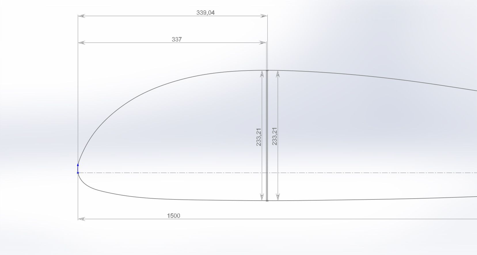

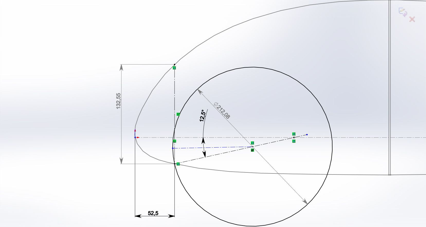

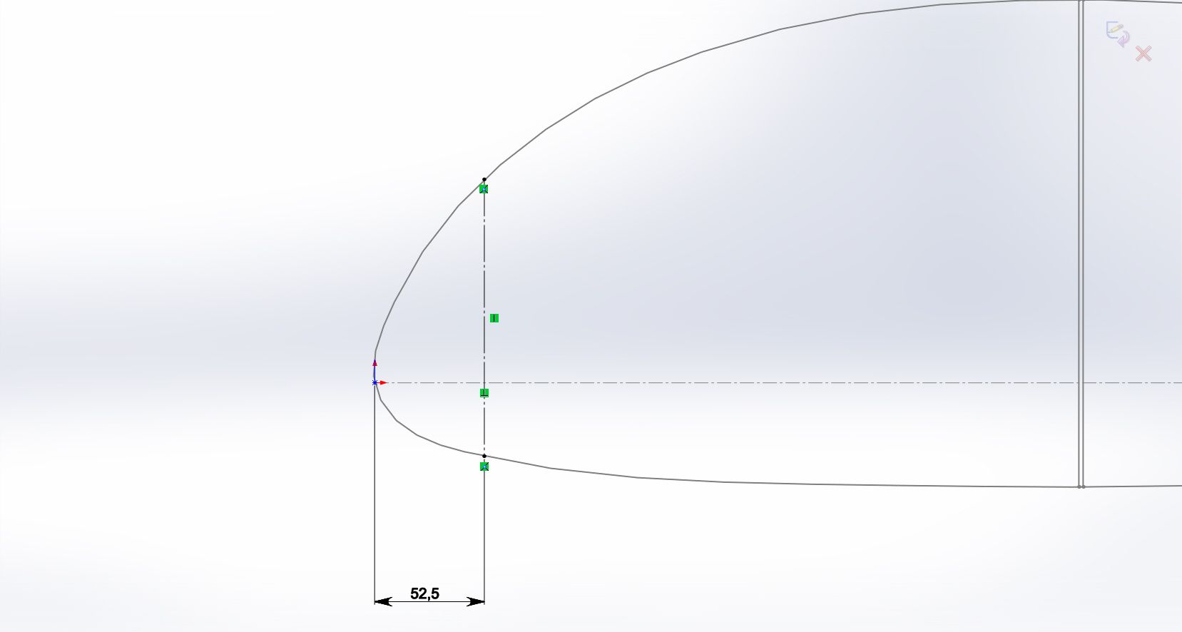

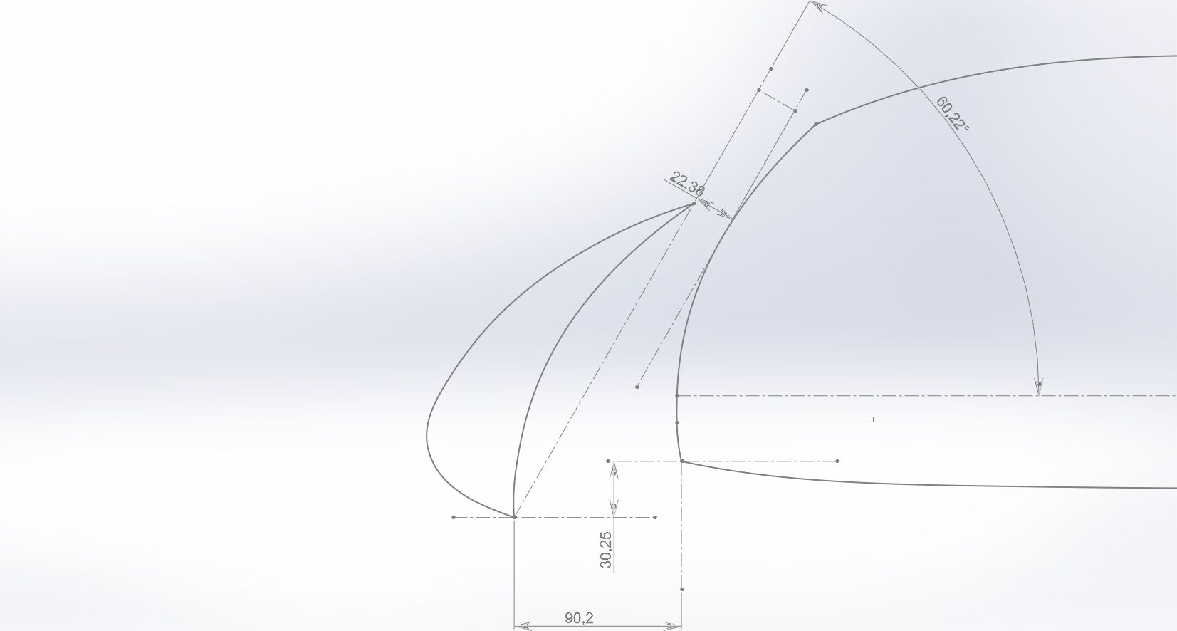

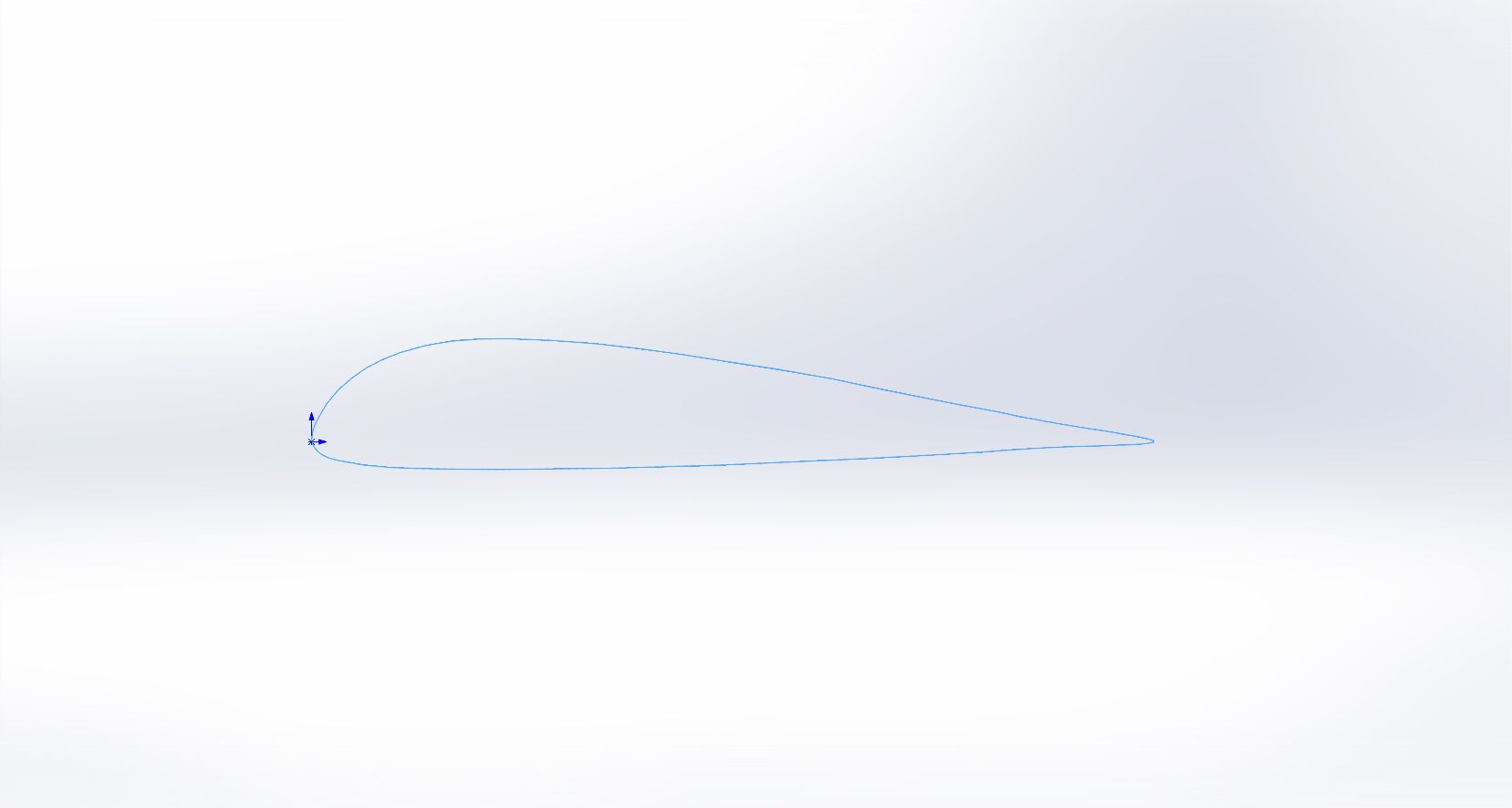

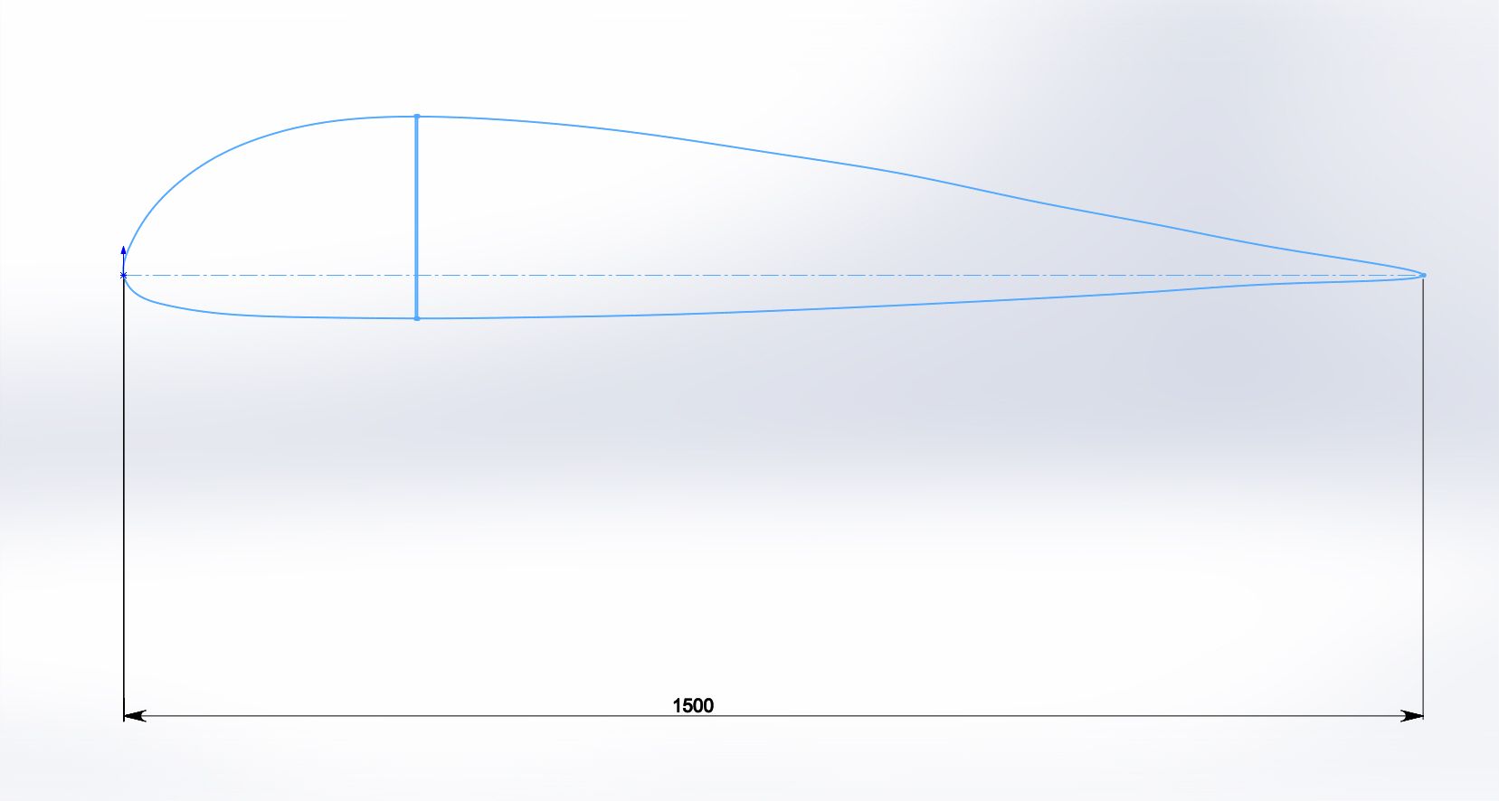

Ладно 🙂 Ответа не дождался, стал работать с тем что больше нравится. Ветка вроде про расчёты? Вот и хочу узнать мнение более сведущих людей и узнать где закралась ошибка.
Суть в следующем:
Профиль Р-III 15,5%
Хорда исходного профиля 1500 мм.
Нахожу наибольшую высоту профиля (233 мм) которая действительно равняется 15,5% САХ и располагается на 22,5%, что соответствует Кондратьеву.
Далее по РДК Сла (с.136) начинаем строить профиль предкрылка.
    21,7 КБ · Просмотры: 308
    36,4 КБ · Просмотры: 295
    39,1 КБ · Просмотры: 301
На расстоянии Х=0,025...0,035*В (хорды исходного профиля) проводим перпендикуляр к хорде исходного профиля до пересечения с верхним и нижним обводом профиля. Я взял по максимуму и получил 0,035*1500=52,5 мм.
Далее под углом, колеблючимся от 10 до 15 градусов (взял среднее 12,5 градусов) из нижнего пересечения перпендикуляра и обвода исходного профиля проводим линию к хорде исходного профиля.
На полученной линии радиусом, равным 0,8 от высоты перпендикуляра (расстояние между точками пересечения оного с обводами профиля), строим окружность.
    31,4 КБ · Просмотры: 302
    36,4 КБ · Просмотры: 299
    52,8 КБ · Просмотры: 293
Далее от нижней точки пересечения перпендикуляра к хорде откладываем расстояние, колеблющееся в пределах 0,12...0,13 В (хорды исходного профиля) до пересечения с верхним обводом профиля. Взял по максимуму и получил собственную хорду предкрылка равную 195 мм.
Из полученной точки рисуем плавную кривую до касания с ранее начерченной окружностю.
Стираем лишнее и получаем вид исходного профиля с предкрылком в положении "Убрано"
А теперь внимание вопрос!!! Пересчитал 3 раза, пробовал с разными значениями играть в пределах рекомендованных пособием, но от ужасной формы профиля, получающейся в результате "отпиливания" от него предкрылка, так ничего сделать и не получилось!.
В чём ошибка!? И есть ли она!? Может нюансов не учёл.
P/S/ Пробовал по "Микеладзе" считать - понял, что мозг умрёт раньше 🙂 плюс ужасное качество пособия (не видно переменных в тексте)

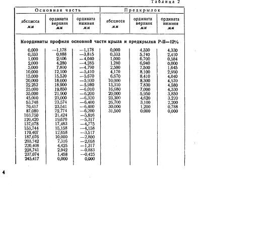

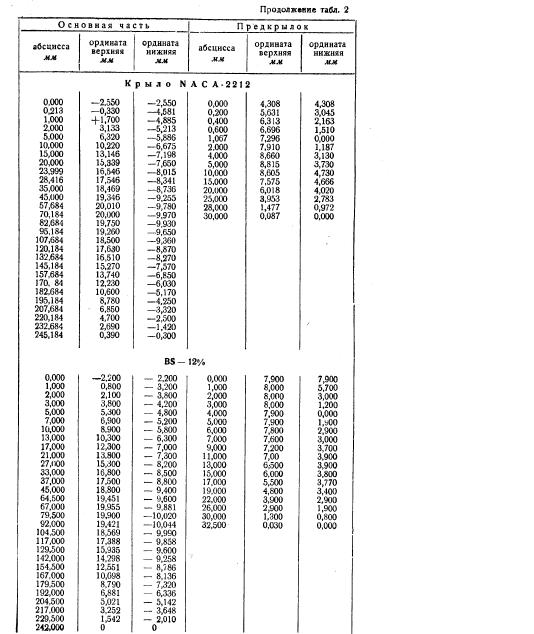

Вот из трудов ЦАГИ координаты
    32,8 КБ · Просмотры: 337
    54,5 КБ · Просмотры: 345
