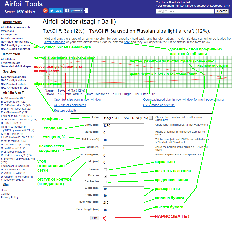

Между прочим, на Airfoiltools функционирует отличный airfoil plotter, готовый в два клика пересчитать для вас на нужную хорду любой из 1629 профилей в базе данных. В том числе с модификациями толщины, кривизны, угол установки относительно координатной сетки, все прямо в браузере. Даже есть разбиение на отдельные листы для принтера, размер сетки на листе задается, можно рубильники плазовые эквидистантно к профилю отрисовать. Осталось только закинуть в базу наши профиля, что-там только Р-3а, ЦАГИ-12, ЦАГИ-8 пока. Попробую сделать.

Airfoiltools не плох, но как то заумно что ли.  По мне как то душевнее ВАТМАН, КАРАНДАШ МЕТР, И ВПЕРЕД.  Как бальзам для души.  Но для этого понятно нужны цифры.

Ну это понятно и без объяснений.  Все ввел а потом врубаешь плоттер в автогараже (у каждого он в углу пылится), заряжаешь бумагу формата А1, а лучше сразу дюраль или фанеру и  нажимаешь кнопку печать. Все готово.    Не смешите мои тапочки.   Здесь самодельщики вроде как.

... а каждому в гараже это и иметь сегодня не нужно. В каждом большом и не очень городе РФ сейчас есть куча контор, которые и на любом формате за денюжку малую напечатают, да и из фанеры или люминя нарежут любой профиль - не разорят!

Там есть разбивка профиля по нескольким листам А4. Распечатал на обычном принтере и склеил. Проще некуда.
А в каких форматах эти файлы можно сохранить?
