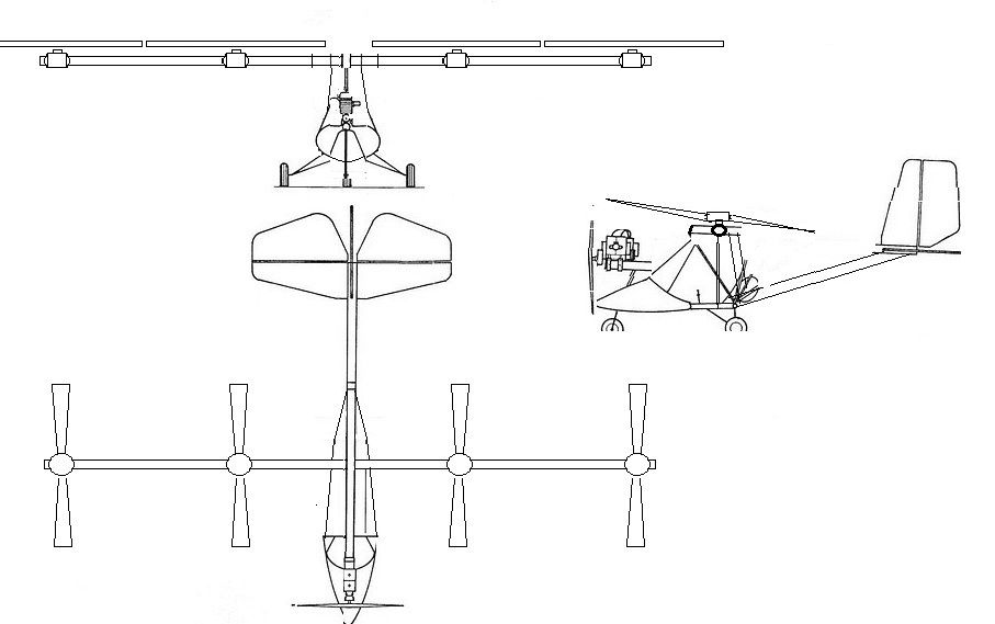

С удлинением равным 9, самолет будет иметь более высокое качество ( разницу можно углядеть при хорошо обтекаемом фюзеляже с минимумом выступающих в поток, агрегатов; с удлинением 6.67 крыло получится легче - при любых обстоятельствах. Критерии удобства выбирайте сами.Спасибо за ответ, но вопрос был не понят, или я не правильно спросил. Имелось в виду хорда 1200 размах 8000 или хорда 1000 размах 9000.
