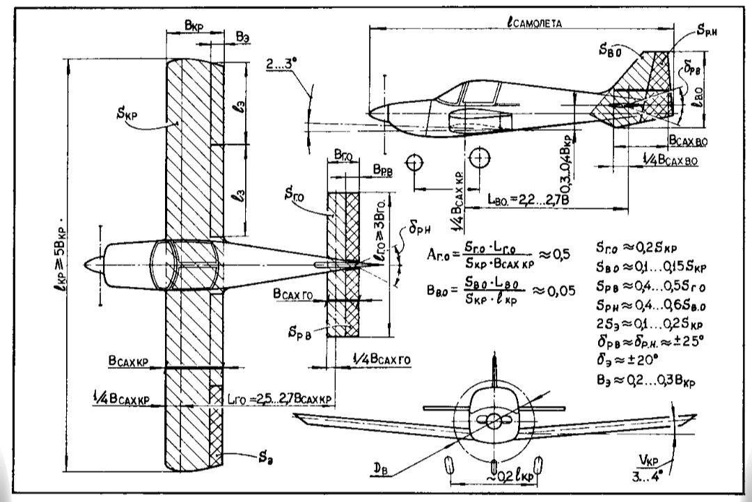

А скажите, друзья, как узнать допустимый диапазон центровок? Он относится к крылу или ко всему самолету?
Тут уже вкратце не получится. Потребуется аэродинамический расчёт, в котором участвует весь самолёт, всё его несущие и управляемые поверхности, а так же конфигурации профилей.
Если самолёт классической схемы с рекомендуемыми параметрами, то в первом приближении для высокоплана можно взять диапазон в 18-30% САХ.
Рекомендации по площадям и плечам на картинке.
