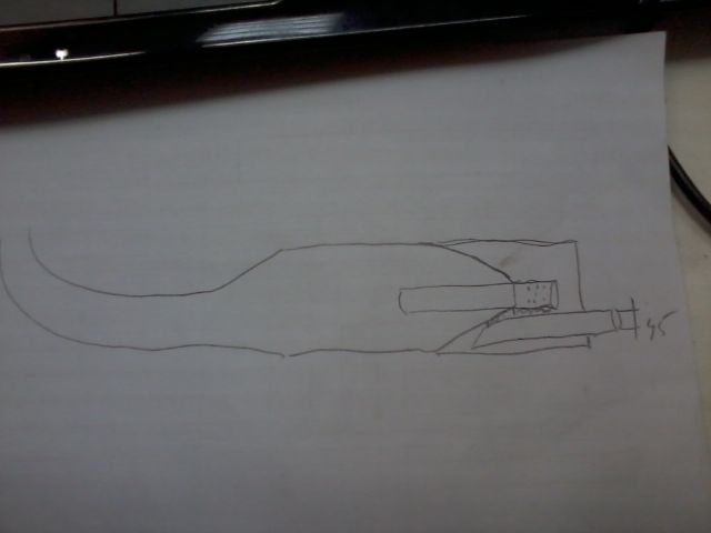

точно. 30 мм взял со статьи жук 42. по длине она заходила "за обратный конус как в статье. а общая схема где то такая

если у вас не критично по весу, то изготовьте муфлер. после резонатора. глушит хорошо и не душит. я не стал делать из за доп веса и вата вылетает и  может напитаться маслом из выхлопа .(те его возможно надо будет  менять или ремонтировать часто.) тут кому что важнее... вес - тишина...

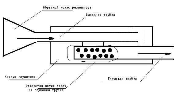

У меня есть другая идея. Такая форма обратного конуса, если теперь его можно так назвать, позволит увеличить внутренний объем резонатора и уменьшит сопротивление на выходе. Одоновременно можно в получившемся прямом конусе расположить перфорированные перегородки для глушения звука.
Что думаете по этому поводу?

Этот вариант должен сработать, нужно проверить на практике.
интересная идея. только надо выявить зависимость от такого конуса на работу. изменится обьем , те надо будет дополнительно как то увеличивать длину прямой части чтобы вварить туда конус. а в обще  думаю что легче классической эта конструкция не будет.( по габаритам тоже вопрос открыт. надо считать и сравнить). да, по поводу трубки на 30 мм . я потом вставил прямой кусок трубы от классики (что то около 45 мм внешняя) и на буране стоял ограничитель на 6000. да и больше 5500 действительно его и не кручу.

Сейчас проблема со временем. Сначала просчитаю, попробую проверить на акустической модели, и как появится время - сварю и испытаю. Идея самому понравилась, длина-то явно сокращается, хотя легче скорей всего не будет.
Пока на вскидку вижу проблему, которая может усилить нежелательный подхват и ещё больше испортить дроссельную характеристику силовой установки, - это увеличение, в сравнении с классикой, площади отражающей поверхности в середней части "конуса".

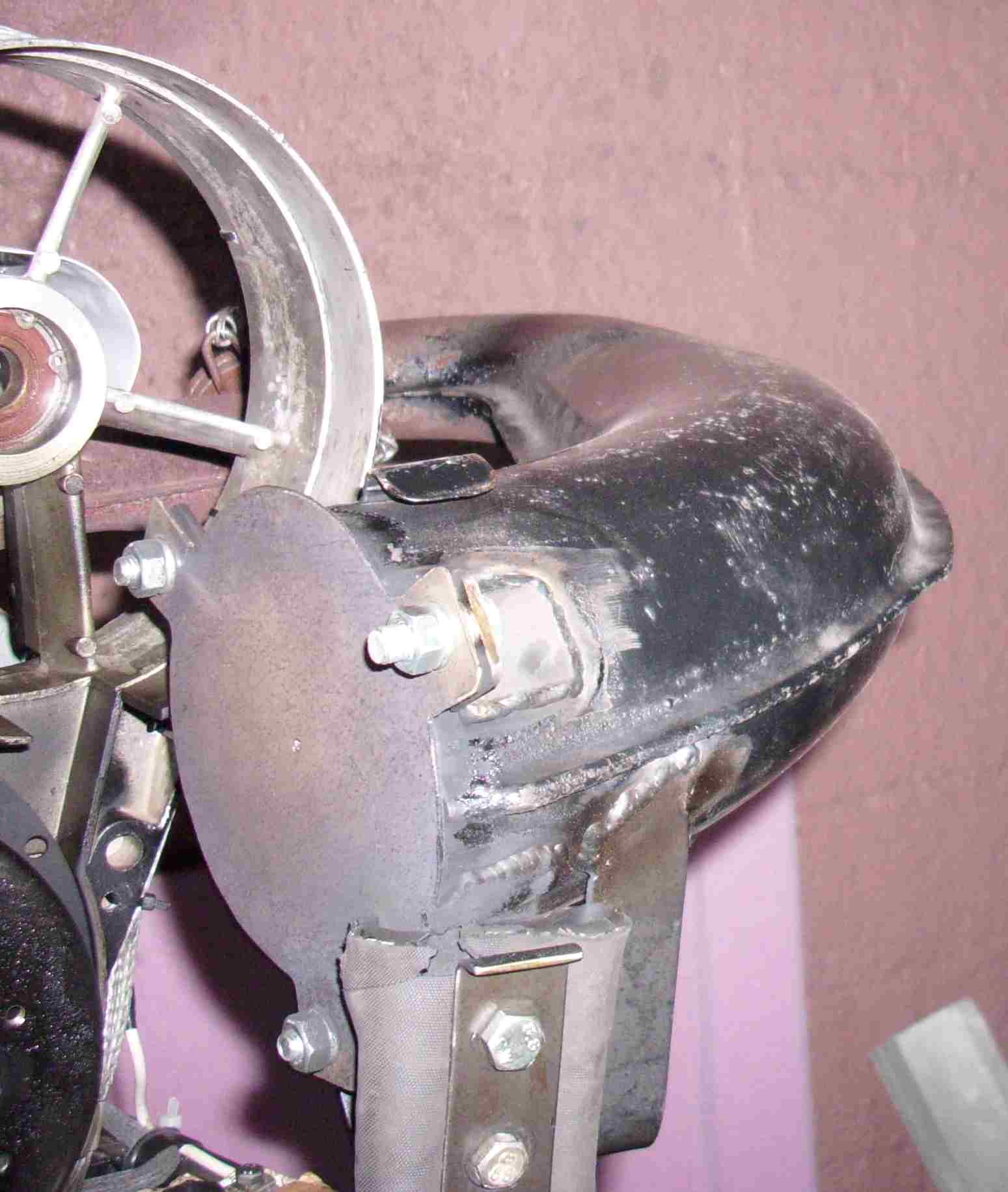

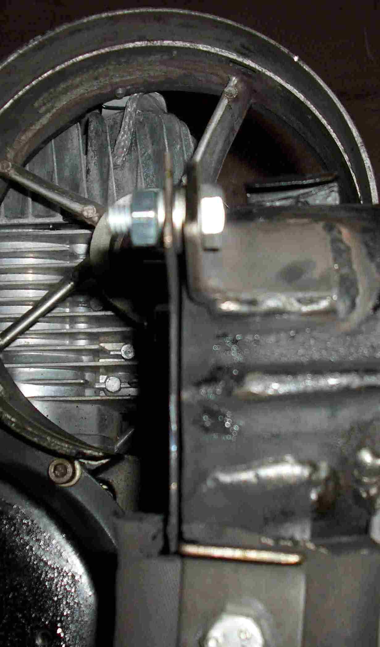

Получен интересный результат с резонатором от снегохода "Тайга" на двигателе РМЗ-500. (самолет Шагман-1)
Полностью удален обратный конус (вместе с глушителем) а на его место установлена пластина толщиной 2 мм., почти перекрывающая выход из прямого конуса. Зазор между пластиной и торцом прямого конуса устанавливался от 2 до 6 мм.
Наилучшие результаты скорости самолета были получены при зазоре 2 мм.  (площадь сечения щели 7 кв. см.). Обороты двигателя составляли 6300. Это чуть лучше штатного резонатора. На оборотах до 5000 "подхват" полностью отсутствовал.
В настоящее время продолжаются испытания.
