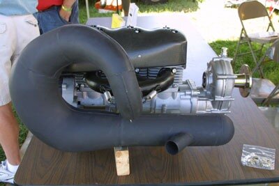

конечно  заманчиво  было  бы  построить  резонатор  в  таком  дизайне :
«Хитрый  резонатор.»
Фото  с  сайта :
http://www.ultralightnews.ca/airv2002/legalite.htm
Однако  как  показывает  практика  -  немудрящий  резонатор  от  древнего  французского  Космоса  -  который  я  показал  ранее -  тоже  вполне  работоспособен  и  технологически  -  доступен  тому  кто  способен  изготовить  из  листа  -  ведро.

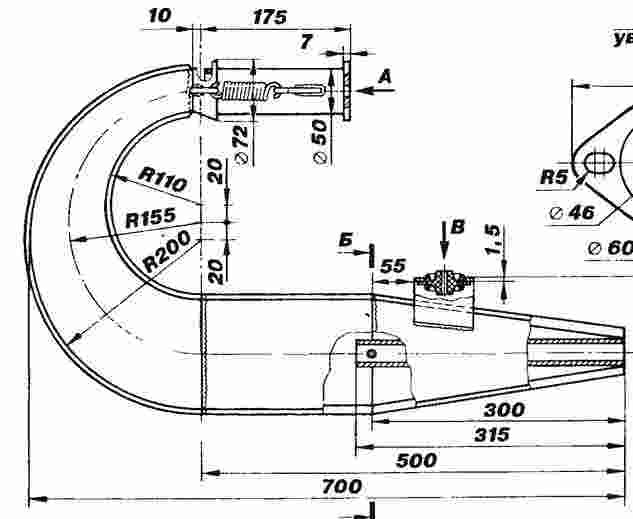

Ну  а  если  позволяет  компановка  -  тогда  самый  лучший  резонатор  -  конечно  прямой.  Тоесть  он  должен  иметь  прямой  и  обратный  конуса  -  но  не  должен  быть  закручен  в  бублик.
Вот  посмотрите  к  примеру  -  на  резонатор  у  самодельного  самолёта  :
«Арго - 02.»
Коллектор -  по  возможности -  плавным  изгибом  выходит  под  брюхо  -  и  там  стоит  прямой  резонатор  и  за  ним  -  дополнительный  глушитель.  С  точки  зрения  компоновки  выпускной  системы  -  очень  не  плохо.  Для  самолёта  с  максимальной  скоростью  немного  за  100 км / ч  дополнительное  сопротивление  воздуха  о  трубу  не  будет  критичным...  Вполне  вариант.

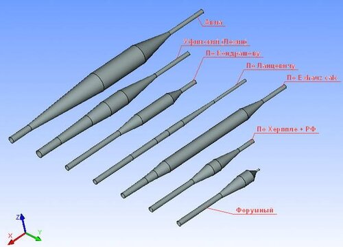

При  расчёте  резонаторов  -  не  забудьте  что  получилось  у  снегоходчиков  -  когда  они  подставили  одинаковые  исходные  в  несколько  разных  формул  расчёта  резонаторов :
«Примеры глушителей  для 640 кубов, 4500 оборотов.»
Разброс  -  превышает  размеры  моей  фантазии...
Тоесть  -  дорабатывать  напильником  -  всё  равно  придётся.
