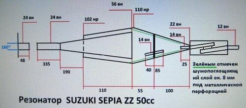

установить Глушитель после резонатора
Вот здесь резонатор, у которого выходная (глушащая) трубка размещена внутри. По логике здесь должно иметь место некоторого снижения шума по сравнению с обычной схемой.
По факту (субъективно) получилось громче стандартного глушителя Буран Авиа. На "гонке" двигателя приходилось одевать беруши.

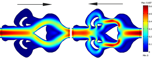

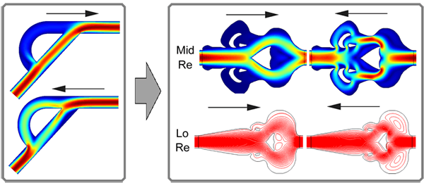

   А ниже картинки тоже глушителя касающиеся...
  Последние разработки так сказать...
  Одиночная загогулина это сегмент клапана Теслы (только не сильно закрученный) а рядом уже люди в аэродинамику полезли  (там внесённый в струю конус распускает газы по каналам).  Недавно придумали...

Трубка  вывода  вызлопных  газов  из  точки  среднего  давления  ( из  фокуса  резонатора ) ИМХО  не  имеет  предназначения  сильно  снизить  шум.  Вообще  придкмана  не  для  того.

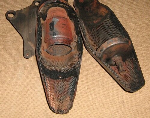

Кстати - напомню  в  ряде  случаев  снегоходные  и  скутерные  резонаторы - внутри  покрыты  тонким  слоем  прессованной  из  стекловолокна  войлочного  типа  ткани...  Поверх  неё  есть  просечная  сетка...  Возможно  что  это  снижает  как  раз  эффект  подхвата... Хотя  и  не  устраняет  его  совсем.  У  нас  в  резонаторе - от  снегохода  такой  слой  есть.  Спортсмены  его  в  ряде  случаев  удаляют.  У  нас  слой  стоит  на  своём  месте.  Подхват  всё  равно  есть...  Но  без  сетки  с  мягкой  прокладкой - очевидно  подхват  будет  больше. Раньше  я  думал  что  сетка  с  прокладкой  убирает  эффект  барабана  и  немного  портит  качество  резонатора...  Ослабление  пика  резонанса - это  возможно  ещё  одно  цитрое  объяснение...
Это  от  скутера ( наблюдаем  сетку ) :
«Выхлопная  система  скутера Судзуки  Аддресс»
«Выхлопная  система скутера  Судзуки»
А  это  наш  резонатор - в  момент  вскрытия.  Смотрим  на  трубу  и  сетку. :
Резонатор  от  снегохода  1994г  polaris indy supersport 440

Подобная  загогулина  может  влиять  на  глушение  звука...
Или  на  его  тональность...
Однако  -  думается  что  можно  на  этой  загогулине  потерять  заметную  часть  мощности.

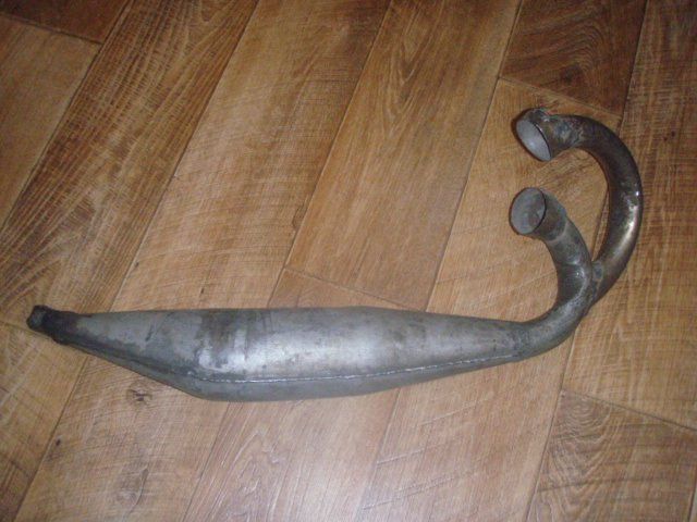

Один  мой  друг -  свёл  во  едино  выхлопные  патрубки  мотоцикла  Планета 5 ( в  варианте с  двухтрубным  цилиндром ).  Причём - один  патрубок  по  прямой  шол  к  резонатору - а  второй  примыкал  сбоку.
Результат -  заметная  потеря  мощности  на  больших  оборотах  и  звук  вроде  4  тактного  чёперного  звука  на  малых  и  средних  оборотах... В  общем  ИМХО  получилась  чепуха.
Попалась  картинка  с  таким  горе  девайзом :

я рассчитывал резонаторы по проге ExhaustCalculator2 , игрался с разными частотами резонансов и формой. выходную трубку делал как по проге так и по григорьеву. в итоге просто утопил ее тело резонатора . после делал простой глушитель. хотел попробовать одну мыслишку, трубку входящую в резонатор заглушить, и сделать перфорацию по бокам. вход за плющить чтобы поток обтекал. чтото типа такого
