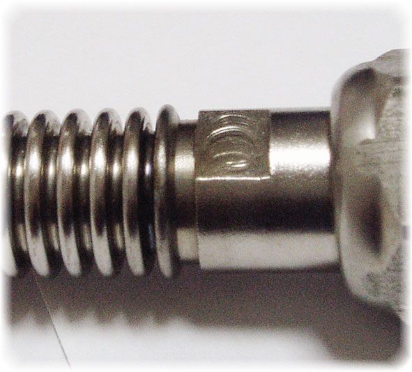

  Что такое сильфон.? Это кольцеобразеая изгибающаяся метаоическая труба.? 🙂
Сильфон  это  такая  цельнотянутая  тонкостенная  трубка  -  с  гофрированными  стенками.  Часто  бывает  просунута  в плетёную защитную  рубашку  из  нержавеющей  проволоки.  Применяется  как  гибкая  подводка  для  воды - газа -  для  развязки  на  вибрацию  частей  выхлопного  коллектора  -  для  компенсации  удлиннения  при  нагреве  труб  И т. д.  и  т. п.   Бывают  рассчитаны  как  на  небольшие  -  так  и  на  серьёзные  давления.  Диаметром  -  тоже  бывают  самые  разные.

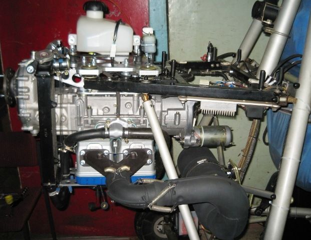

Из практики: штатный глушитель Rotax-а, выхлоп направляем вниз, глушитель располагаем вертикально,- самая тихая компановка.
Отражение звука от крыла (расположенного сверху) распространяется далеко, потому желательно "спрятать" глушитель под мотор или капот сверху. Даже декоративные щитки из шумопоглощающего материала (обычный картон) дают положительный эффект. Наиболее шумное направление,- по оси выхлопа, но не меньше шума распространяется и в радиальном направлении.
Компановка на этом моторе подтверждила вышеизложенные рассуждения. Максимальный шум слышен когда пролетающий аппарат находится справа-впереди-вверху.
  Собираюсь присоединить к штатной системе глушитель от автомобильного мотора (объём глушителя 4-6 л.).
    57,4 КБ · Просмотры: 168

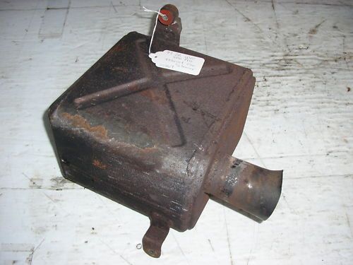

обращаюсь к уважаемой публике вот с каким вопросом: можно ли сделать резонатор не круглый в сечении, а квадратный или прямоугольный? скажу сразу, гугль ни чего внятного по этому поводу не сказал. Может кто нибудь слышал о чем то подобном или как?...
в одном из автомодельных классов как то решили запретить резонаторы, ну и как то описали их для этого типа "отдельный элемент выхлопной ситемы..."
так какой кадр его в раме отфрезеровал, с прямоугольным сечением.
конечно можно ,если это нужно
Я интуитивно понимаю, что резонатор с круглым сечением лучше чем с каким то другим, но вот чтобы сделать хитрозагнутую трубу, которая аккуратненько залезет под капот, необходимо иметь оборудование для обработки поверхностей второго и более порядков. Этого у меня нет. А вот сделать 4 выкройки из жести и их сварить, металлообрабатывающего завода не надо 🙂 А то что, у резонатора вид будет не комильфо, так он же под капотом 🙂

вам главное расстояние правильное расчитать от соединения всех труб до вашего резонатора.

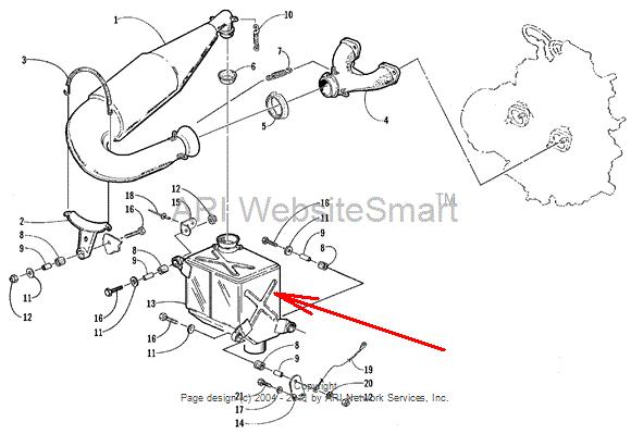

    33,8 КБ · Просмотры: 179
    29,3 КБ · Просмотры: 165
Костя привет! Твою идею я воплотил и жизнь  лет 12  тому. Правда это  стал выпускной  колектор для рмз 640 ,но я его ещё повернул вниз на 90град Стальной лист на 4 плос кости с отбортовкой  кромок для сварки, варил в стапеле чтобы  п лоскости  соединений  потом  подошли. Работает нормально.Думаю  что и дудку можно так собрать, главное сохранить размеры от зеркала до средины  конуса, во всяком случае попробовать  стоит.А свою железку я  ещё наполнял водой и на мороз тоже в стапеле , её подраздуло  получилось где то на  3 с+.  Пробуй и воздастся. 😀РS А на фотке похоже глушитель, резонатор то  из круглого собран.
Привет! Спасибо за совет!
Согласен, сайленсер- это не резонатор однозначно 🙂
