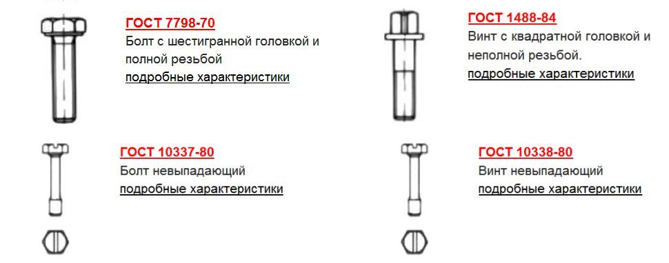

В последнее время развелось много про[highlight]Х[/highlight]фесоров от сохи.
И каждый такой про[highlight]Х[/highlight]фесор считает своим долгом оставить для истории свою мыслю рожденную в мозгу не обремененном знаниями.
Вот и появляются подобные "знатоки" от болтов и винтов.
А когда они несут на подпись очередной ГОСТ своему начальнику который из такого же рода племени, то тот даже не задумываясь подписывает любую бумажку.
И заполонили просторы неокрепших умов болты всевозможные.
А некоторые сильно продвинутые даже придумали правила как определить где винт, а где болт.
[highlight]Посмотрите на приведенную картинку с подобными современными ГОСТами.
[/highlight]
Смею разочаровать публику почитающую болты как отдельное изделие.
Давным давно, когда нашу Землю населяли грамотные инженеры принято было называть всякую крепежную деталь с винтовой (читай резьбовой) канавкой ВИНТАМИ от слова винтовая канавка.
Но и в те давние времена таких винтов было огромное многообразие и по форме головки и по длине резьбы на теле тех винтов. И придумали те старомодные (читай грамотные инженеры) ГОСТы дабы отличать винт с шестигранной головкой под ключ от винта с потайной головкой или полукруглой, винт с неполной резьбой от винта с полной резьбой, винт без головки (установочный) от винта для дерева (как иногда называли его шурупом работяги от сохи).
А вот вид соединения деталей с помощью этих крепежных винтов стали различать на винтовое соединение и на болтовое соединение.
[highlight]Винтовое соединение[/highlight] деталей это когда винт проходя через одну деталь стягивал её с другой деталью путем вкручивания (ввинчивания) того винта  в тело второй соединяемой детали.
[highlight]Болтовое соединение[/highlight] деталей это когда винт проходит сквозь две детали и стягивает эти детали путем накручивания гайки на винт.
Но безграмотные умники от сохи всё же сделали своё черное дело и наплодили кроме понятия "БОЛТ" еще и ГОСТы на эти болты.
Так что сейчас уже бесполезно спорить что есть болт и чем он отличается от винта.

Как оказалось, у Болта всегда есть тело, а у винта резьба нарезана под шляпку...
Это объяснение гл. инженера выглядит наиболее технически обоснованным. Но есть нюанс-чтобы гладкая часть была диаметром не меньше резьбы.
В авиационном КБ  доводилось часто использовать соединения (обшивки с каркасом например), когда болт с гладкой частью ввинчивался в анкерную гайку, закрепленную изнутри конструкции. Отверстия под эти болты  делались классными (Н9) посадка-H9/h8
А споры о понятии болта и винта периодически возникали в курилках. ;)
