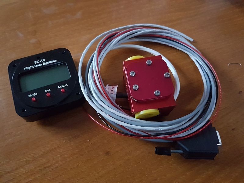

Подскажите пожалуйста как лучше и правильней установить топливный компьютер FC-10 с датчиком FT-60 на Piper, двигатель карбюраторный?

А перед мембранным топливным насосом нельзя устанавливать, и давление поменьше и попрохладней должно быть, да и закрепить к противопажарной перегородке проще?
Попробуйте всё же найти переводчика и прочитать пару страниц руководства. Там есть ответы на все вопросы. В частности:
"If the aircraft has a fuel pump(s), the flow transducer MUST be installed downstream of the last fuel pump.
Installing the transducer upstream of the fuel pump(s) can cause vapor lock and jumpy/inaccurate readings."

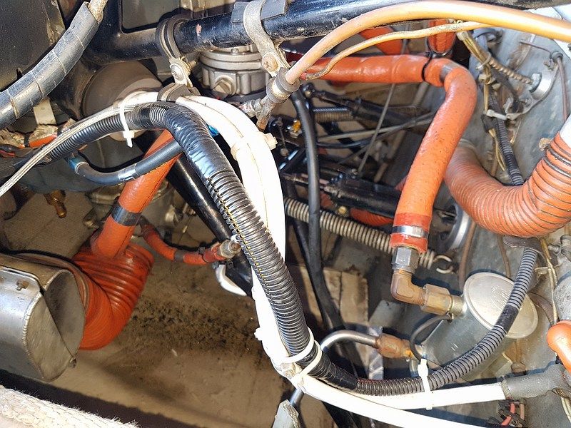

А ставил кто этот компутер на Аи-14/М-14?
Интересны готовые решения как и куда в топливную систему врезали датчик
Увидеть фото вообще за счастье было бы  :🙂
Я ставил датчик на Як-18Т. Все то же самое, что и на иномарки. Вместо штатного шланга между топливным насосом и карбюратором изготавливаем два шланга покороче с соответствующими штуцерами. Можно разрезать имеющийся шланг и установить штуцеры в него, если у вас стоит свежий шланг (срок службы резиновых издели и у нас и "там" одинаков - 6 лет). Нюанс с М-14П заключается в том, что штуцера будут с одной стороны метрические, с другой дюймовые.
Установка штуцеров в шланг требует опыта и осторожности - можно случайно подрезать шланг изнутри и получившаяся резинка закупорит вам топливопровод.
PS. Заодно оденьте на бензошланги термоизоляцию.

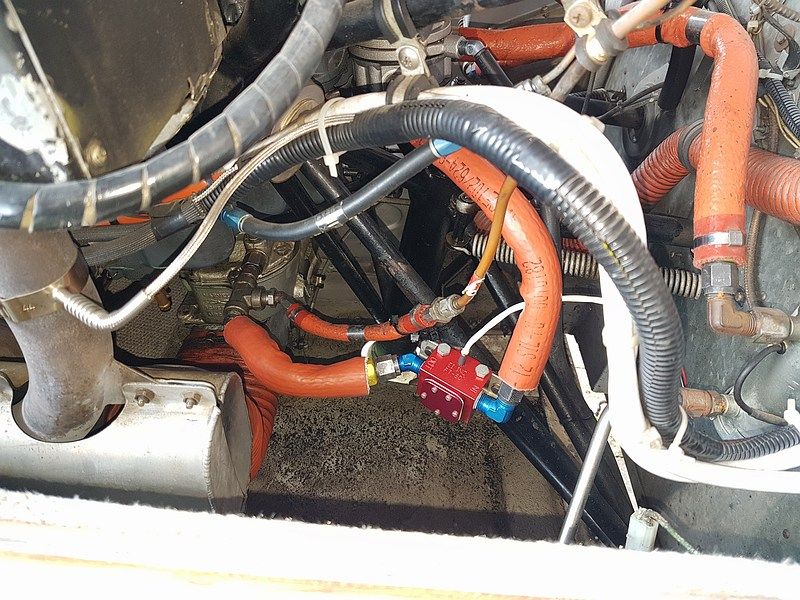

Наконец то установил топливный компьютер, теперь буду настраивать и посмотрю как работает с 495 Garmin

Вчера вечером попытался проверить работу компьютера в полете 🙁 - НЕ РАБОТАЕТ, вроде все подсодинили правильно но сигнал на указатель с турбины не передается 🙁...........показывает одни нули 🙁
Распайка? На датчик питание приходит?
(необязательно проверять его в полете можно и на земле)
Вот теперь и будем этим плотно заниматься, замерять, проверять 🙂
Ну вроде все заработало  😀, оказалось что странным образом были перепутаны провода.
