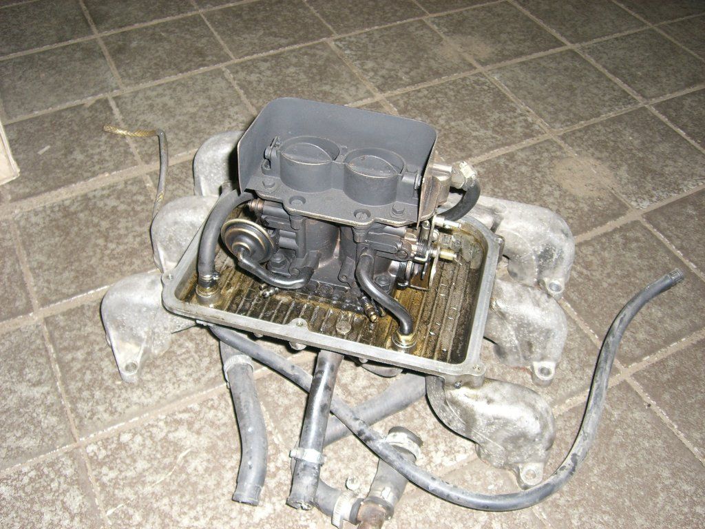

Собственно вот. Это пример ПРАВИЛЬНОЙ постройки турбомотора с карбюратором. Карб стоит в "кастрюле", куда нагнетается воздух. На фото крышка снята.

Вопрос с герметизацией трубок видно решон.А как с приводами рычажков,тросики итд подвижные части загерметезировали ???
Это не мы решали 🙂 Мы это на инжектор переводили 🙂)
Туда вопросы, там ответы 🙂

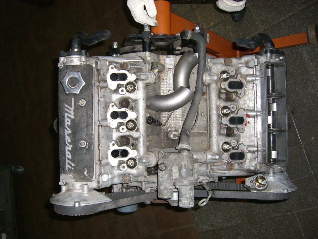

Пока ехал с работы- вспомнил как оно было устроено. :STUPID
Вобщем  тривиально - в кастрюле были втулки типа клапанных, в которых вращалась притертый шток с вилкой на конце. При сборке - вилка зацеплялась за привод карба и его вращала. снаружи - стандартно (сектор на нем тросик). таких штоков было 2 штуки - газ и подсос. Вот, как-то так.
