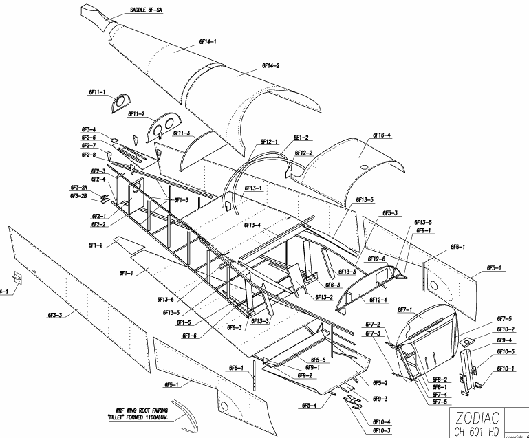

Дисскусия. Дано такие варианты. Сложный к простому
1. Поверхности алюминий, фюзеляж - перед ферма, но хвостовая часть - с рабочей обшивкой. Или металл или пластик. 250кг пустой.
2. Фюзеляж - ферма целиком и не рабочаю обшивка. +20кг ?
3. Ткань везде. - 30кг-40кг ?
4. Как в 4 + подкосы. V двойные. Берут и кручение. -60кг как минимум ? Профиль 12% высотой. Целиком из ад31. Поверхность крыла меньше ?
И тут вопрос - небудет ли 4 вариант более летучий чем 2 и 3 ?

А с чего вы взяли, что в этом случае обшивка будет не работающей?
Если жёсткая обшивка приклёпывается к ферме, то она вместе с фермой воспринимает все нагрузки. И вполне может так случиться что прочность такой конструкции будет сильно избыточна...

Пока имел доступ к считалке композитов - если нету лонжеронов каждые 100-150мм, 0.5 мм на сжатие не работает.

Если плоская панель, то да, а вы фюзеляж круглый сделайте и сразу заработают панели.
от кривизны сильно прочность потери устойчивости зависит.
Stanislavz
И тогда почти сразу привет композитам, так между хвостом и кабиной будет ступенька. Или плоское днище.

Обшивка присоединённая к ферме тоже работает на сжатие - именно ферма в данном случае является подкрепляющим элементом, вместо стрингеров и шпангоутов в полумонококе.
Stanislavz
Да.. но в 750 были и укосины. Как и в 640. А то волны пошли.

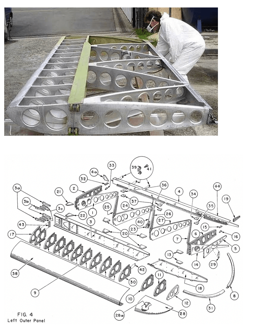

Вот, прислали вариант крыла с одним лонжерон, где вместо рабочей обшивки носика работают нервюры.
Денис
Да, наверно так. Если у нас тот же материал и на стержни и на обшивку.
На мой взгляд - это совершенно не правильное решение при тканевой обшивке, так как неизбежные рёбра провисшей между нервюрами обшивки будут располагаться не вдоль потока.
Проще полностью зашить лобик создав контур работающий на кручение и обычный параллельный набор нервюр под тряпку...
