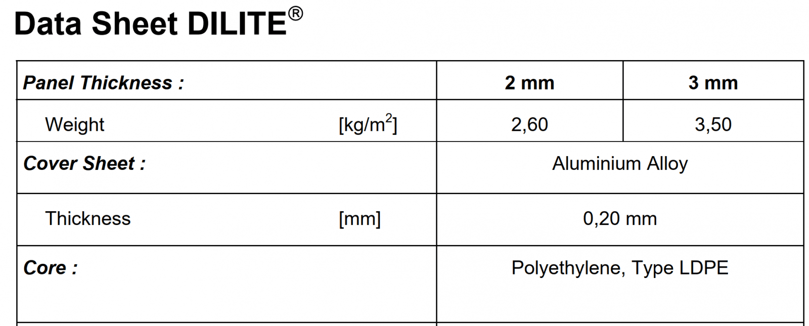

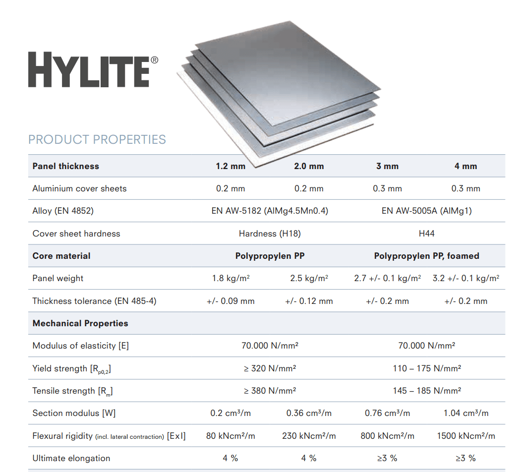

Такой ? Так он как 0.9мм алюминия весит.
Похож (2мм.). Не смотря на большой вес, у него есть и плюсы. Не надо красить, он уже идеально покрашен (при чём может быть любого цвета), имеет хорошую устойчивость и жесткость (спокойно можно ходить по крылу. Во всяком случае по передней части где отсутствует фрезеровка внутренней части обшивки. Консоль практически "монолитна" в этом месте). В общем, комбинируя с листами металла и синтетикой, можно добиться практически совершенной конструкции. Правда при работе с ним существуют нюансы, но они присущи и любым другим материалам.

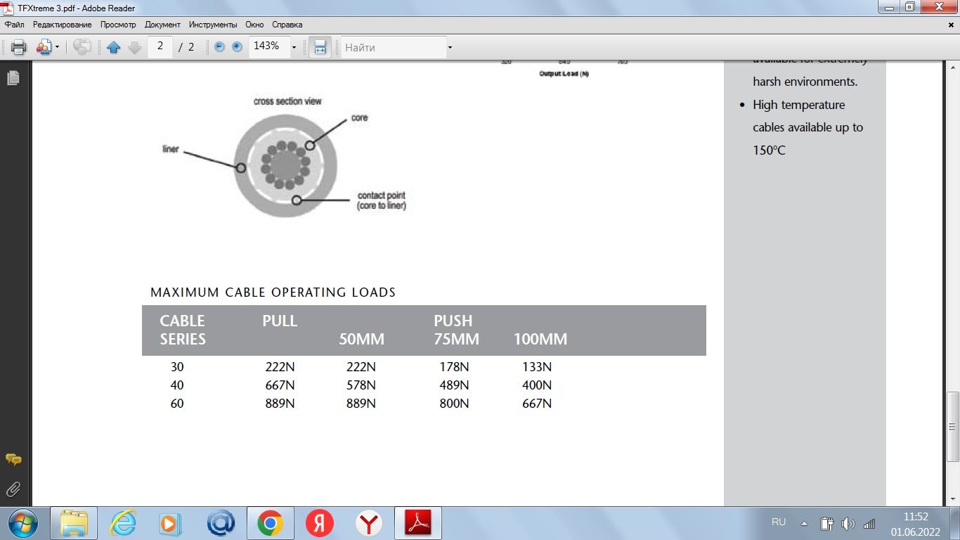

Ну теперь гораздо понятнее где упрощения, никаких роликов специально выточенных качалок и т.д. Четыре тросика на все управление. 🤦‍♂️.
Все гениальное просто
Всё станет непросто, если вы посчитаете потребные толкающие усилия на привод рулей по нормам прочности, и начнёте подбирать боудены исходя из них!

Правильно ли я понимаю что под "алюминевый сэндвич" понимается панели АКП ( алюминево композитная панель) которые используются в изготовлении рекламных конструкций?
Они самые, но у нас их тоньше 3мм не встречал.

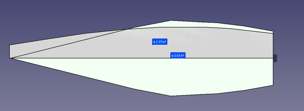

2.1 x 5.37 * 0.5 = 5.63kg
Только он зараза волнами пойдет со временем ?
Он горяче формованный, не пойдёт ничего ни куда.
это отличная замена тряпки. Есть даже 0,3мм для рулей самое оно. (по сути это и есть тряпка пропитана не эмалитом, а эпоксидкой) и масса, как у тряпки выходит.
Stanislavz
Но вес такой же ?
Здесь таблица с расчётными нагрузками на тянущие и толкающие усилия(в Ньютонах) боуденов TFXtreme(Teleflex).
Где первые цифры модели троса и указывают на диаметр резьбы(в Дюймах) концевых штоков:
40 - резьба 1/4"(6.3мм)
60 - резьба 5/16"(7.9мм)

Тряпки у нас ~ 6м2. 1 кг она сама + клей + покраска + стрингеры еще минимум 1 кг (6х0.18). Итого 2 кг.
Жестянка над баком - 1.45м х 1.2м - из 0.8мм. (3.75кг). Бак - сварной из 1мм алюминия. Или 0.8мм, клепанный. Идет и как крышка.
И еще - 4.5 кг можно убрать и веса хвостовой фермы.
2 + 3.75 + 4.5 = 10.25кг.
6х1.8 = 10.8кг.
