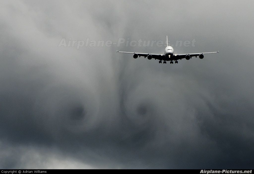

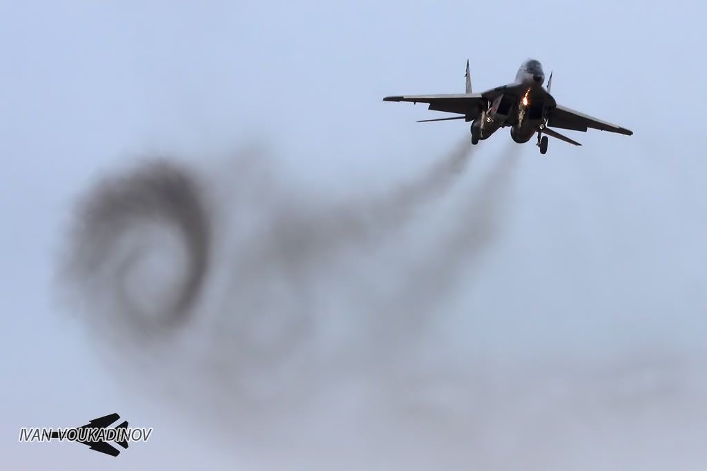

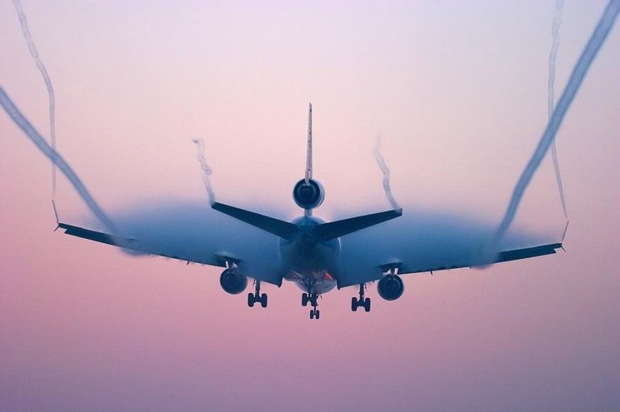

Не соглашусь. Основной причиной возникновения индуктивного сопротивления является скос потока. Он формируется не какими-то вихрями, а всей плоскостью крыла при его движении в воздухе при (!!!) создании подъёмной силы. Воздух за крылом отклоняется на угол скоса потока, на это нужна энергия, а значит это потери. Вихревые жгуты сходящие с законцовок,  это проявление реакции поджатых возд. масс. При безотрывном обтекании им некуда деваться, кроме как через законцовку за счёт перетекания с нижней пов. на верхнюю, в область низких давлений. Перетекание вызывает падение разряжения на верхней поверхности, как следствие ухудшение несущих свойств крыла. Это тоже потери, в топливной экономичности например. Для их уменьшения применяют в т.ч. винглеты. А вот  на опытном Chance Vought V-173 огромные 5м-воздушные винты вращаются в стороны, противоположные вращению стекающих жгутов. Диапазон скоростей 14-220 км/ч. Причём это почти диск - сплошная законцовка. Поток закрученный воздушным винтом гасит жгут - блестящая идея для середины прошлого века!
Не вдаваясь в формулы - чем больше масса самолёта, больше углы атаки, и меньше удлинение крыла, тем мощнее стекающий вихревой жгут. Тем большую длину и время рассеивания он имеет. Имел честь цапануть левым когда слишком близко и остро встал за ведущим. Хорошо мотануло, еле поймал  🙂

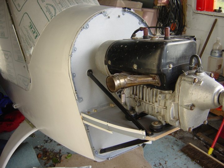

Прошу прощения за оффтопик, любопытно, а что это за моторчик у гражданина Лоримера на его пенопластовом Квайче стоит?  :🙂
В том виде, в котором представлен Iolaire, "товарищем" Лоримером, он может быть двуместным только при добавлении более 20 кг балансировочного груза в носовую часть в районе крепления пго. По прикидке положения Ц.Т. в указанной аэродинамической компоновке, он должен находиться в месте посадки переднего члена экипажа, а это говорит о том, что при посадке заднего, требуется баланс. Геометрическое определение САХ автором выполнено не правильно, поскольку у него по чертежу, пересечение линии проходит не по средней линии хорд а по 25% хорды. Следовательно и коэффициент Аго определен не правильно.
